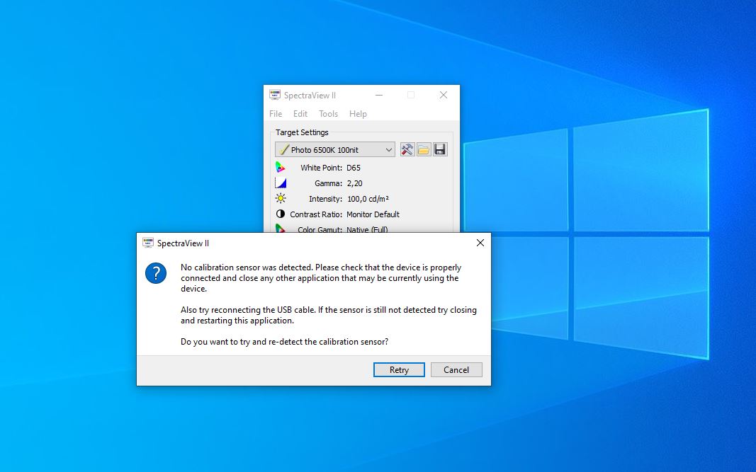

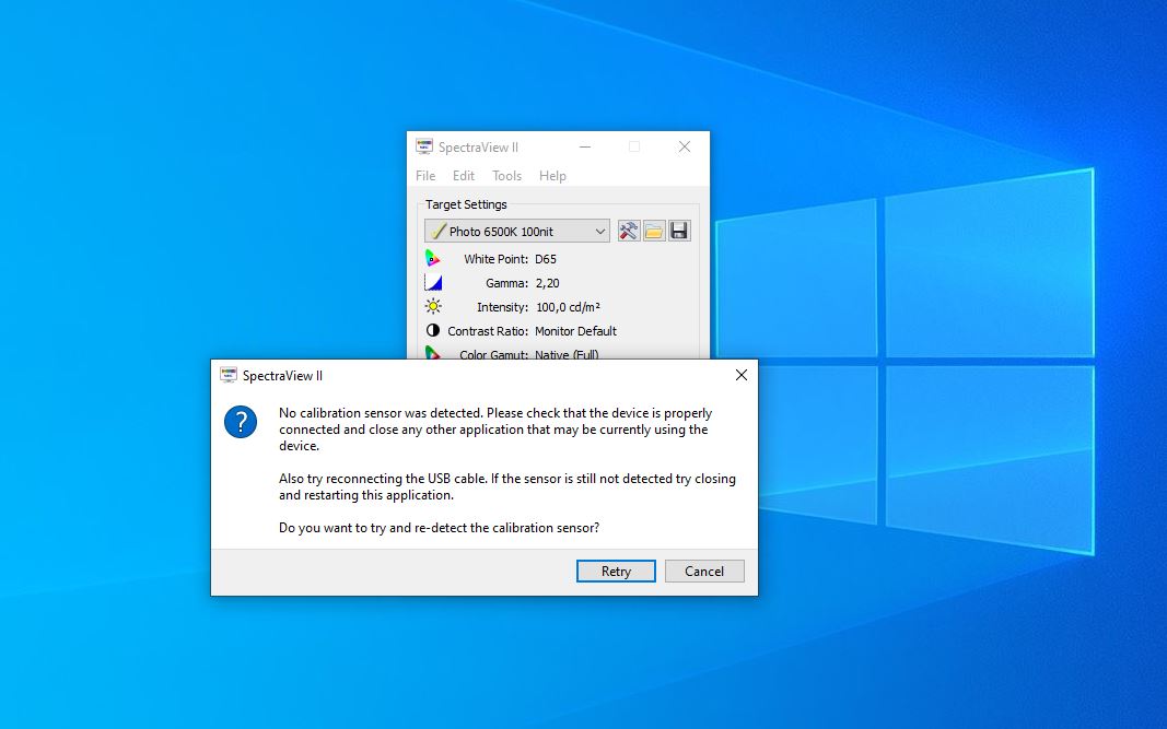

Właśnie kupiłem Colorchecker Display aby przeprowadzić ponowną kalibrację w NEC 245wmi - Color. Niestety oprogramowanie Spectraview II nie wykrywa tego kalibratora. Moje pytanie czy ten model nie obsługuje kalibracji sprzętowej? Czy muszę mieć Colorchecker display PRO, aby móc zaktualizować profile stworzone rok temu w Spectraview II ?

Tak, musi być PRO lub PLUS. Jak możesz to zwróć i wymień!

Colorchecker Display nie jest obsługiwany.
