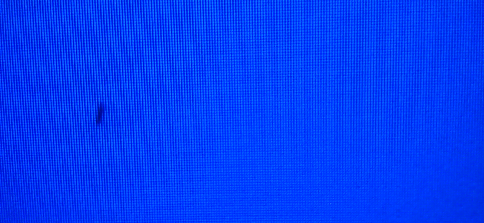

Spora, podłużna plamka na matrycy NEC EA271
24 lipca 2022, 21:27 - ndz
Proszę o pomoc w zidentyfikowaniu, co może być przyczyną takiego stanu matrycy? Plama pojawiła się z dnia na dzień... Od razu zapewniam, że nie jest to brud czy jakieś uszkodzenie na zewnątrz. Może to być jakieś wewnętrzne zabrudzenie lub uszkodzenie podświetlenia?

robal
Posty: 4091
Re: Spora, podłużna plamka na matrycy NEC EA271
25 lipca 2022, 07:51 - pn
I to gruby skubaniec. Odczekaj trochę i śledź sytuację.

Nooo mnie to nie bawi... :-/ Widzę to cały czas ( ten "robal" jakoś cały czas ściąga mój wzrok :-P ).
Kurczę, nowy monitor. Mam go od kwietnia. Liczyłem, że nie będzie takich niespodzianek, bo z Eizo 11 lat nie było takich jajec.
25 lipca 2022, 12:09 - pn
Serwis takie rzeczy czyści, proponuję zadzwonić do CSS Beskidy i porozmawiać z Panem Pawłem Jonkiszem.

Akurat seria COLOR nie chroni od robala w matrycy, acz jest wparcie serwisowe w celu jego usunięcia.

Suplement:
monitor trafił do serwisu a ponieważ plamka była spora - decyzja producenta: wymiana na nowy.
