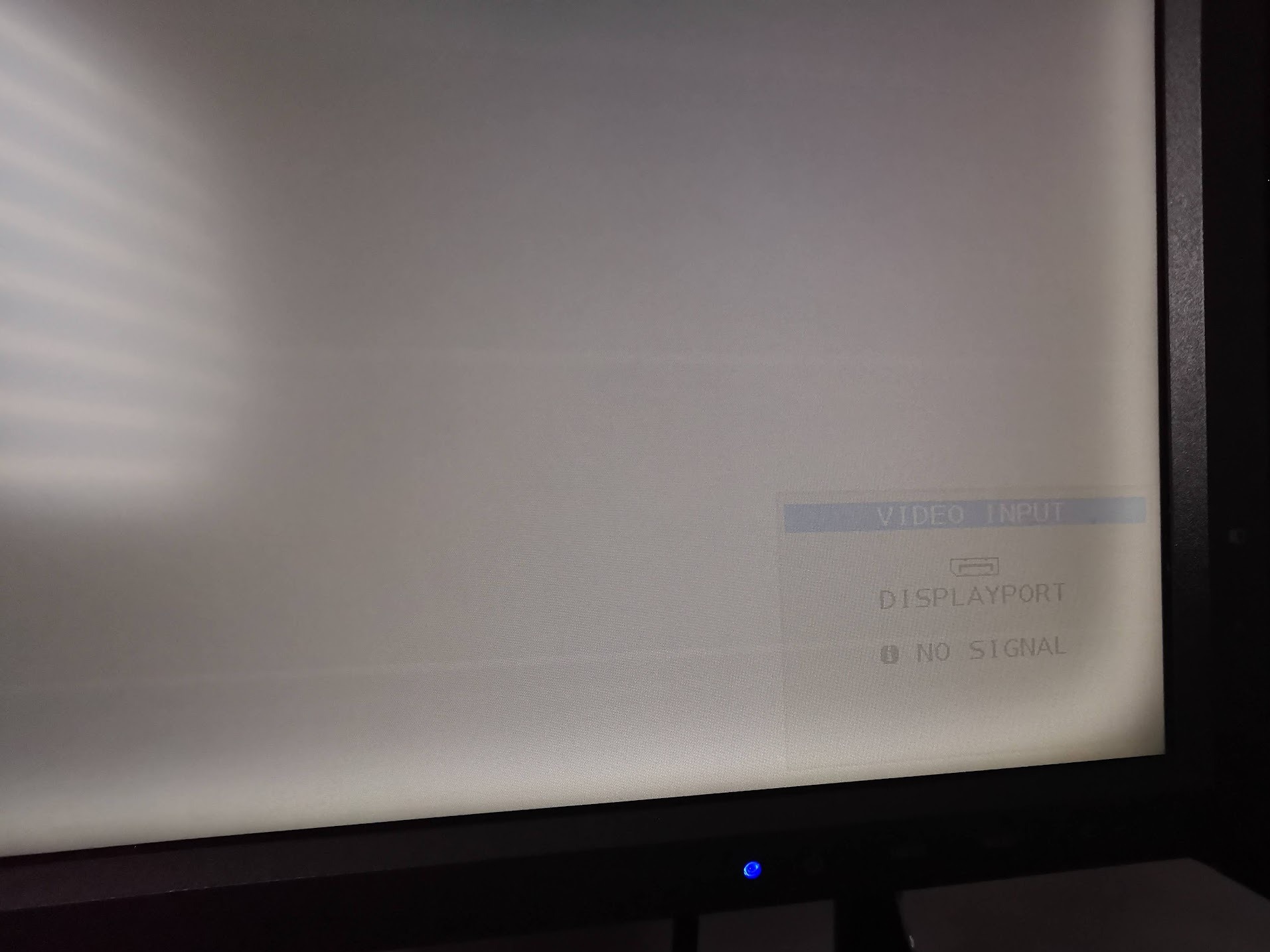

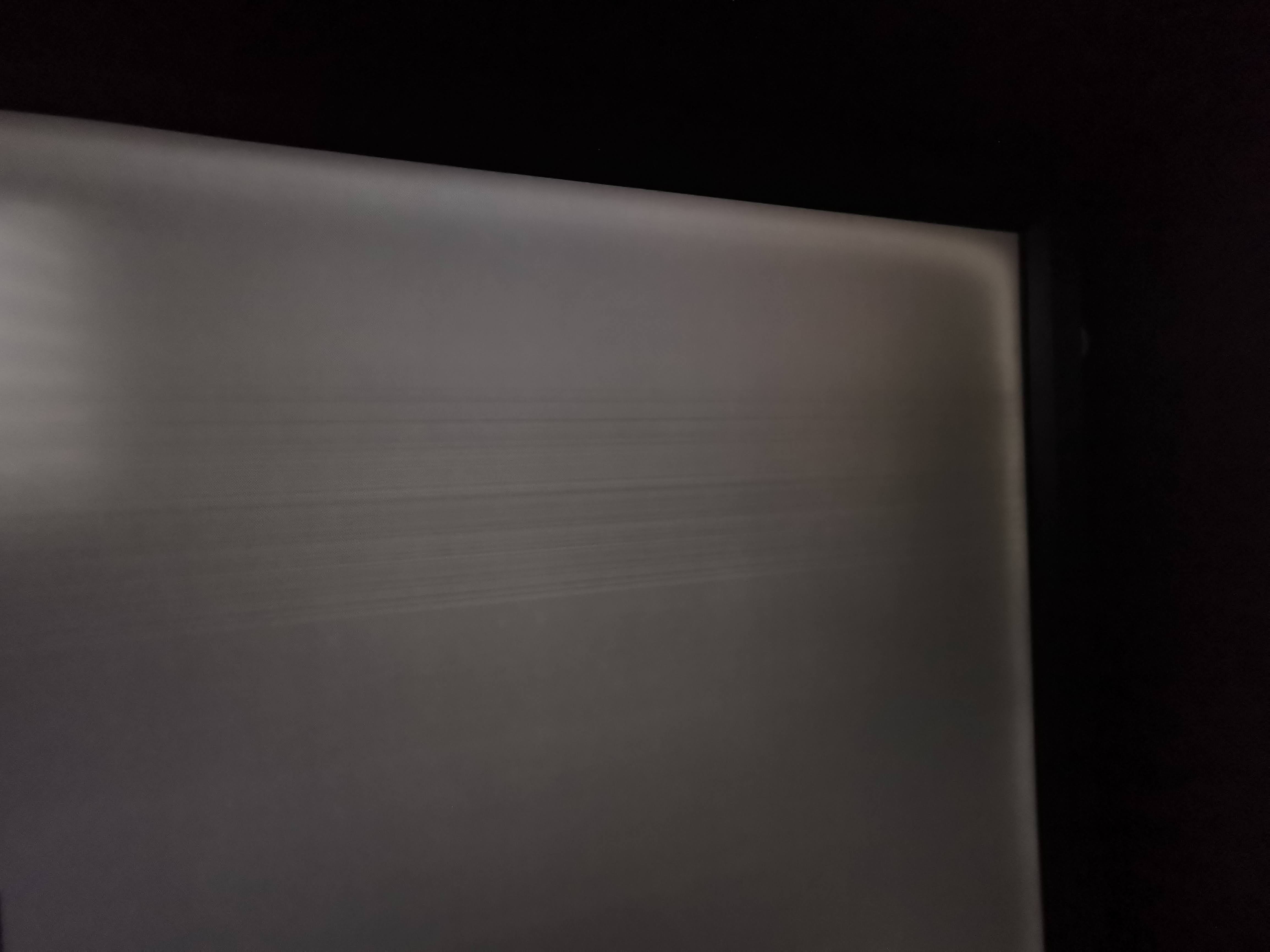

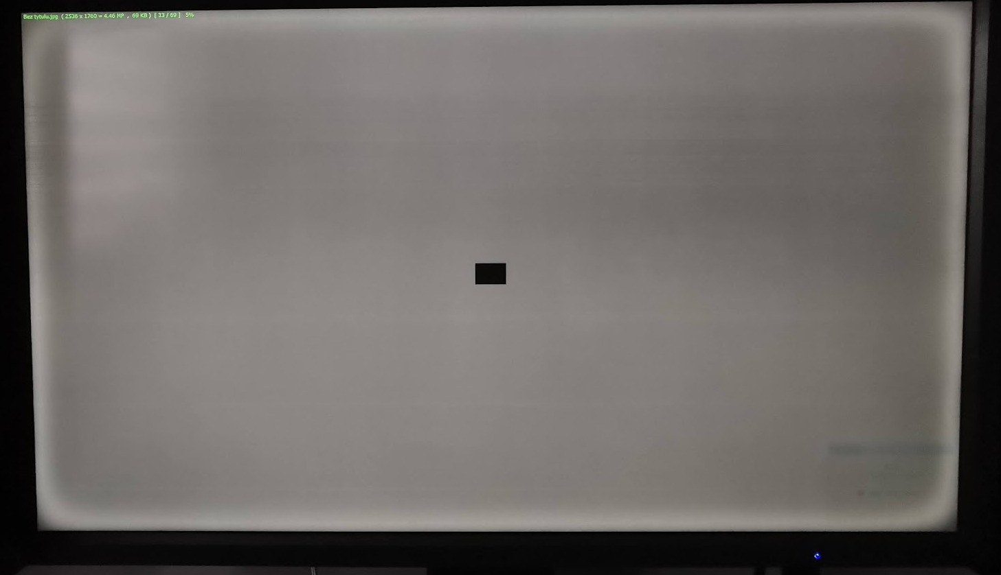

Krótko się nacieszyłem kolejnym nekiem... i to tuż przed świętami. Nie wiem z jakiego powodu zrobiło mi się coś takiego jak na zdjęciach - paski, łuna dookoła ekranu, utrwalony obraz. Monitor wyświecone ma jakieś 4000h. Podejrzewam, że naprawa nieopłacalna, ale chciałbym się dowiedzieć czy na pewno.

no sprawa dziwna conajmniej, bo zostawilem włączony monitor od rana i wszysko zniknęło i wydaje się, że powrócił do życia. Podświetlenie równomierne, zniknęły linie i wypalony obraz. Tylko właśnie co mogło być przyczyną?
Re: Uszkodzony EA275UHD
23 grudnia 2022, 14:42 - pt
Widziałem kiedyś taki objaw, choć nie na monitorze a urządzeniu nawigacyjnym. Uszkodzenie T-cona, elementu zintegrowanego z matrycą. Nienaprawialna sprawa.
