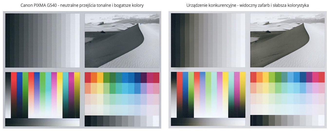

Nie chcę tutaj zaczynać innej dyskusji, ale coś jest ewidentnie nie halo. Autor wspomina o zafarbach w B&W, ale czy na tej drukarce za 3500zl to takie normalne? No to jakiś lekki żart. No chyba, że główna jej cena wynika z dużego ekraniku i większego formatu. Jeśli tak to myśl nasuwa się sama - oj drogi Epsonie, Epsonie. :lol:
Posty: 4452
Re: Jakie papiery polecacie?
28 listopada 2023, 14:55 - wt
Problem Epsona L8180 polega na tym, że w przeciwieństwie do G640 używa dlaczegoś domieszki kolorowych atramentów do B&W, a profile fabryczne są (tradycyjnie dla Epsona) ukręcone na 30% jak dla obcego na odpierdol. Można to poprawić profilem indywidualnym, ale intarsja wściekle nasyconych barwnikowych atramentów w szarościach zawsze będzie mieć tendencję do łapania zafarbów (szczególnie w sztucznym świetle). Papier nie ma tu większego znaczenia, oczywiście na pełnych matach będzie nieco lepiej z uwagi na mniejsze nasycenie, natomiast na papierach foto (błysk/półbłysk/półmat/satyna/perła/luster) będzie tak samo i marka papieru nie ma znaczenia.
Posty: 4130
28 listopada 2023, 16:07 - wt
Skan porównawczy G540/G640 vs L8180 8-)
