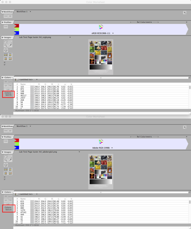

No, nie za bardzo. Poniżej przykład obrazka, bezstratny png, który ma DUŻE obszary wychodzące poza sRGB, a proszę zobaczyć ile jest odcieni w jednym i drugim.
W normalnym życiu, obszary wychodzące poza sRGB to max kilka procent. O ile nie jest to np fotografia podwodna w ciepłych morzach. :) W każdym razie, na normalnych fotach dysproporcja tego samego materiału renderowanego do sRGB i AdobeRGB mocno się powiększa z korzyścią dla sRGB.

Z racji tego, że sRGB to węższa przestrzeń będzie zawsze "uprzywilejowane" jeśli chodzi o ilość odrębnych kolorów. Ten sam zakres koloru jest częściej "próbkowany" ot i cała filozofia.
Re: EIZO CS2731 a Windows
07 sierpnia 2023, 22:44 - pn
Teoretyczna ilość odcieni, przy identycznych zapisach, jest dokładnie taka sama. Praktyka natomiast wykazuje, że w zdjęciu jest dużo mniej odcieni niż wynika z teorii. Dzieje się tak z dwóch powodów. Pierwszy pominę, bo bez związku z tematem, ale drugi jest następujący: W naturze super wysyconych barw jest z reguły bardzo mało. W przypadku materiałów renderowanych jako AdobeRGB, po prostu jest ich znikoma ilość albo wcale, ale "rezerwacja" jednak jest. To samo renderowane jako sRGB zawiera ich więcej bo wszystkie są "zarezerwowane" na praktycznie występującą kolorystykę. Prościej chyba nie dam rady tego wyjaśnić.

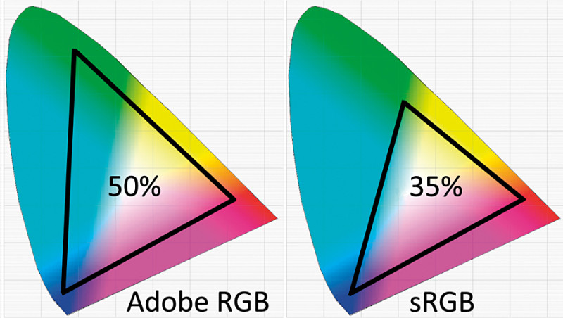

Niezaprzeczalnym faktem jest też to, że sRGB to zaledwie 35% kolorów, które widzi ludzkie oko. Adobe RGB to już 50 % kolorów które widzimy.
Tak wygląda porównanie palety sRGB vs AdobeRGB w bardziej percepcyjnie równomiernym układzie odniesienia, zbliżonym do ∆E2000. Przerywaną linią zaznaczona paleta AdobeRGB, ciągła to wszystkie barwy widoczne dla oka. Procenty pokrycia zakresu widzialnego to czysto abstrakcyjne cyferki zależne od użytej do wyliczenia pokrycia przestrzeni barwnej, z których większość ma niewiele wspólnego z realnymi wrażeniami barwnymi (nie są dostatecznie równomierne percepcyjne by dało się z nich coś wywróżyć).
Kolejnym aspektem jest relatywna i absolutna ilość postrzeganych "kolorów" - oczywiście sRGB czy AdobeRGB może pokrywać 35-50% czegośtamsobie w układzie absolutnym, tj. nazwijmy go "HiperHDR", stanowiącym zbiór wszystkich wrażeń barwnych od widzenia skotopowego, przez mezopowe po fotopowe w zakresie do 100000cd/m^2, z "imaginary, impossible colors" włącznie - tyle, że realnie są to przestrzenie dla zakresu SDR, tj. dla widzenia fotopowego z luminancją maks. ok. 100cd/m^2 więc tego typu wyliczenia są czysto abstrakcyjnie z przysłowiowej dupy :)
