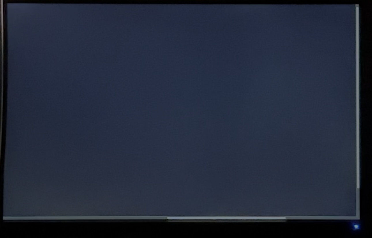

Ja od siebie napiszę na pocieszenie, mam małego EA231WU - skubany jest tak podświetlony, że można wieczorem przy zgaszonym świetle siedzieć i podziwiać czarne tło tego monitora. Dosłownie zero jaśniejszych miejsc na rogach - oczywiście w zachowaniu odległości 50-70cm
Na BenQ SW240(przecież podobno takie złe matryce AUO) również można się zachwycać czarnymi szatami, jedyne co to minimalnie jaśniejszy punkt przy dolnej ramce - ale niemal niewidoczny.
Więc albo to ja mam szczęście, albo 22-24 cale w klasie amatorskiej jest dużo lepsze pod tym względem niż 27.
tutaj wstawiłem zdjęcie NECa zrobione w megaultra dużej czułości i to wywleka każde odchylenia a i tak widać, że jest dużo lepiej niż w rzeczonym EV. W realu jest dopiero miód malina. Więc jak widać, nie każdy IPS jest z wyciekami i innymi wymysłami.
