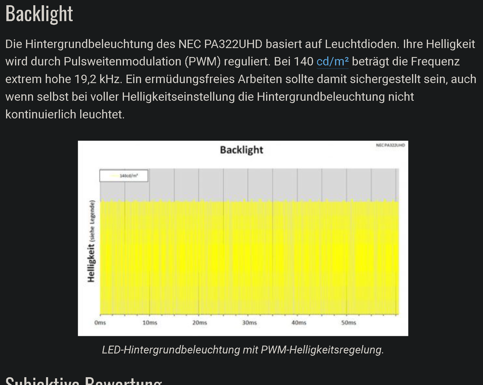

Hmm.. Jak się częstotliwość nie zmienia to czemu monitor NEC PA322UHD który ponoć ma 49 kHz, to przy jasności 140 cd/m2 ma już tylko 19.2 kHz?

Moim zdaniem błędna metoda pomiarowa. Tak to jest jak się amatorzy kreują na fachowców, a leżą z podstawowej wiedzy na poziomie nawet nie technikum a podstawówki.
BTW, jaki sens miałaby taka przetwornica? Nie dość że sporo bardziej skomplikowana, a więc i droższa, a realnych skutków nie byłoby żadnych.
