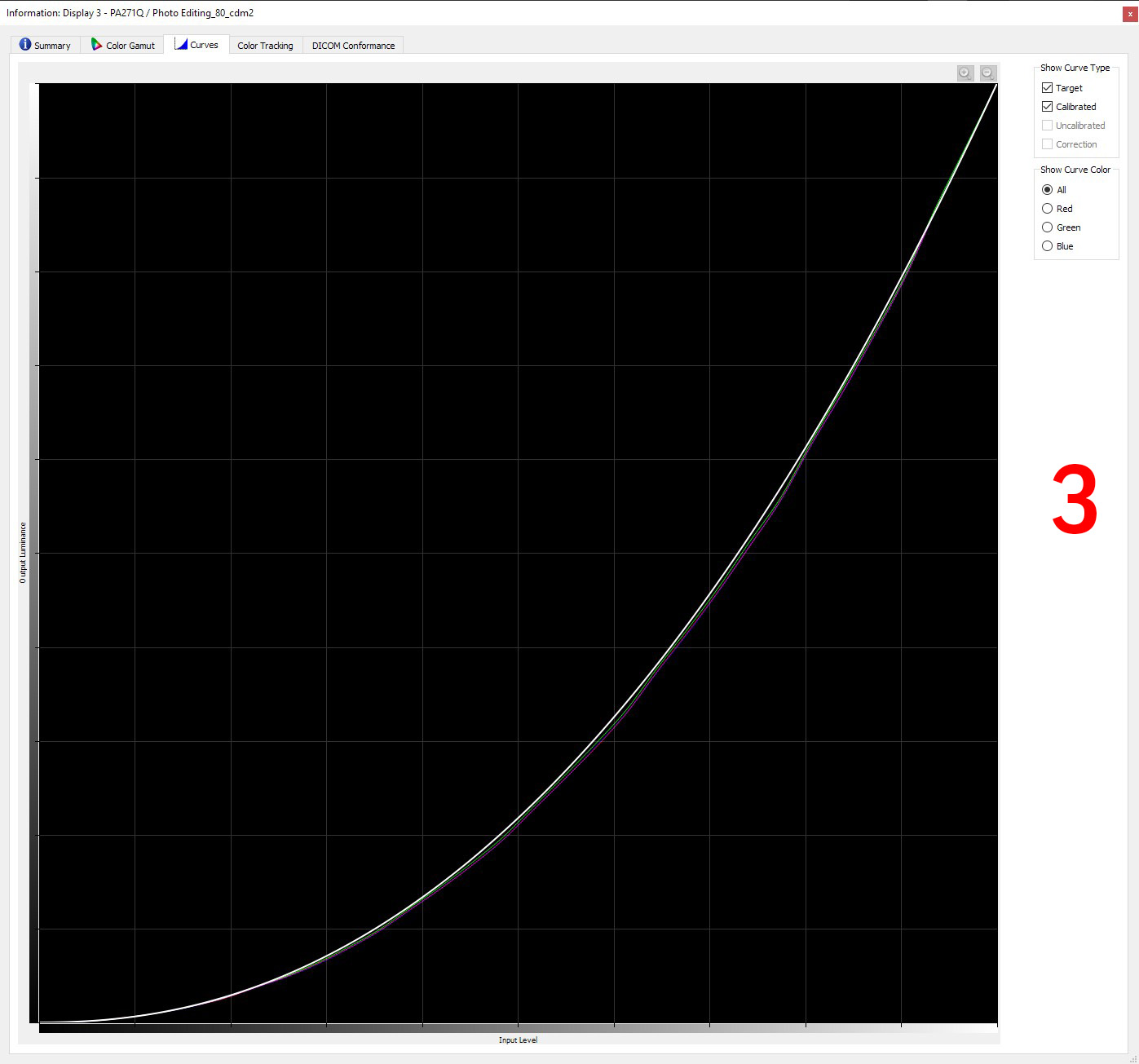

Cześć wszystkim, odgrzeje trochę kotleta zamiast zakładać nowy wątek.
Dla zabawy / testów zakupiłem SVII żeby poznać trochę możliwości współpracy z PA271Q + i1DPro. i1DP to pozostałość po współpracy z Eizo CG i tak sobie lezy nieużywany. A że NEC zakupiony był ponad dwa lata temu - z informacji na forum wypadałoby poddać go kalibracji. Toteż zacząłem zabawę - kalibracja standardowo D65 / gamut native / 80cd / gamma 2,2 ... generalnie ustawienia standardowe jak już w kilku wątkach było opisywane (obróbka zdjęć). Wynik kalibracji w SVII porównałem z dotychczasowym (Multiprofiler) - mimo dokładnie tych samych zadanych parametrów (j.w.) obraz różnił się sporo przede wszystkim temperaturą - po kalibracji SVII obraz był dużo cieplejszy z podbitą czerwienią. Porównania dokonałem m.in. naocznie poprzez przełączanie "presetów" w multiprofilerze. Z walidacji w SV wyszło też, że temperatura różni się od zadanej od około 250K w porywach do ok 300K. Krzywe (Target / Calibrated) nieco rozjechane - czy bardzo, czy nie bardzo - nie wiem - podobnie jak pod linkiem z innego wątku download/file.php?id=2737&mode=view Różnice jasności były minimalne. Ale do brzegu. Z opinii na forum po około 2 latach dobrze byłoby go skalibrować - czytałem też, że PA271Q bywa problematyczny pod kątem kalibracji. I teraz pytanie - olać i używać MultiProfilera czy drążyć temat i szukać ratunku u znających temat od środka :) Jeśli jest problematyczny to czy w ogóle jest sens?

Niedawno sprawdzałem kilkuletni PA271Q i jego własna self kalibracja pokazywała całkiem sporo podniesioną składowa niebieską. Świadczy to o zużyciu luminoforu. Korekcja wówczas będzie dawała rzecz jasna odchyłkę w stronę żółci / czerwieni.

PA271Q w pomiarze SVII może mieć lekkie odchyłki w stosunku do presetów w Multiprofilerze, ponieważ pomiary w SVII są robione z użyciem starej kalibracji spektralnej GBr-LED (w PA242) z nałożoną prostą macierzą korekcyjną. Metoda ta daje nieco loteryjne rezultaty w stosunku do referencji, bo i1DP potrafią trafiać się nieco lepsze i gorsze, a uzyskanie dokładności zbliżonej do referencyjnej wymaga zastosowania dokładnej kalibracji spektralnej - zaś takową można zapiąć tylko z poziomu DisplayCAL (paradoksalnie w i1Profiler / ccProfiler jest kiepska, pojedyncza kalibracja spektralna zmierzona z jakiegoś laptopa i słabo się sprawdza z Panasami w PA271Q / 311D).
Podsumowując - olać i używać Multiprofilera, ten monitor jest dokładniejszy od kalibratora, łatwo można to zweryfikować w DisplayCAL zapinając korektę PFS WLED Family.

W skrócie - jeśli chcesz mieć zgodność odczytów czujnikiem i1DP z tym, co zapodaje i ustawia ci Multiprofiler (lub menu ekranowe, bo to jest to samo) to zrób w SpectraViewII kalibrację silnika monitora: Tools->Update Internal Calibration. Proces nie niesie ze sobą żadnego ryzyka, zawsze można wszystko zresetować z powrotem do wartości fabrycznych. W ten sposób według swojego czujnika wysterowujesz moduł, który odpowiada za świecenie ekranu dla zadanych wartości. Dzięki temu używanie Multiprofilera staje się w zasadzie równoznaczne z procesem kalibracji w SVII. Czyli: zamiast używać teraz procesu kalibrowania w SVII i mieć rozbieżności, to kalibrujesz silnik, a potem używasz już tylko Multiprofilera (nadal możesz przejść proces kalibracji w SVII, nikt nie broni, tylko teraz rozbieżności prawie że nie będzie, więc nie ma to już sensu, nie ma potrzeby). Może nadal będziesz miał odchyły, z racji rozrzutu pomiarowego i1DPro, ale być może zbliżysz się jednak nieco do spójnego wzorca. Spróbuj sobie i zobacz. Dla mnie to jest podstawa funkcjonowania z tym monitorem, bo też i taka jest jego konstrukcyjna idea - by wygodnie wprowadzać sobie dane do monitora, a on już sam się do nich "kalibruje" i wg nich świeci.
