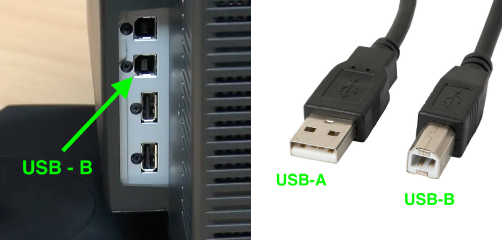

Masz na komunikacie: "Podłącz kabel USB". Trzeba dopiąć dodatkowy kabel USB (był w zestawie). Jak nie ma to załatwić.

yyy ale jaki kabel?
w i1 miałem kabel do podłączenia i1 - był wpięty przy testach oczywiście
o który kabel chodzi?
Re: NEC SpectraView II dla Apple M1
14 października 2024, 23:27 - pn
USB-A > USB-B 2.0 (jednak w zestawie go nie było). Typowy kabel do podłączania np. skanera/drukarki.

damn, działa od strzału all!
thank you my man 🤝
