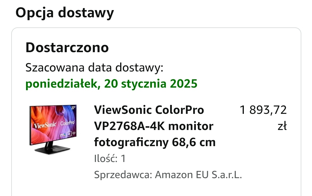

To bardzo pomocna uwaga bo ten monitor też rozważałem. Wychodzi na to, że ViewSonic który jest mocno atrakcyjny cenowo, pomimo bardzo rozczarowujących wyników, przy braku EA271 jak za cenę niecałych 1900 zł wypada zwyczajnie ok.
To chyba za wersję 2,5K. 4K kosztuje ok. 2800 zł (VP2768a/VP2768a-4K)

No jak :)

WTF? :o :shock: Toż taniej od zwykłej wersji. Chyba się ktoś rąbnął tam..
