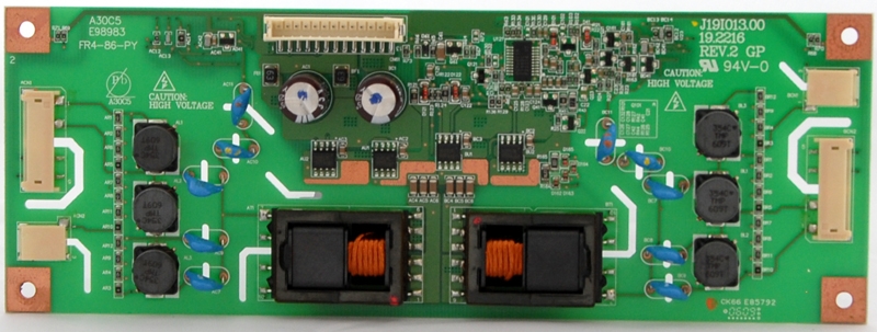

Rozumiem, że częstotliwość np. 200Hz da inny efekt wizualny w przypadku lamp CCFL oraz LEDów ze względu na różnice bezwładności. Zwiększenie liczby inwerterów, bez kontroli zsynchronizowania, wydaje się dawać korzystny efekt znoszenia gór i dolin (w skrajnie korzystnym przypadku przesunięcia o pół fazy) oraz braku efektu (w przypadku idealnego zsynchronizowania). No tylko, że my nie próbujemy zmierzyć rzeczywistej wartości liczbowej Hz, tylko rzeczywiste zachowanie wizualne (czyli to odbierane przez oko). Podtrzymując mój samonapędzający się wywód, trzeba by porównywać wartości Hz zmierzone tą samą metodą?
Z kolei podłączenie się bezpośrednio do inwertera, da nam odpowiedź o rzeczywistej częstotliwości jego pracy. Można spokojnie założyć, że drugi pracuje z tą samą. Ale nie dowiemy się wówczas nic o przesunięciach fazowych, wzajemnej synchronizacji lub jej braku. W "pomiarach" aparatem powinno to wyjść. Nie dokładnie oczywiście. Tak "na oko".
Tak, u mnie inwertery są dwa. NEC LCD1990SXi.
http://www.mva.pl/download/file.php?id=63
Nie wiem ile jest świetlówek. 6? Znaczy 3 obsługuje 1 inwerter, drugą połowę drugi? Nie są zsynchronizowane? No ale linie są ciągłe na zdjęciach. Nie wygląda na to, aby w czasie naświetlania zapalał się raz jeden zespół lamp (od jednego inwertera), a raz drugi. Byłoby to widać, w postaci przyciemnionej połowy linii np. co drugiej (np. w górnej lub dolnej części). Chociaż musiałbym pewnie to dokładniej sprawdzić. Nie wykluczam, że mój tok rozumowania jest błędny, bo mam wrażenie jakbym odkrywał Amerykę, a odpowiedź jest już na pewno gdzieś znana.

* Tom ma rację o tyle, że rzeczywistą częstotliwość pracy podświetlenia można zmierzyć jedynie podłączając się do przetwornicy. Jeśli nieznana jest liczba przetwornic lub jest znana, ale większa niż 1. Tyle, że to jeszcze nie musi mówić o rzeczywistym wrażeniu. Zwłaszcza gdy częstotliwość jest niska. No chyba, że częstotliwość jest bardzo wysoka, to wtedy nie ma wątpliwości. Podłączenie do przetwornicy i wynik np. 18kHz załatwia sprawę, gdyż wielokrotnie przekracza granicę percepcji. W "teście aparatowym" przy 18kHz powinniśmy w zasadzie dostać brak pasków (ciągłość).
* Jeśli przetwornica jest jedna, wynik podłączenia się do przetwornicy i "pomiar" aparatem powinny dać zbliżone wyniki (podłączenie bezpośrednie będzie oczywiście dokładniejsze). Tu też racja po stronie Toma.
* jeśli przetwornic jest więcej, sprawa zaczyna się komplikować. Jeśli pracują idealnie zgodnie (czego nie wiadomo), to zachodzi przypadek jak dla jednej sztuki. Jeśli mamy przesunięcia fazowe (bardziej prawdopodobne), wówczas przy pomiarze aparatem możemy dostać częstotliwość większą niż rzeczywista przetwornicy. Jeśli ustawione są dokładnie w przeciwfazie, zmierzenie aparatem powinno dać sumę częstotliwości pracy wszystkich przetwornic. Jeśli nie są, to wynik "aparatowy" niewiele mówi o rzeczywistej częstotliwości pracy jednej przetwornicy. Da się to zmierzyć przy małej jasności, kiedy wypełnienie jest małe ("górki" od poszczególnych przetwornic się nie nachodzą). Kiedy wypełnienie jest większe niż 50% to "górki" od każdej przetwornicy z osobna zaczną się nachodzić i znów pomiar aparatem nie da rzeczywistej sumy częstotliwości.
Podsumowując. Wydaje mi się, że sprawa jest na tyle skomplikowana, że nie da się wyrazić omawianego przez nas parametru jedynie wartością częstotliwości w Hz. Wynik widziany przez oko zależy od zbyt wielu czynników:
