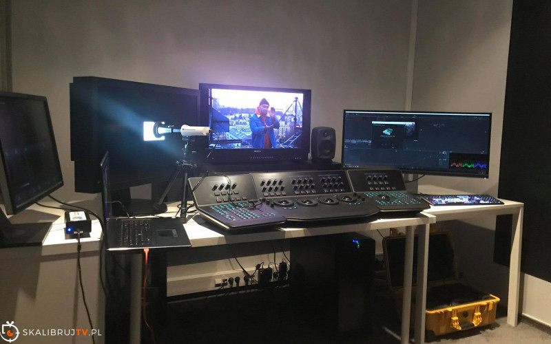

@max - Maciek ostatnio testował monitor z wspomnianą matrycą LCD Panasa i wciągał nosem broadcastowy OLED Soniacza ;)

I na dodatek to EIZO jest. :)
"Przedruk" z fejsbuka (nie wszyscy korzystają):
W czasach gdy wydaje się, że wszystko ze świata wyświetlaczy możemy przewidzieć pojawia się... Eizo CG3145 Prominence! To pierwszy wyświetlacz na "podwójnej" matrycy IPS wyprodukowanej przez Panasonic. Pierwsze newsy o niej słyszałem już kilkanaście miesięcy temu (http://bit.ly/2FdScbs), ale nie mogłem dać im wiary bo obiecywały rzeczy brzmiące absurdalnie jak np. natywny kontrast rzędu 1 000 000 : 1, czyli jak w OLED. Czy to możliwe na LCD? Wydawać by się mogło, że nie. Tymczasem Panasonic postanowił stworzyć coś w rodzaju sklejonych ze sobą dwóch paneli by niejako pomnożyć przez siebie wartości ich kontrastu Rozwiązanie takie jest niewydajne energetycznie (monitor mocno się grzeje) i ma wadę w postaci lekko rozdwojonych konturów gdy patrzymy z boku. Ale oprócz tego zapewnia coś niezwykłego - wygląda lepiej niż ekran OLED w bezpośredniej konfrontacji! Bo i czerń idealna i jasność znacznie wyższa i stabilniejsza. O trwałości już nie wspominając. CG3145 jest ekranem studyjnym najwyższej klasy, o stabilnej jasności 1000 nitów, więc z dedykacją do masteringu treści HDR. Trudno powiedzieć, czy któryś producent użyje tego panelu do telewizora, ale jeśli tak to zaraz obok OLED i nadchodzącego Micro LED, będziemy mieć trzecią technologię zapewniającą porażająco dobrą jakość obrazu! Nadchodzą naprawdę ciekawe czasy w świecie ekranów.
