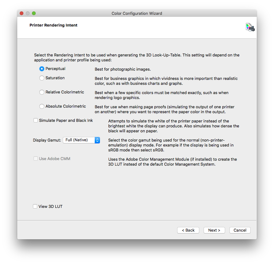

Dobra jestem po testach i coś tam już kumam i mi coś wychodzi z tego zatem parę pytań

2. W Multiprofilerze przy zapinaniu trybu emulacji wydruku mam do wyboru następujące "tryby" - jaki powinienem wybrać (patrz screen) ? Czy metoda prób i błędów mam po prostu dobrać taki jaki odpowiada najbardziej mojemu wydrukowi ?

Ad 2 Relative Colorimetric.
