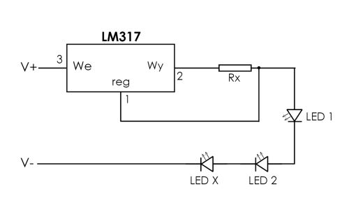

Nic się nie wyjarało i nie jest to żaden bug. Panowie, jak widzę, przydałoby się jakiekolwiek zielone pojęcie o działaniu zasilaczy podświetlenia, rozróżnianiu zasad pracy, drivera czyli źródła prądowego i źródła napięciowego. Potem można się spierać z inżynierem który taki a nie inny układ zaprojektował. Tak się składa, że 5 lat spędziłem na PB na kierunku automatyka, gdzie teoria sterowania stała się moim przekleństwem, więc skuszę się na parę słów wyjaśnienia:
Lumonifor w diodach zużywa się dokładnie tak samo niezależnie od sposobu zasilania. Zużycie jest funkcją mocy i tyle. Mitologiczna stabilność LED jest zasługą impulsowych zasilaczy stałonapięciowych. Wówczas kolejne "błyski" są dokładnie o tej samym napięciu (prądzie, bo prąd jest kluczowy), tylko "częstsze" lub "rzadsze". To oczywiście pewne uproszczenie, ale wystarczające do zrozumienia zjawiska. Idea jest banalna. Impulsy napięcia o jednej wartości i różnym czasie trwania i/lub okresie.
Zastosowanie natomiast źródła prądowego powoduje, że napięcie, a co za tym idzie również prąd, są zmienne. Poniżej trywialny przykład stabilizatora napięcia w układzie źródła prądowego:
Wielkością regulacyjną jest oczywiście napięcie, ale wielkością regulowaną jest prąd, bowiem przy innym prądzie przepływającym przez diodę sama struktura świeci jaśniej lub ciemniej. Problem w tym, że wartość emisji diody i luminoforów nie są liniowe w funkcji prądu. Przy mniejszym prądzie, spadek emisji luminoforu jest większy niż spadek emisji samej diody, która jak wiadomo jest niebieska. Stąd, w EIZO EV tej generacji przy niskich poziomach jaskrawości rośnie udział niebieskiego i zmienia się punkt bieli. W miarę zużycia monitora, różnice między emisją LED i luminoforu się zmienia, dlatego właśnie wątkotwórca dostał dwa różne obrazy przy takich samych nastawach w menu. Dlaczego zatem stosuje się takie "niestabilne" zasilacze? O tym we wnioskach.
Wnioski końcowe:
1. Układ PWM+DC daje dużo większy zakres regulacji. To jest przyczyna istnienia takich rozwiązań.
2. Przy zakresie regulacyjnym powyżej 6% regulatora w EIZO EV, nie ma różnicy między bielą uzyskaną zasilaniem PWM i PWM+DC.
3. Po wejściu w zakres zmiany napięcia, punkt bieli zmienia się na każdym egzemplarzu monitora, również nowym.

Zgadza się. Toż cały czas o tym właśnie piszemy, śmieszkując trochę przy okazji, że największe wady tego rozwiązania wychodzą w najczęściej używanym zakresie regulacji jasności.
No i drobna korekta. Nie jest "częstsze" lub "rzadsze", bo akurat częstotliwość jest stała, a zmienia się wypełnienie impulsu o stałej częstotliwości. W przypadku tego modelu jest ona po prostu bardzo niska i wynosi 200Hz, w całym zakresie regulacji (pomijając DC).
Moim zdaniem przyczyną skonstruowania zasilania hybrydowego jest chęć zmniejszenia efektów ubocznych migotania, a nie poszerzenie zakresu regulacji. Efekty uboczne udało się wprawdzie odrobinę zmniejszyć, ale kosztem utraty stabilności barwy podświetlenia. Znacznie prościej i skuteczniej byłoby po prostu zastosować czyste PWM, ale o wyższej częstotliwości, co najwyraźniej przekraczało w tym momencie dziejowym możliwości firmy EIZO. Obecnie EIZO stosuje PWM 18.000Hz, a nie 200Hz.

Gdyby nic się nie wyjarało, to na tym samej mocy oba EIZO świeciły by tak samo, bo nawet jeśli charakterystyka barwowa przy regulacji DC się zmienia, to powinna zmieniać się tak samo, tymczasem EIZO po lewej ewidentnie posiniało, co jest klasycznym objawem wypalenia luminoforu zielonego. Można to zresztą łatwo potwierdzić schodząc z przyciemnieniem w zakres PWM, gdzie regulacja DC nie powinna mieć wpływu na barwę.
Skoro zaś luminofor wyjarał się po tak krótkim czasie eksploatacji, to albo ktoś cały czas spawał na 100% mocy, albo jednak ściemniacz DC powoduje dlaczegoś szybsze zużycie luminoforów niż ściemniacz PWM.
Dokładnie taką sugestię zawarłem w swojej wypowiedzi.
23 lutego 2018, 14:27 - pt
Dokładnie tak napisałem. Zużycie jest jak widać nierówne. Nie jest niczym dziwnym, że monitory "poleasingowe" pochodzą z biur i urzędów, gdzie znaczna większość chodzi parę lat na 100% jaskrawości. Nie ma też żadnej gwarancji, że owe monitory mają te same matryce.
Jak pisałem, i powinno to być jasne, zużycie jest wyłącznie funkcją wielkości emisji. Nie ma kompletnie znaczenia jak ta sama energia jest dostarczona i wyemitowana. Krótszymi silniejszymi impulsami, czy szerszymi słabszymi. Całka w czasie jest taka sama.
