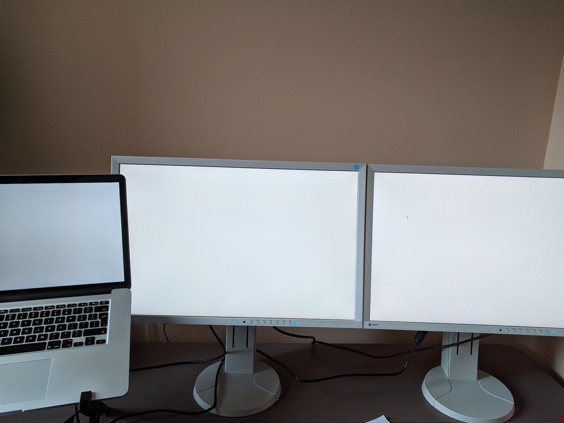

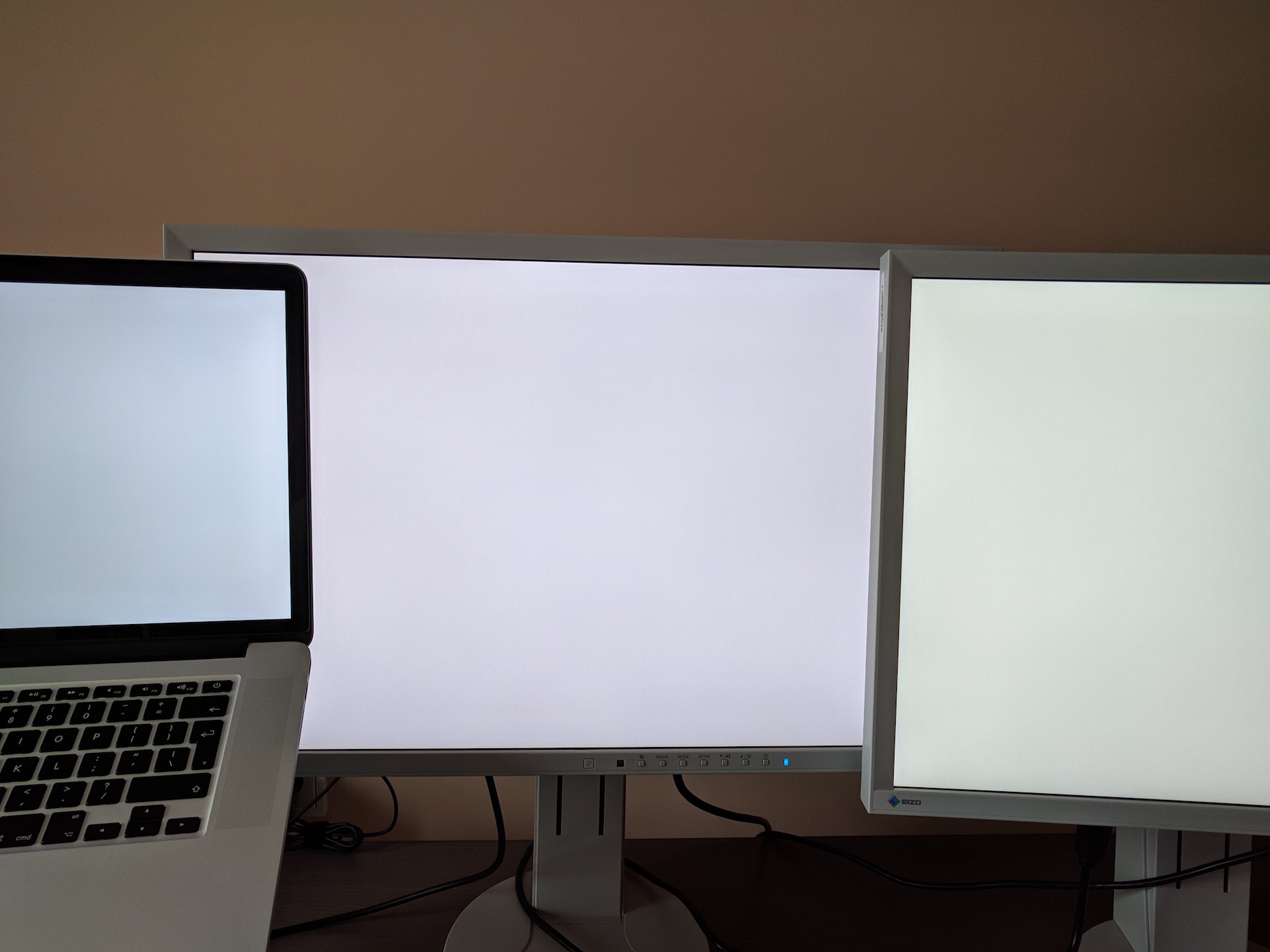

Witam wszystkich,
Dotychczas tylko czytałem wątki na forum rozwiewając swoje dylematy jakie monitory kupić i w końcu zdecydowałem się na EIZO EV2436W. Z racji słabego budżetu kupiłem 2 sztuki poleasingowe. Po ustawieniu jasności na 20% i barwy na 6500K oba monitory świecą inaczej.
Na załączonym zdjęciu monitor po lewej (przepracowane 5100h) ma biel wpadającą w fiolet. Natomiast ten po prawej (przepracowane 3500h) ma przyjemną dla oka biel (kolor biały wygląda jak na ekranie macbooka pro z retiną).
Moje pytanie to czy monitor z tym fioletem da się jakoś ustawić w ustawieniach monitora aby świecił jak ten po prawej? Czy to objaw zużycia i najlepiej go zwrócić?

Trzeba w gain RGB ustawić G na 100%, a potem ew. przyciąć R i B aż do uzyskania wizualnej zgodności. Podświetlenie W-LED jest trwałe, co nie znaczy że wieczne - luminofory z czasem się wypalają, więc aby uzyskać wizualną zgodność między dwoma monitorami o różnym stopniu zużycia należy dokonać kalibracji. Najbezpieczniej w tym celu kupować skalibrowane sprzętowo NEC EA244WMi :lol: Tym bardziej, że nie łapią takiego buraka po tak śmiesznym, ani nawet 6x większym nalocie - straszna tandeta z tego wielce-mi-dżapańskiego Ejco :P

Rzecz jest prosta - podświetlenie to niebieska LED z czerwonym i zielonym luminoforem. Zaróżowienie (magentowienie) jest objawem zużycia zielonego luminoforu, turkusowienie (cyanowość) objawem zużycia luminoforu czerwonego (R<>C, G<>M, B<>Y). Korekta wypalonego luminoforu zieolnego to przycięcie kanału B i R w celu wzmocnienia kanału G kompensującego róż (Magentę). Jeśli po przycięciu wyświetlacz jest zbyt żółty to zmniejszamy przycięcie B, jeśli zbyt turkusowy (cyanowy) zmniejszamy przycięcie R.

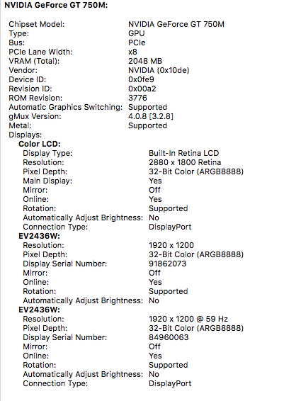

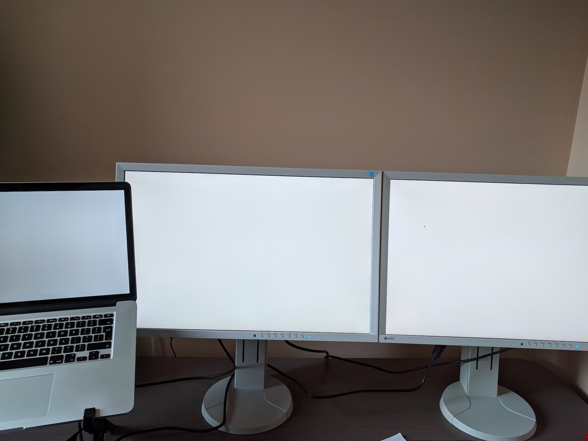

Dzisiaj za dnia zabrałem się za kalibrację kolorów. Zresetowałem monitory do ustawień fabrycznych i ustawiłem im temperaturę kolorów na 6500K (i jasność 100%) i w sumie wyszło mi, że żaden nie świeci ok :( Jeden filoletowy drugi żółty/lekko wpadający w zieleń :?
Przed
Monitory są podłączone do Macbooka Pro za pomocą:
  • monitor lewy - kablem mini DP - DP
  • monitor prawy - przejściówka z mini DP na DVI i kabel DVI do monitora
Zmieniałem konfigurację podłączenia przewodów ale niczego to nie zmieniało.

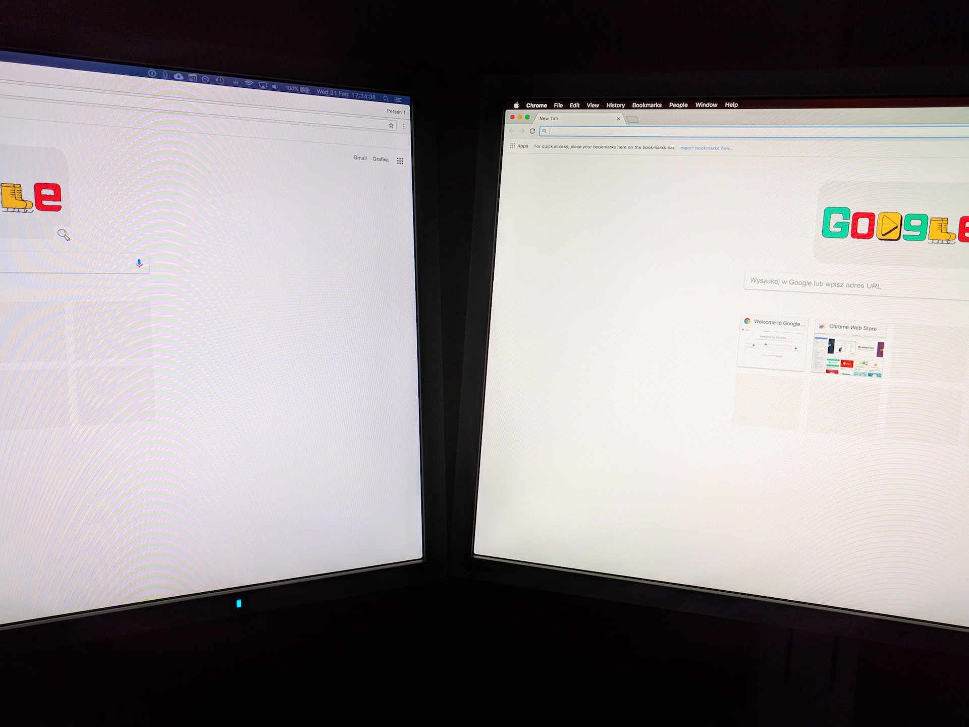

Po regulacji RGB wyszło mi coś takiego (lewy: R=99, G=100, B=89,5; prawy: R=90, G=97, B=93):
Po
Nie jest idealnie ale już w miarę patrzę na to samo :) Niestety te 20% jasności to nadal bardzo jasno (w pochmurny dzień jak dzisiaj).

No i pięknie. O to chodziło.
No bo 20% odpowiada jasności 100cd/m2. Zdecydowanie za jasno.
Proponuję ustawić ok. 60cd/m2, czyli 12-15%. Sprawdzić, czy coś się nie rozjechało i w razie czego wprowadzić jeszcze drobne korekty.
Na prawym ustaw G na 100% i proporcjonalnie podciągnij R i B - będą mniejsze straty kontrastu, a odcień bieli uda się uzyskać identyczny.

Dzięki Kyle, tak zrobiłem i faktycznie odcień jest bez zmian. A jak mówicie, że tak lepiej to dobra moja :)
