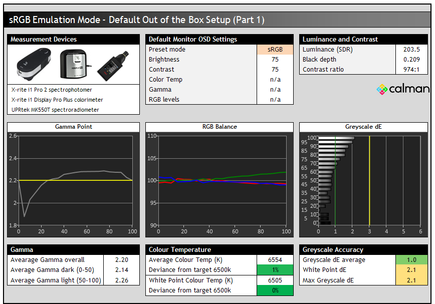

Re: Najtańszy 27" do Excela który nie wpadli mi oczu
07 sierpnia 2022, 01:07 - ndz
:arrow: Dell U2722D
Amazon 2106 zł
Specyfikacja
Recenzja
Źródło: tftcentral
Nie daj się namówić na lepszy dużo droższy do excela

Znaczy te bzdury z tftcentral przekonują, że ten sprzęt jest godny uwagi? Wydawało się, że szuka Pan jakości a nie bylejakości.
Jak tftcentral pozytywnie pisze przykładowo o monitorze Nec czy Eizo to już nie są bzdury ? :) , czy też są ?
