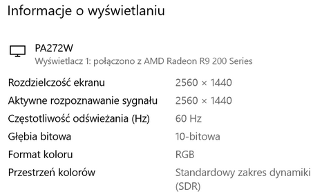

Od kilku dni mam monitor NEC PA271Q i dużo wątpliwości :)
Czy może ktoś z szanownych forumowiczów sprawdzić w Windowsie.
Ustawienia ->System->Ekran->Zaawansowane ustawienia wyświetlania....jaka jest głębia bitowa ?
U mnie jest 8 bitowa, ale czy nie powinna być 10 bitowa ?
Rozdzielczość ekranu 2560x1440, częstotliwość odświeżania 59 Hz.
Nie mam osobnej karty graficznej, grafika w procesorze Intel i7-4770.
Czy są jakieś przeciwwskazania, aby korzystać z tego typu grafiki ?

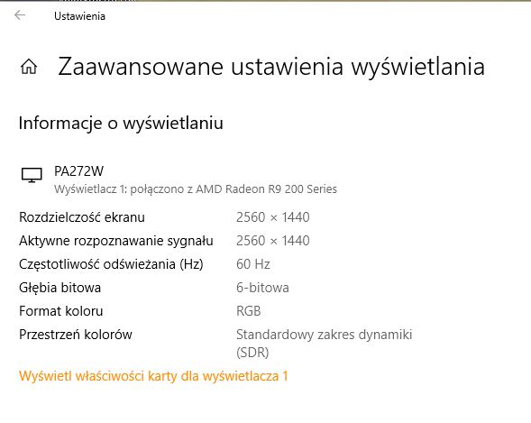

Wrócę na chwilę do tematu.. 10-bitami się w ogóle nie przejmuj!
Natomiast u mnie są lepsze jaja.. W10 + Radeon R270X + SV272 po DP > głębia 6-bitowa :o (babol?)

1) Dla PA2x2W jakoś nie ma nowszego firmware, ale źle szukałem..
2) Zdaje się mamy tą samą kartę R270X (MSI Gaming).. Ja mam PC (DP) > Monitor (mDP). Co ciekawe jak przełączę kabel na integrę HD4600 to pojawia się 8-bit.
Nie mam pojęcia czy to kwestia samych sterów czy jakiś niuans systemowy. W każdym razie z obrazem nic się nie dzieje. Tylko na dobrą sprawę u mnie też powinno pokazywać 10-bit na karcie zewnętrznej.
