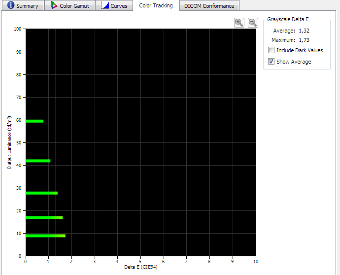

Monitor prosto z fabryki ma idealną TRC i nie da się tego nadpisać - poniżej walidacja PA271Q ustawionego wyłącznie za pomocą Multiprofilera:
Degradacja podświetlenia lub filtrów barwnych nie ma wpływu na liniowość, więc jeśli fabrycznie jest ona dobrze ustawiona, to będzie niezmiennie dobrze ustawiona aż do śmierci technicznej wyświetlacza. Korekcje kolorymetryczne mogą jedynie skorygować odchyłki barwy i precyzję charakterystyki profili ICC (o ile takowe w ogóle nastąpią, w co - na podstawie doświadczeń z serią PAxx2 - śmiem wątpić, mój prywatny PA322UHD ma już 8kh nalotu i barwa jego podświetlenia ani drgnęła).

Też tak raz miałem
A tymczasem walidacja sprzed chwili w monitorze ze 180h pracy na liczniku wygląda tak i odpowiada średnim jakie zazwyczaj uzyskuję:
