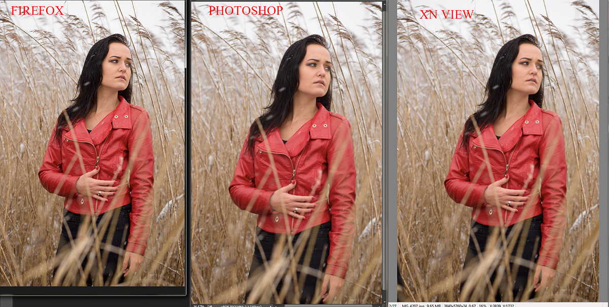

Trudno powiedzieć jak to Pan widzi. Zrzuty ekranowe nie są zawartością ekranu tylko pamięci karty graficznej. Kolorystyka zdjęcia jakie Pan wystawił, jest zupełnie inna niż na zrzutach. Zrzut ekranowy z PS powinien być taki sam jak plik źródłowy a nie jest. Proszę zobaczyć. Pana zdjęcie w PS i obok otwarty zrzut ekranowy z niego:
A u Pana wygląda tak. Zdjęcie w oryginale i obok Pana zrzut:
Jak Pan zrobił te zrzuty? Podejrzewam niezłą kombinację z wycinaniem i wstawianiem. Możliwe też, że trzeba zacząć od początku, czyli prawidłowej kalibracji i profilowania. Skóra na zdjęciu jest naturalna, a na "bladej" wersji leci w siny. Na pewno światło od czerwonych ścian nie zaświetliło Panu czujnika?

konzzo pisze:Wydawało mi się że rozwiązaniem jest rzeczywiście CM różnych programów ale po zdjęciu w kolorze czerwonym chyba nie jest to rozwiązaniem.
Zarządzanie barwą jest właśnie rozwiązaniem. Po to je wymyślono. Proszę rzucić okiem. Pana zdjęcie w PS, podglądzie systemowym i przeglądarce internetowej:
To jest na Macu, więc dużo łatwiej, ale i pod Windows, jeśli skompletuje Pan programy z CMM, musi być podobnie.

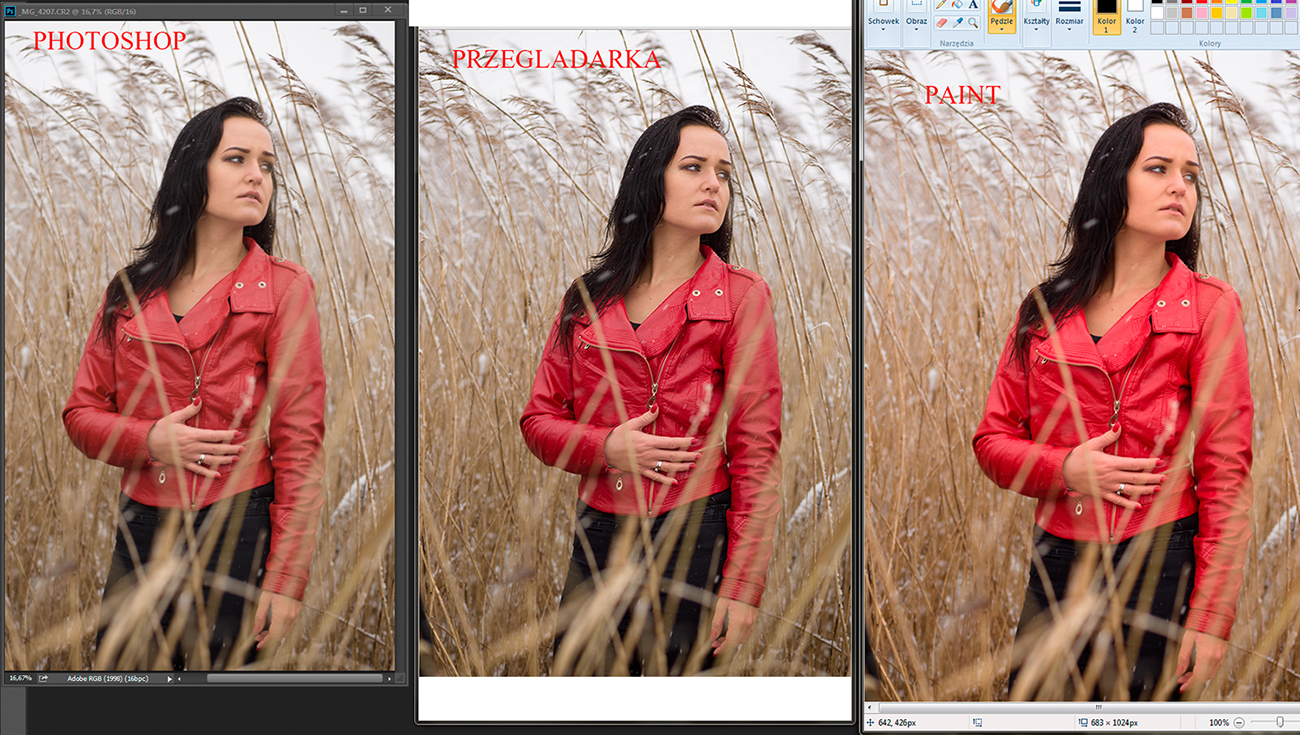

u mnie wygląda w w każdym programie zupełnie inaczej
Bez nazwy-1.jpg (923.16 KiB) Przejrzano 3453 razy
Najbardziej podobnie u mnie wygląda zdjęcie w przeglądarce jak u Pana w każdym programie, brzmi to jak żart ... :/

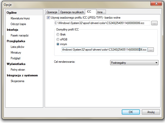

Jako przeglądarkę zdjęć w Win proponuję XN View. W konfiguracji trzeba jej wskazać profil monitora. W Firefoxie proszę otworzyć adres about:config i podany wcześniej klucz gfx.color_management.mode przestawić z 2 na 1. I już ma Pan najbardziej potrzebne działające poprawnie.

Powiedział bym że bardzo , bardzo podobnie. W Programie XnView ustawiłem profil icc tak:
icc nx view.jpg (74.6 KiB) Przejrzano 3412 razy

No to postawiony pierwszy krok do ogarnięcia CMS w Windows.

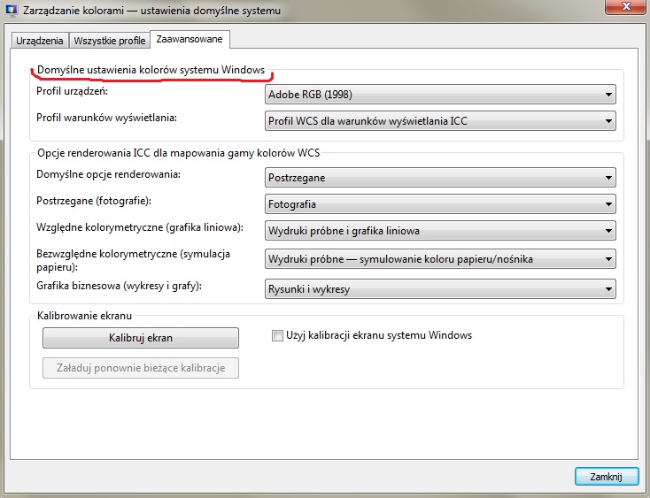

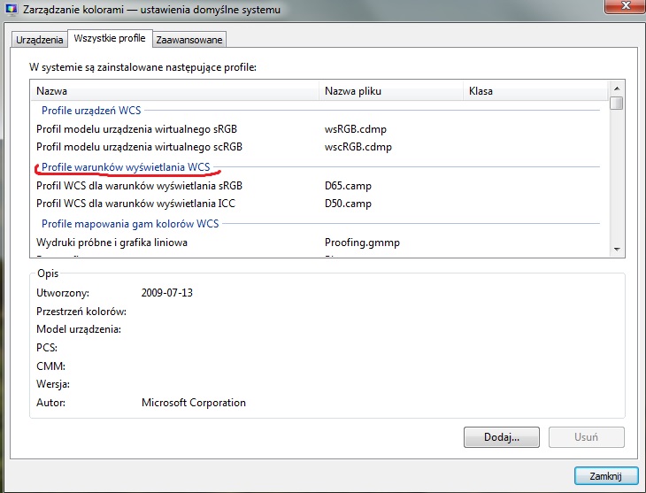

Chciałbym jeszcze zrozumieć co to jest "Profile warunków wyświetlania WCS"
oraz jaka jest różnica w wyborze profilu urządzeń
