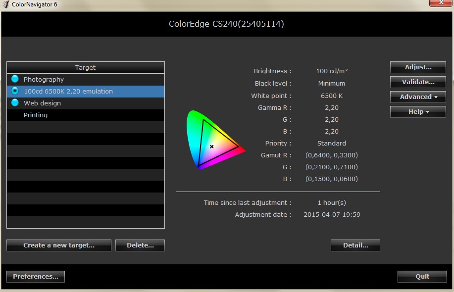

Pierwsza kalibracja jaką wykonałem była w programie colornavigator i wygląda tak:
Wydaję mi się to dość ciemno ale siedzę przy pełnym oświetleniu pokoju. Nie jestem pewien czy aby na pewno wszystko dobrze zrobiłem ... Proszę o rady, uwagi, pomoc. Pozdrawiam.

100 nitów to dużo. Proszę wyświetlić w jakimkolwiek programie białą kartkę, zwykłą kartkę papieru położyć na stole i ocenić która jest jaśniejsza.

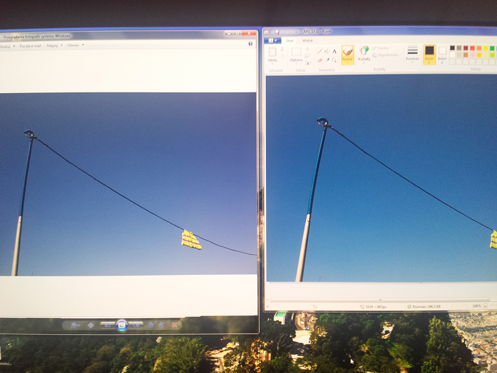

mam jeszcze tak że po zapisie w photoshopie i wyświetleniu w domyślnym programie windowsa jest różnica kolorystyczna w paincie jest tak jak w photoshopie. Jakaś rada na to? Po kalibracji colornavigatorem chyba automatycznie profil jest zapisywany w windowsie ... :/
Re: CS240
08 kwietnia 2015, 11:24 - śr
Windowsowe oprogramowanie systemowe nie ma zarządzania kolorem, więc zawsze będzie źle.

Monitor trzeba kalibrować tak, aby jasności tych kartek były zbliżone a jednocześnie najlepiej aby monitor mieścił się w okolicach 80 nitów.

okey to mógł bym zgodzić się z wartością 80 nitów, miała by ona sens bo jest zbliżona jasność karki z monitorem. A co z wyświetlaniem kolorów w domyślnym programie windows? czemu kolorystyka jest inna niż w photoshopie i paincie do tej z windowsa? Wiem że to ma związek z profilami ale nie wiem czy da się to ustawić by było tak samo? I czy ustawienie 80 nitów, d65, 2.2 Adobe rgb, będzie najlepszym rozwiązaniem dla mnie do fotografii?

Re: CS240
08 kwietnia 2015, 11:36 - śr
roboczo wygląda tak
Re: CS240
08 kwietnia 2015, 11:57 - śr
konzzo pisze:okey to mógł bym zgodzić się z wartością 80 nitów, miała by ona sens bo jest zbliżona jasność karki z monitorem. A co z wyświetlaniem kolorów w domyślnym programie windows? czemu kolorystyka jest inna niż w photoshopie i paincie do tej z windowsa?
Przecież już napisałem. Oprogramowanie dołączone z systemem Windows i wiele innych pozycji nie ma zarządzania barwą. To nie Mac.
Wyjścia są dwa:
1. Skompletować oprogramowanie z modułami CM i absolutnie nie używać Przeglądarki Windows, Galerii i tym podobnych.
2. Skalibrować monitor do przestrzeni sRGB. Jest to ograniczanie możliwości monitora, ale wówczas aplikacje bez CM będą wyświetlać z najmniejszym błędem.

pomyliłem wcześniej lepsza opcja 1 ze skompletowaniem programów :) bo druga przecież nie wykorzysta potencjału monitora :) jeszcze zapytał bym o taką rzecz w colornavigator. Ustawiam "Create new target" następnie zaznaczam opcje "enter manually" i mam zapytanie o monitor gammut. I tutaj zastanawiałem się która opcja jest najlepsza Adobe RGB, Monitor Native? I później jeszcze opcja black level? Najlepiej ustawić wartość "minimum" tak jak jest domyślnie? i Później white na 2.2
Re: CS240
08 kwietnia 2015, 12:20 - śr
Gamut neturalny. Punkt czerni, jeśli fotografie dla siebie lub do internetu na minimum. Jeśli na papier podnieść. Gamma 2.2. To są podstawowe ustawienia. Później na ich podstawie określa się rzeczywistą korekcję monitora. Tego jednak nie da się określić nie wiedząc jakie dokładnie ma Pan oświetlenie w pomieszczeniu oraz własne uwarunkowania psychofizyczne jeśli chodzi o widzenie. Kalibracja bowiem w 20% polega na syntetycznych ustawieniach monitora. W 80% trzeba "skalibrować" użytkownika.
