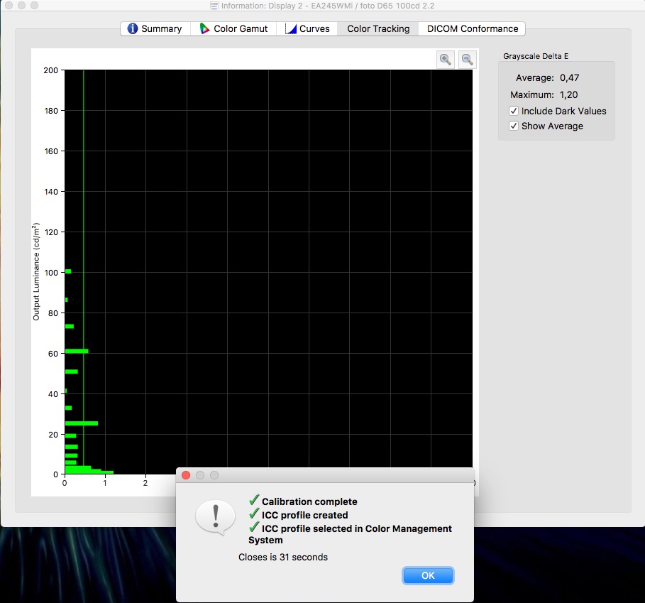

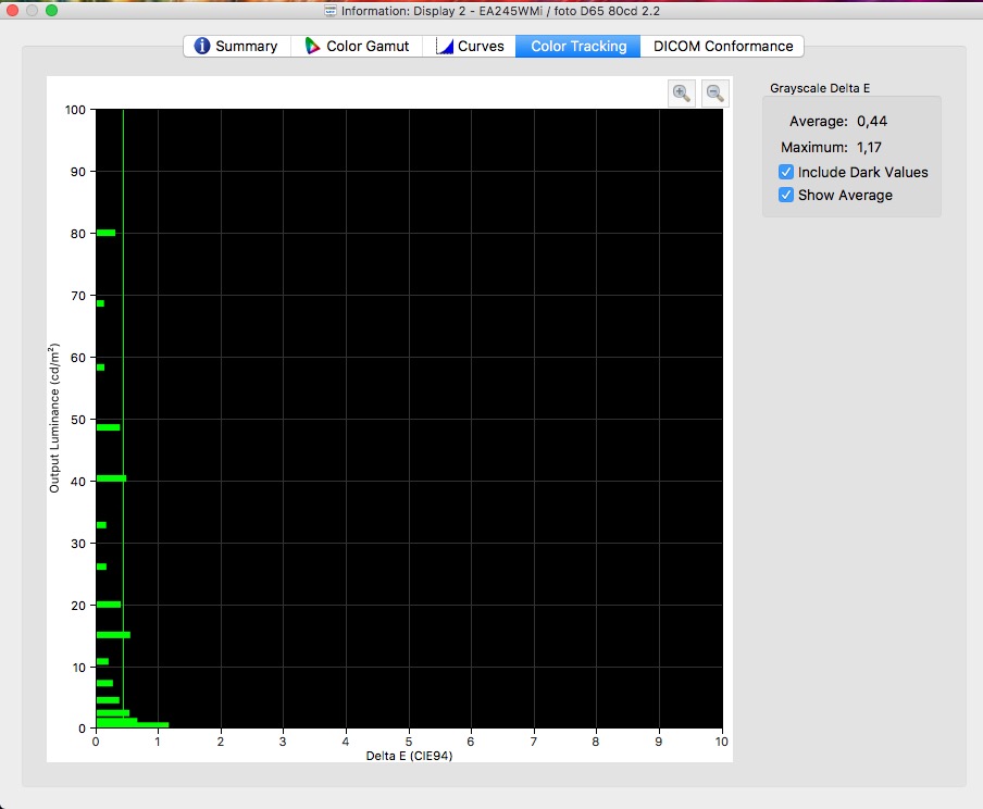

Dla odmiany ja też wrzucę, co wyszło na szybko na jedynym dostępnym egzemplarzu. Punkt bieli D65, gamma 2,2 i jasność 80/100 nitów. i1Display Pro dosyć świeży, SV2 rev. 1.1.30

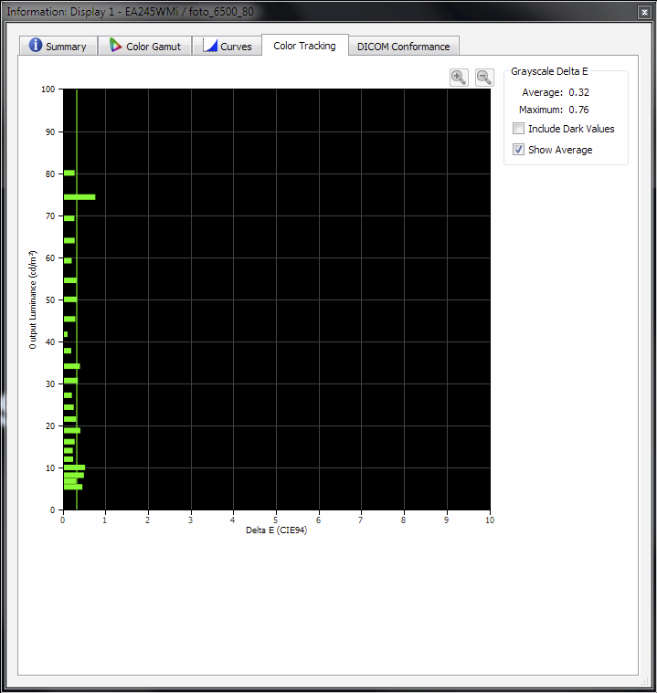

Kolejne, nr 2 i 3 są też w porządku. Czwarty natomiast ma znany odskok, ale mały.
Zrzut ekranu 2017-12-30 o 18.04.36.png (63.11 KiB) Przejrzano 8223 razy

Nie chodzi o poziom defektu a sam fakt jego istnienia i specyfikę. Biorąc pod uwagę konstrukcję tego monitora, nie powinien w ogóle być, tym bardziej w taki sposób. Ani tym bardziej, nie powinien się pojawiać w tym samym miejscu, wybiórczo na niektórych egzemplarzach.
