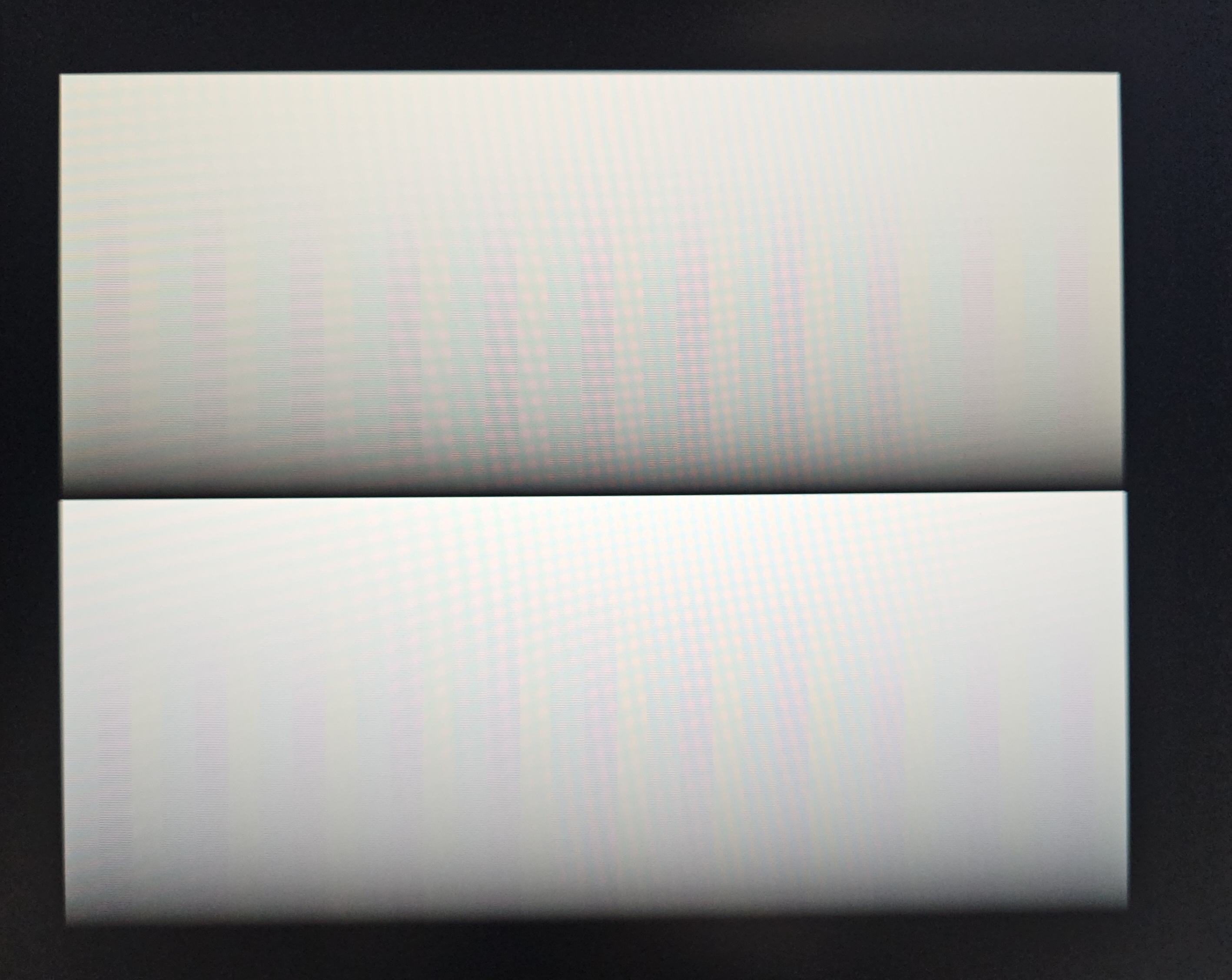

Trochę jednak mam wątpliwość co do tej kalibracji fabrycznej, bo obraz rzeźnika mam gorszy niż na budżetowym BENQ, czy ustawieniami da się trochę poprawić, czy tylko kalibracja sprzętowa ?
Posty: 1302
Re: NEC EA271U vs DELL U2720Q do programowania
20 maja 2024, 15:24 - pn
Na presecie sRGB lub Programmable?
Obraz musi być wyświetlany w powiększeniu 1:1.

TAK, sRGB i 100%, tryb standard, brightness 30, uniformity ON.

Próbowałeś z uniformity OFF? Sprawdzę dziś na moim.

Nie, tego nie próbowałem a już spakowałem monitor. Uznałem, że może być tylko gorzej z wyłaczonym.

No u mnie na EA271U też rzeźnik wypada nie najlepiej. Nie ma na to wpływu ani uniformity ani skalowanie Windows.
