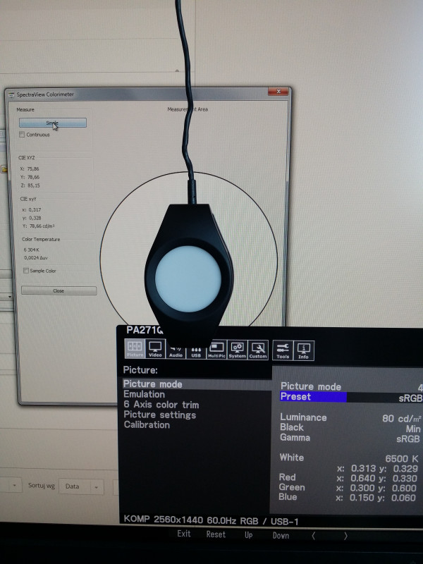

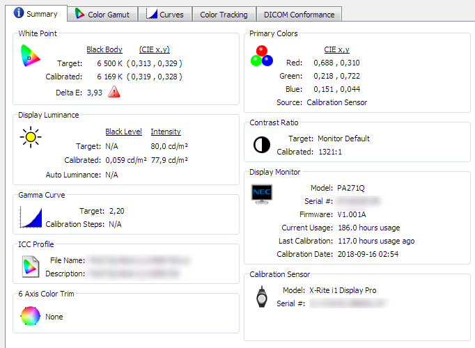

Czornyj, a pokaż pomiar bieli z tej walidacji ustawienia w Multiprofilerze? To tylko dwie zakładki w lewo w tym wyniku walidacji SVII ;) Jaka tam deltaE bieli wyszła? W punkt?
Bo u mnie "po wyjęciu z pudła" i ustawieniu w Multiprofiler bieli na 6500K to wyszła taka (w cudzysłowie, bo tę walidację zrobiłem przed chwilą, ale po wyjęciu z pudła było tak samo). Tak w kontekście precyzji silnika prosto z fabryki ;-) Faktycznie, kolorymetr i kalibracja zbędne :roll:
6169K, deltaE 3,93. Luz.
de bieli.jpg (208.14 KiB) Przejrzano 5985 razy
A kiedy skoryguję ręcznie xy w silniku to mam dE 0,42. Albo w okolicach. Nie wiem jak dla was, ale dla mnie warto sie sprawdzać.

To jest tint, delta uv, a jak dE, jak różnica w CCT?
Jak to mawiają w sieci - "video, or it didn't happen!" Dawaj screena :twisted:
Najlepiej takiego, żeby było widać ustawioną w MP albo w menu ekranu biel na np 6500K przy 80cd, i obok jej pomiar w SVII 8-)
No to ja dam. Taki tam przypadkowy pomiar. 200K i delta uv 0,0024
Drugi pomiar, bardziej prawilny bo na środku ekranu, dał 6275K i uv=0,0028. A oba były przy DUC na 5. Jak wyłączam duc to uv sięga 0,0035 a CCT 6190K.

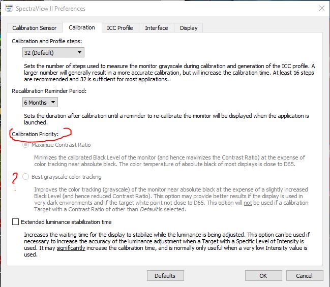

Natomiast interesuje mnie jeszcze kwestia, dlaczego w SV2 Calibration Priority jest standardowo ustawiony na Maximize Contrast Ratio bez możliwości zmiany. Ktoś wie, kiedy aktywuje się możliwość wyboru Best grayscale color tracking? Zakładając, że mam taką sytuację, aby skorzystać z tej drugiej opcji i nie mogę. A chcę.. chociażby z czystej ciekawości. Instrukcja do SV2 nic o tym nie mówi, po za tym, co już jest w samym programie ("This option will not be used if a calibration Target with a Contrast Ratio of other than Default is selected").

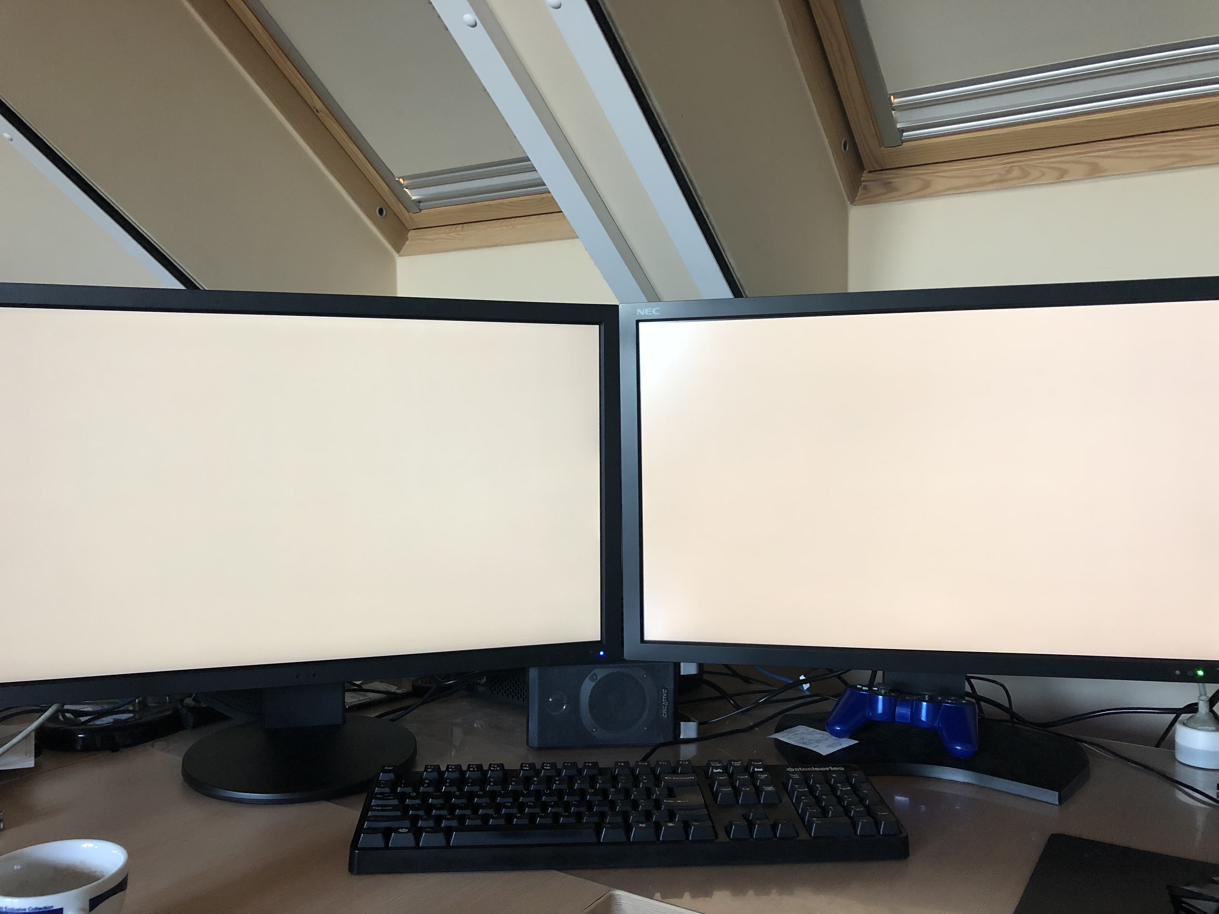

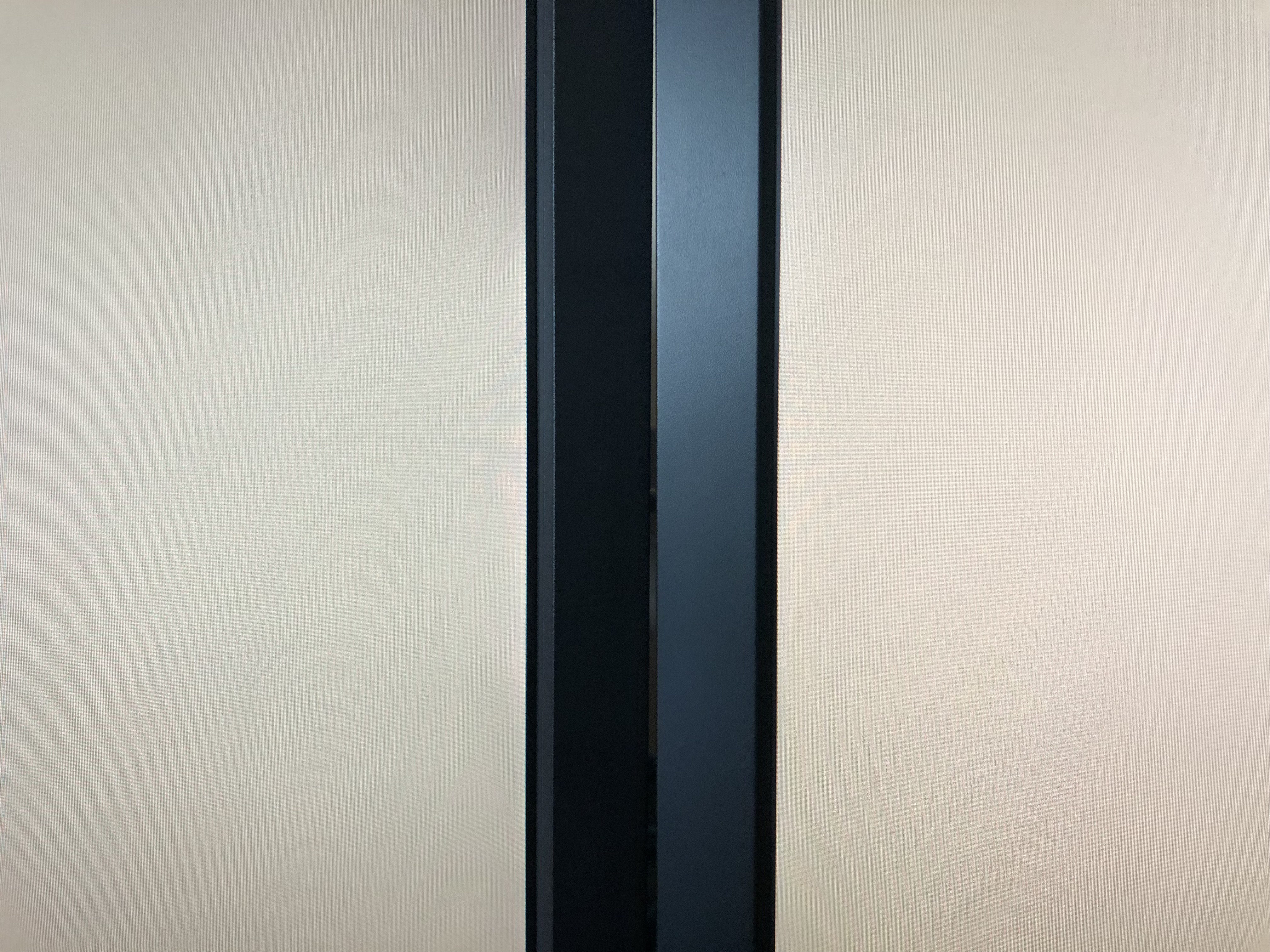

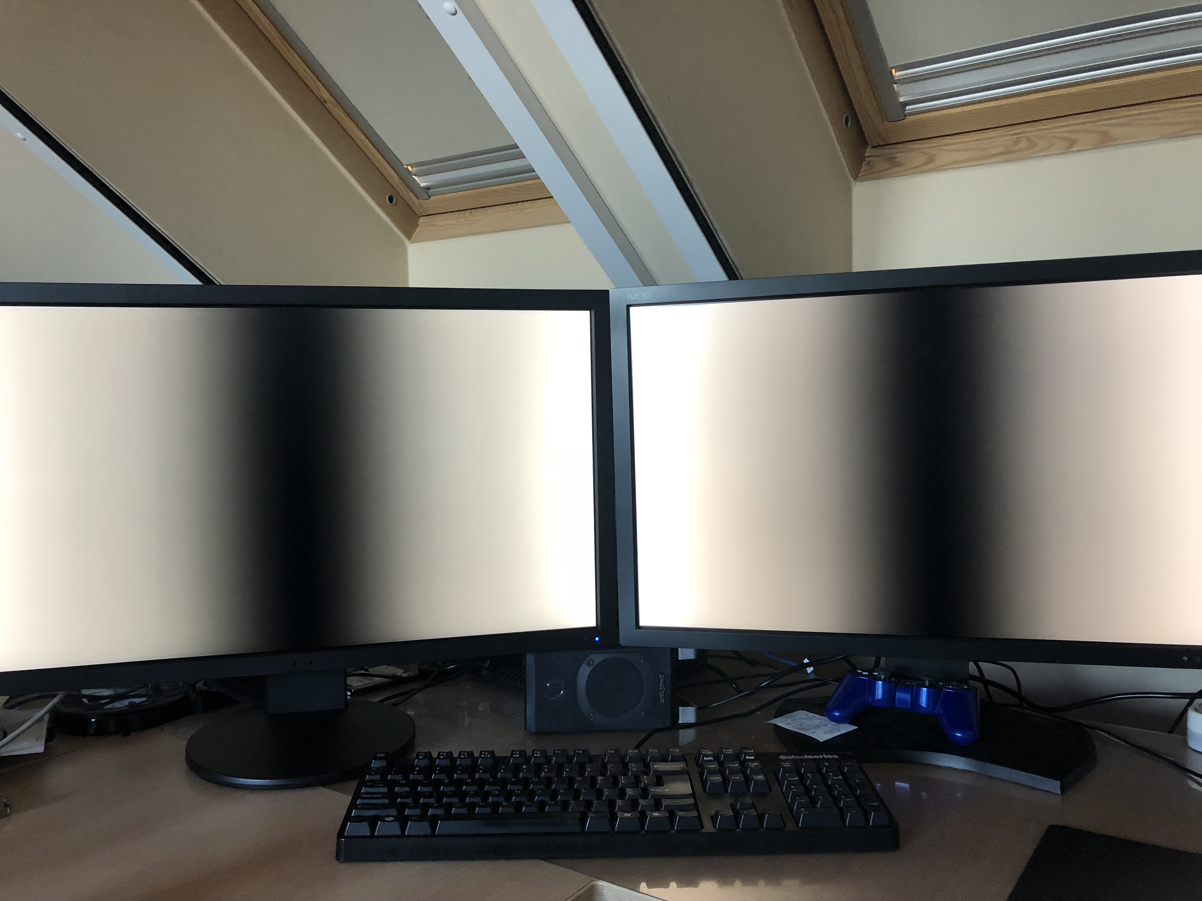

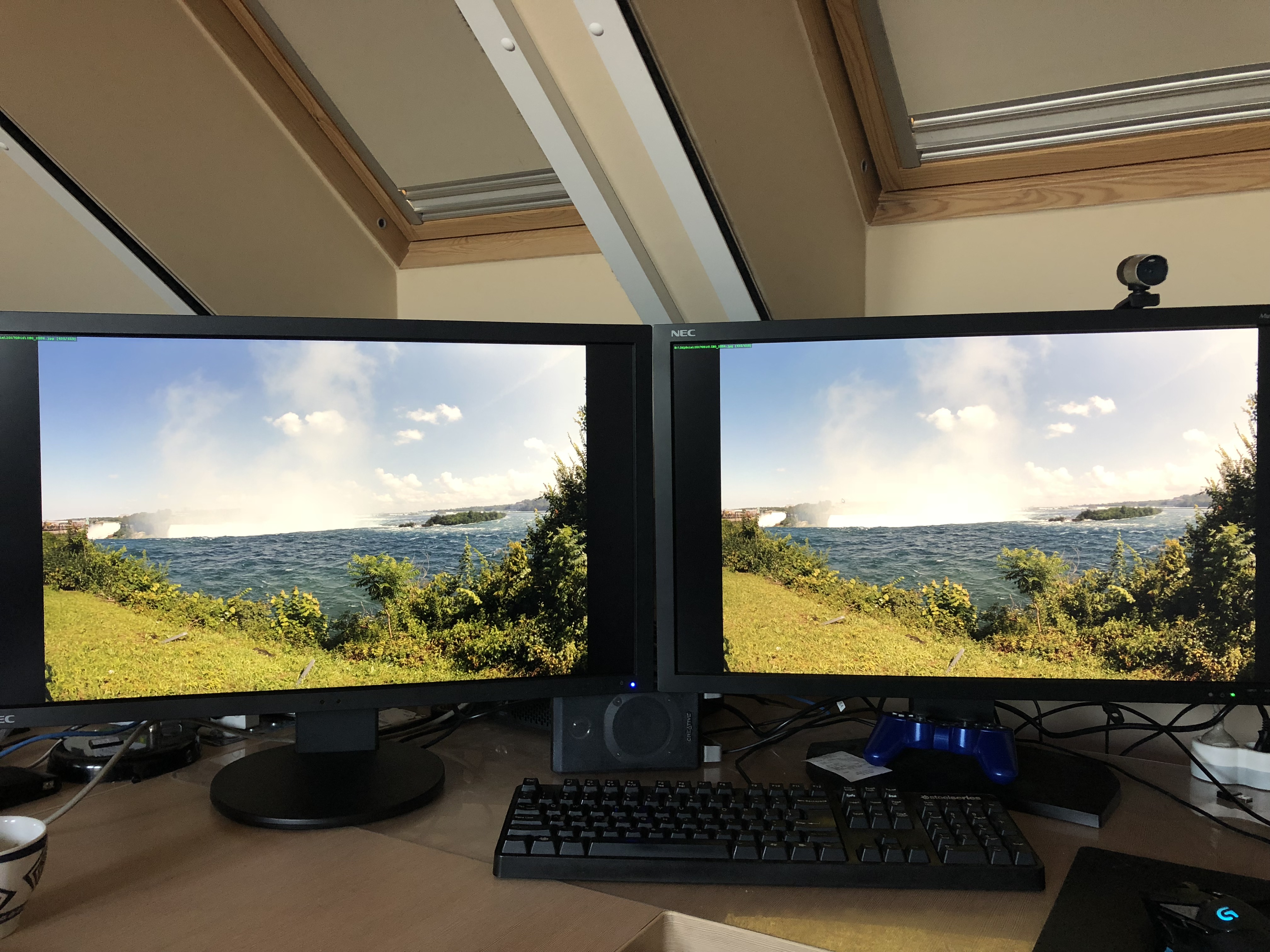

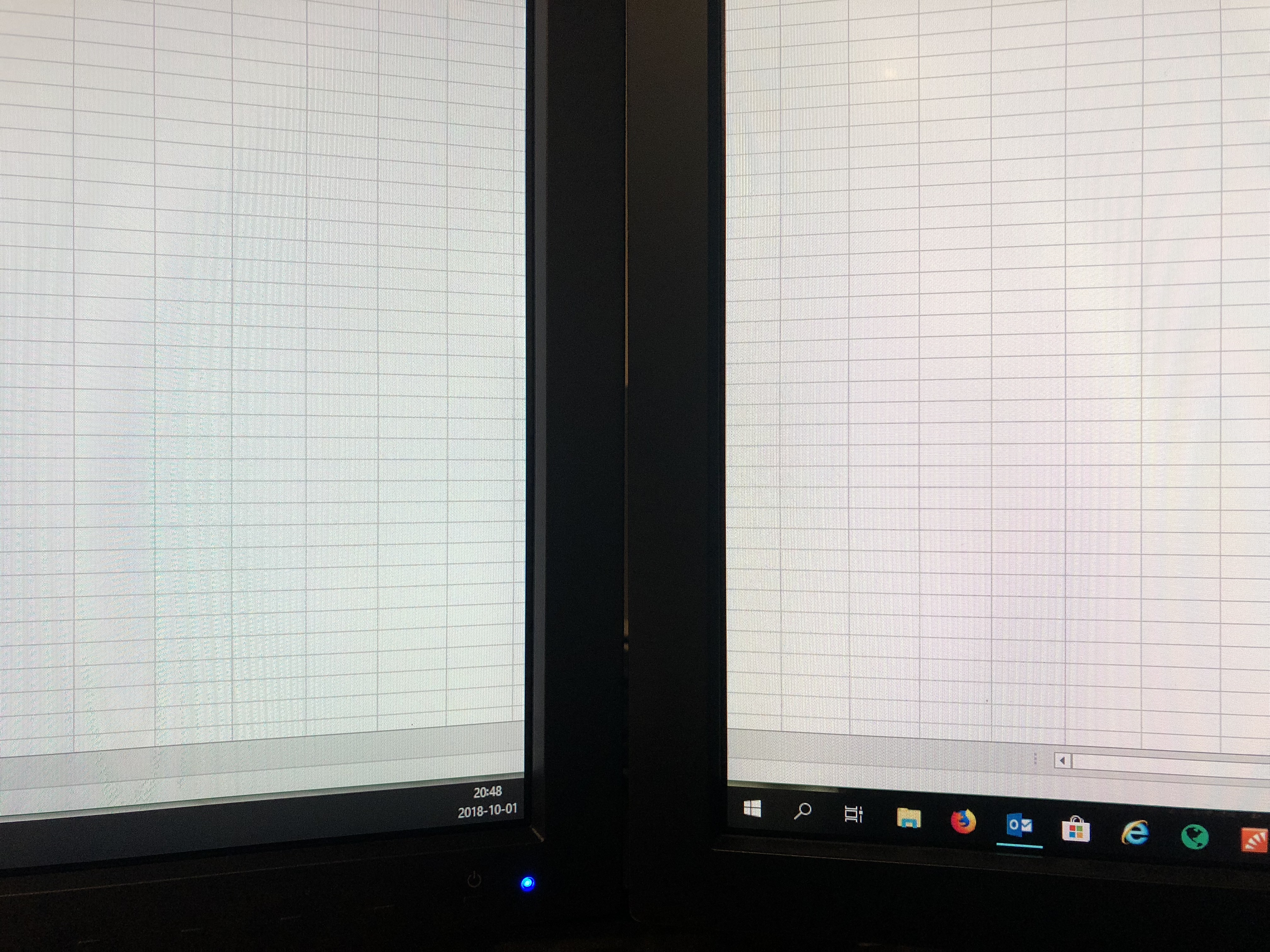

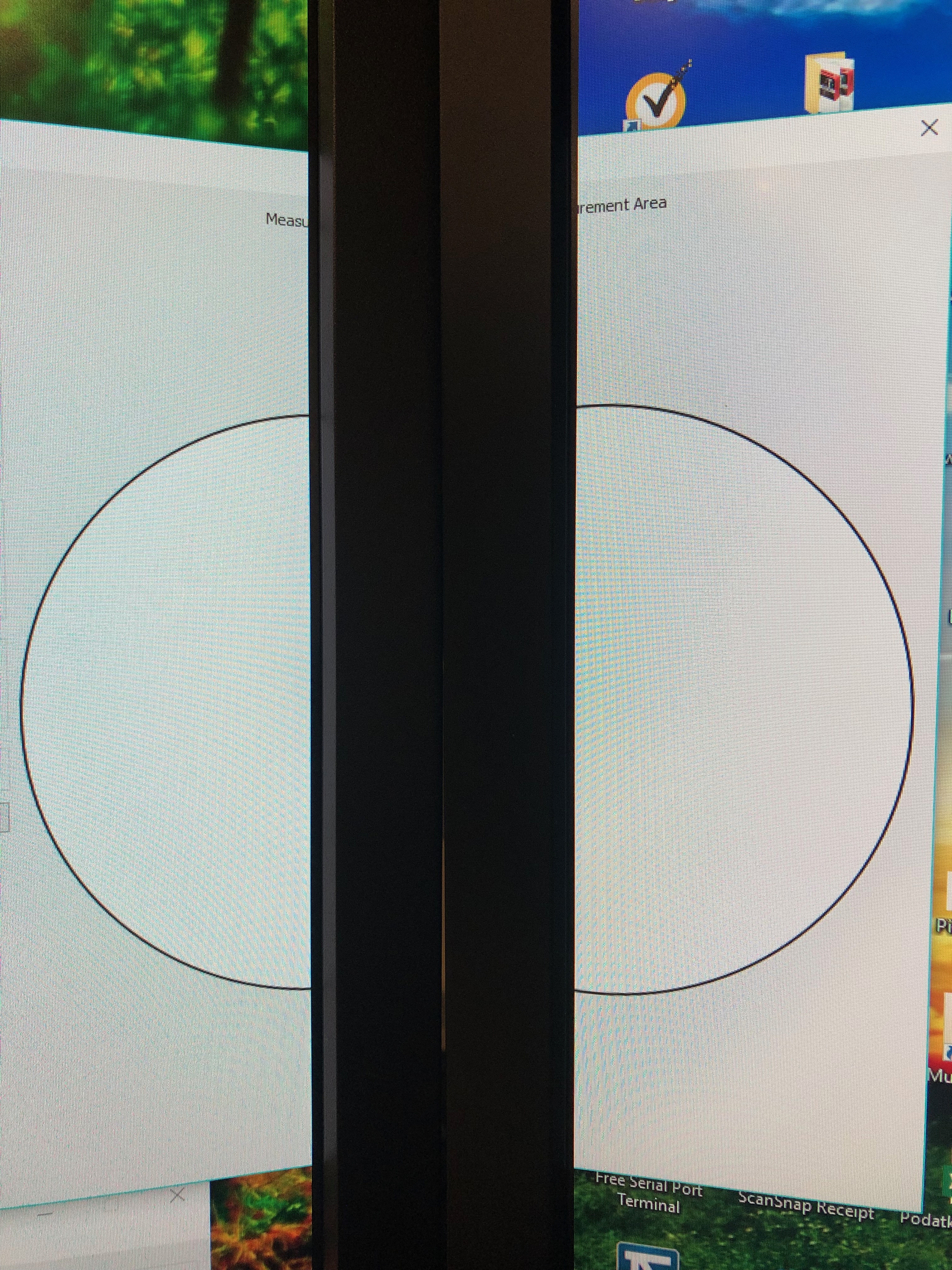

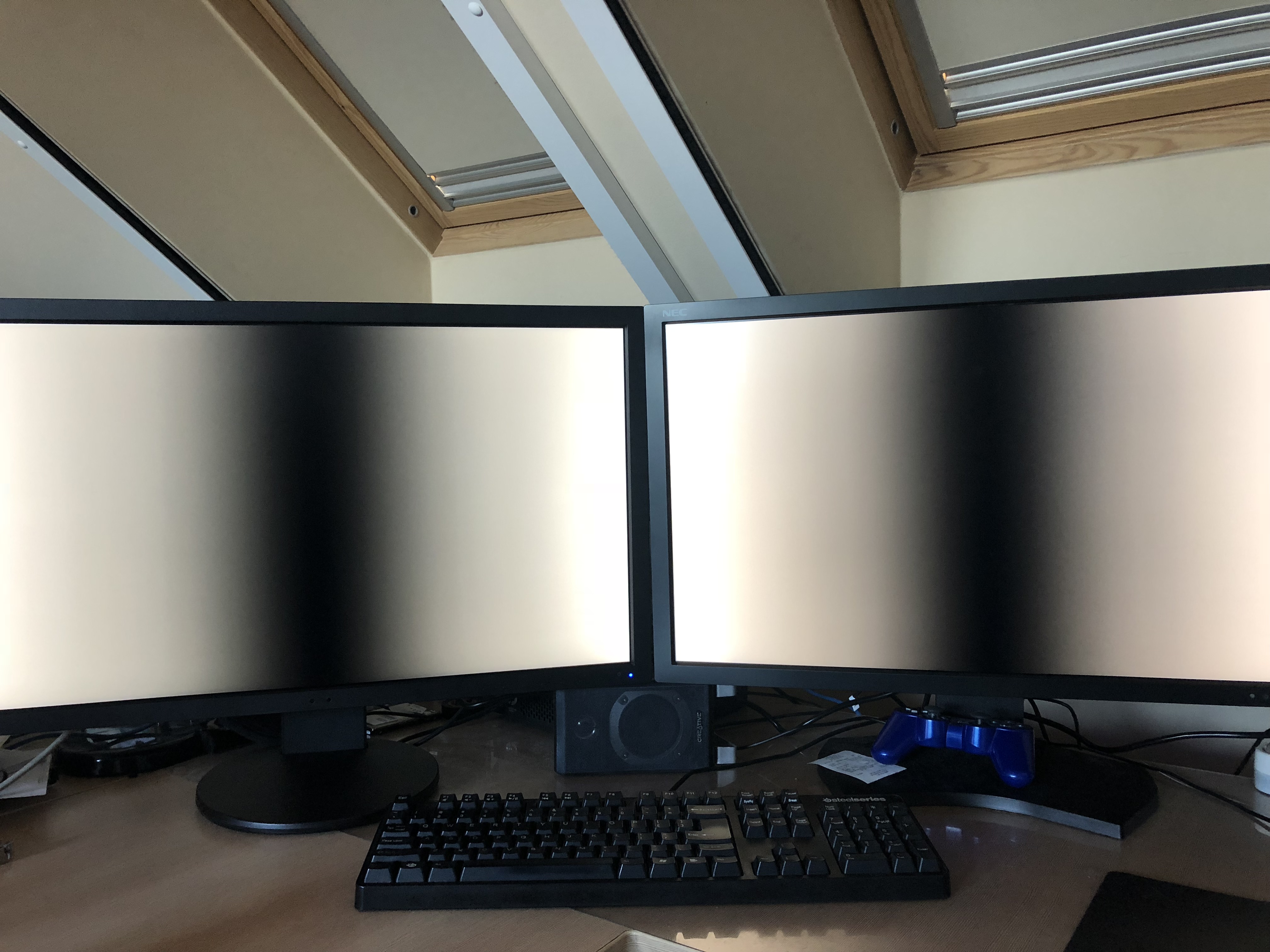

marcusp
Posty: 9
Rejestracja: 01 października 2018, 22:06 - pn
01 października 2018, 22:36 - pn
Na wstępie witam wszytkich.
Podłączę się do wątku.

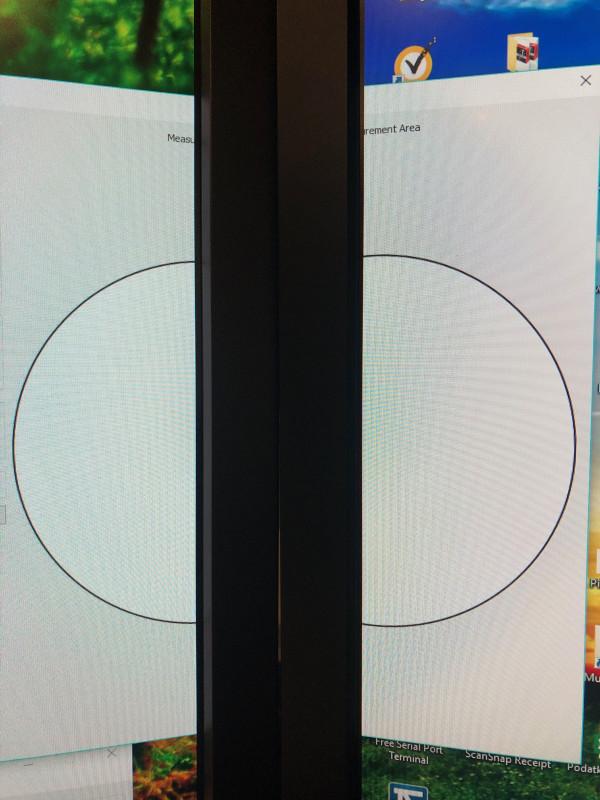

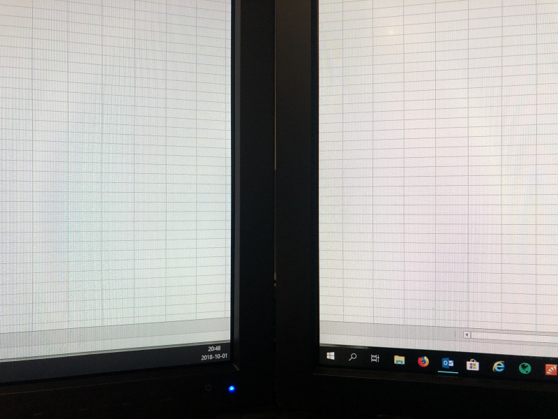

Mam PA272W-SV2 i PA271Q, SpectraView II, Colormunki Design i w PA272 kalibracja na 6500K, gamma 2.2 i luminancja 120cd/m2, gamut natywny. Po zakupie PA271Q i wyjęciu z kartonu obraz na obu się różni. Kalibracja PA271Q za pomocą SVII, parametry te same co w PA272 i nadal się różni. Pomyślałem, że może Colormunki kiepski, ale w fabryce przyrządy mieli na pewno lepsze, więc reset do ustawień fabrycznych i w obu wybieram te same ustawienia – nadal kolory się różnią, PA272 jakby cieplejszy. Co zrobić, żeby na obu obraz wyglądał tak samo? Czy może pomóc jeśli w SVII stworzę profil monitora np. PA272 i skopiuję go w windows do profilu PA271, przy takich samych ustawieniach monitorów?
Na załączonych zdjęciach może będzie widać różnicę w kolorach.
Z czego wynika ta różnica? Z technologii podświetlenia w matrycach? Czy nie powinno być tak, że jeśli fabryka kalibruje monitor do zadanego punktu bieli i określonego gamutu i gammy to bez względu na różnice w technologii obraz będzie taki sam / zbliżony na różnych monitorach?
01 października 2018, 22:43 - pn
Chyba Czornyj już to gdzieś tłumaczył. Z powodu różnego widma podświetlenia przyrząd pomiarowy reaguje nieco inaczej niż tandem wzrok-mózg.
Wyrównaj sobie barwę bieli "na oko". Zmień koordynaty bieli w MultiProfilerze, przy zachowaniu wszystkich pozostałych nastaw (gamut, jasność, gamma itp.)
Skoro już jesteś taki "Kozak" i masz oba monitory obok siebie, to opisz różnice w obrazie na obu monitorach, pomijając drobne różnice w barwie bieli. Wybierz zwycięzcę porównania.
marcusp
Posty: 9
01 października 2018, 22:48 - pn
Czyli jak to w życiu, nic nie jest takie proste jak się wydaje ;-) Ale czy przypadkiem na nastawach fabrycznych nie powinno to być uwzględnione, czyli jeśli z fabryki wychodzą skalibrowane monitory, to niezależnie od zastosowanego podświetlenia użytkownik widzi to samo? No bo inaczej jaki sens ma kalibracja, jeśli przy dokładnie takich samych fabrycznych nastawach na PA272 widać coś innego niż na PA271Q?
01 października 2018, 22:52 - pn
Generalnie wszystkie barwy są takie same, ale barwa bieli jest wyjątkowo wredna i wzrok-mózg od razu wychwytuje drobne różnice. Ponoć adaptacja chromatyczna wzroku nieco inaczej przebiega przy nieco innym widmie. Nie znam się na tym na tyle, aby podjąć próbę wyjaśnienia zjawiska. Barwę bieli trzeba więc dopasować wzrokowo, a wszystko inne na podstawie kalibracji lub fabrycznie wg MultiProfilera.
PS. Ja bym dopasowywał starszy do nowszego.
PS. Ja mam PA272W i PA242W i też mam różnice na fabrycznych jednakowych nastawach (sRGB, 80cd/m2). Dopasowałem biel MultiProfilerem i jest identycznie (wygenerowałem na PA242W nowy tryb na podstawie sRGB i 80cd/m2 ze zmodyfikowanymi wzrokowo koordynatami x,y bieli).
01 października 2018, 23:00 - pn
Fabryka nie "kalibruje" monitorów. Zrób, jak radzi Max i przy okazji włącz Metemerism Correction.
Jak miałem starego P221W to ta opcja była dostępna do wyboru. I były różnice jak stosowałem jedno albo drugie. Jak teraz kupiłem PA271Q i podłączone miałem oba i SV2 rozpoznawała oba, to opcja dalej była dostępna, ale chyba z raz zrobiłem kalibrację zmieniając to ustawienie i różnic na 271Q nie zauważyłem o ile pamiętam. Ale to mogę jeszcze sprawdzić.
Natomiast kiedy odpiąłem stary monitor i został sam PA271Q, to wyszarzyło się tak jak na twoim obrazku. I jest na stałe wybrany max kontrast. Ale, zobacz, to się składa wszystko, bo skoro i tak na gamme SVII nie ma wpływu, to i tak nie zmieni nic w kontekście jej dostrajania względem różnego priorytetu...? Więc ta opcja nie ma sensu i pewnie dlatego jest wygaszona. ALBO... została celowo wygaszona w SV2 przez NECa tak samo jak "update internal calibration" z uwagi na problemy na linii SV2-monitor, o których tu od kilku dni dyskutujemy... Ale mnie się wydaje, że skoro filozofia gammy w monitorach z silnikiem SV2 jest taka, że to silnik ją wyznacza a nie SV2, to ustawienie priorytetu jej dostrajania nie ma już racji bytu w SV2 trochę... No tak na logikę?
