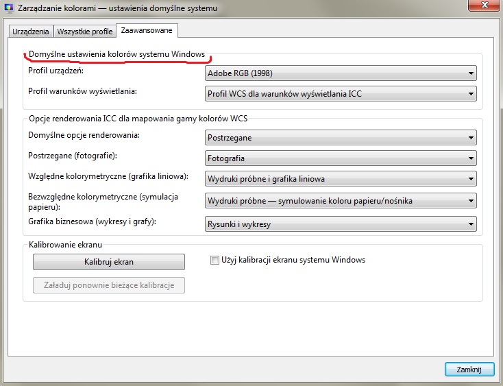

To jest coś czego nie należy kijem dotykać.

czyli ustawienie takie jakie mam jest poprawne? Profil urządzeń adobe rgb?

Te ustawienia mają wpływ na wydruki wykonywane z użyciem systemowego CMM. Jeśli podczas wykonywania wydruków korzystasz z CMM Photoshopa/LR itp., to są one praktycznie bez znaczenia i lepiej ich nie dotykać ;)
