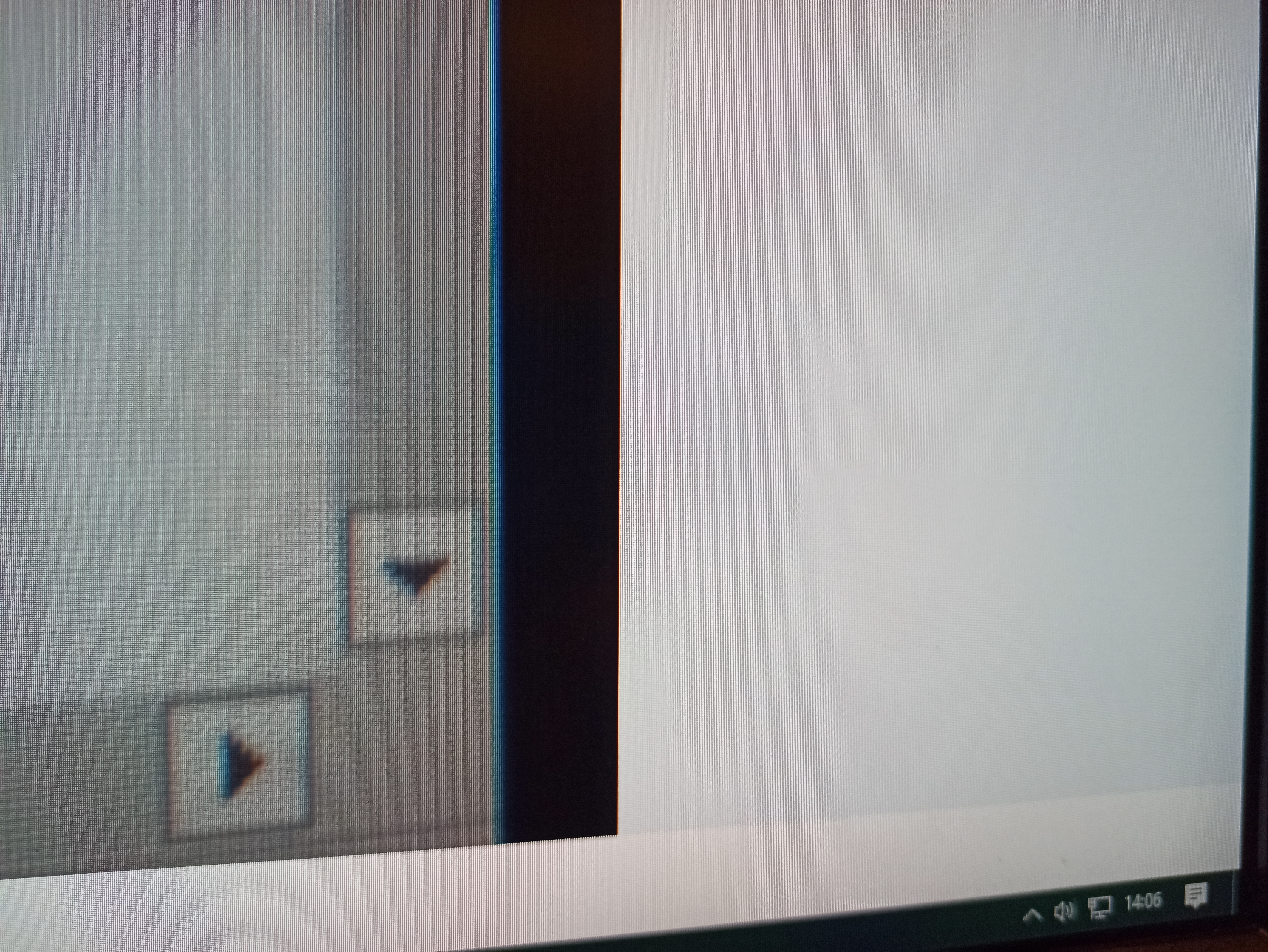

Dziwną rzecz zauważyłem w moim Color Proofie tego modelu. Nie licząc następnych brudków które się pojawiły po rekalibracji (widocznie pod ramką jakieś syfy są wciąż mimo wizyty w serwisie), to jakiś czas temu pojawiła mi się pod matrycą taka smuga długości niecałych 3 cm i szerokości ok 4-5mm w roku ekranu. Jest to pod matrycą, bo wyczyścić tego się nie da. Podobną rzecz zaobserwowałem w dużo większym wymiarze w moim starym Dellu 9 letnim gdzieś po 7 latach użytkowania. Co to może być? Dziwnie wygląda, nie wiem jak zaciek, cień - widać to na jasnym. Czy takie coś w ogóle się czyści albo kwalifikuje się do wymiany panelu / monitora może?
26 stycznia 2021, 13:27 - wt
Zdecydowanie do wymiany.

26 stycznia 2021, 13:44 - wt
Pandemiya pisze: ↑
26 stycznia 2021, 12:53 - wt
Masz na myśli coś takiego, jakby przetarcie/wytarcie?
Jeśli tak, to mam tak w Samsungu S24D390
To zupełnie inny monitor, ale problem ten sam i denerwuje.

26 stycznia 2021, 13:51 - wt
@Pandemiya > dasz radę wrzucić zdjęcie?

26 stycznia 2021, 14:01 - wt
Spróbuję, bo ta plama / smuga nie jest tak perfidnie ciemna tylko cieniowata i muszę znaleźć jakiś sensowny aparat by ją uchwycił

26 stycznia 2021, 14:10 - wt
Udało mi się uchwycić - to ta ciemniejsza smuga w dolnym rogu ekranu nad białym paskiem - nie jest super widoczna ale jest - nie wiem jak cień, zaciek plama czy co
smuga

28 stycznia 2021, 05:56 - czw
Endriu pisze: ↑
Pandemiya pisze: ↑
Najgorsze jest to, że zbyt późno chciałem coś z tym zrobić i dosłownie spóźniłem się o kilka miesięcy, bo jeszcze mógłbym walczyć na gwarancji :|
Sorki ze teraz odpowiadam ale przeoczyłem Twój post. Niby jak przetarcie, ale to taka smuga o dość płynnych niejednolitych krawędziach. Jakby jakiś defekt pod panelem.
28 stycznia 2021, 09:43 - czw
Takie zgadywanie jest bez sensu. Musiałby serwis to zobaczyć, ale nie ma gwarancji co do diagnozy.
