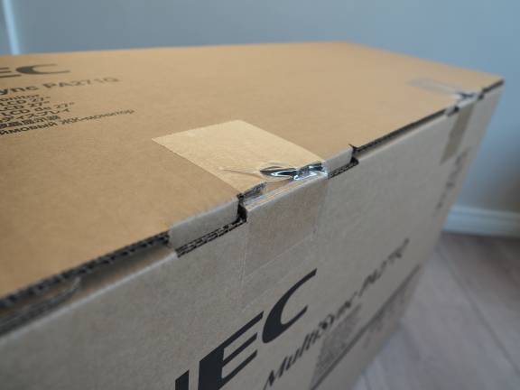

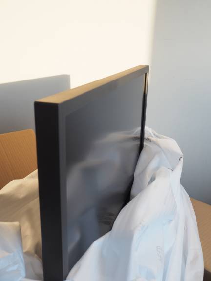

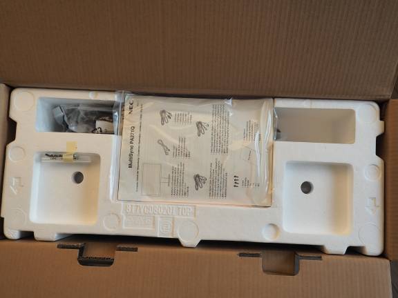

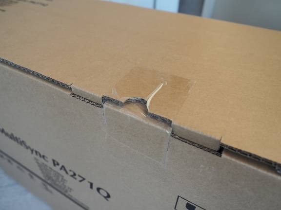

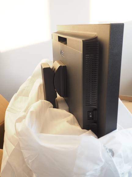

Dołożę też swoją cegiełkę do dywagacji na temat opakowania.
Karton zamknięty był tylko na kwa krótkie kawałki szerokiej (szerszej niż zwykłe, jakieś 7,5 cm) przezroczystej taśmy. Nie miał śladów innych taśm, a ta podczas odrywania pozostawiała część kleju na kartonie, więc byłoby to widoczne.
Gruba, zewnętrzna folia była zaklejona kawałkiem takiej samej taśmy, jak zewnętrzny karton. Częściowo zeszła gładko, w połowie pozostawiła klej. Na reszcie folii brak śladów kleju po innych taśmach.
Wewnętrzna, biała "piankowa" folia nie była zaklejona, a jedynie zawinięta.
Przebieg tuż po otwarciu pokazywał 3h i kilka minut.

Normalne fabryczne pakowanie. Nalot z fabryki (teraz już nie kasują).
