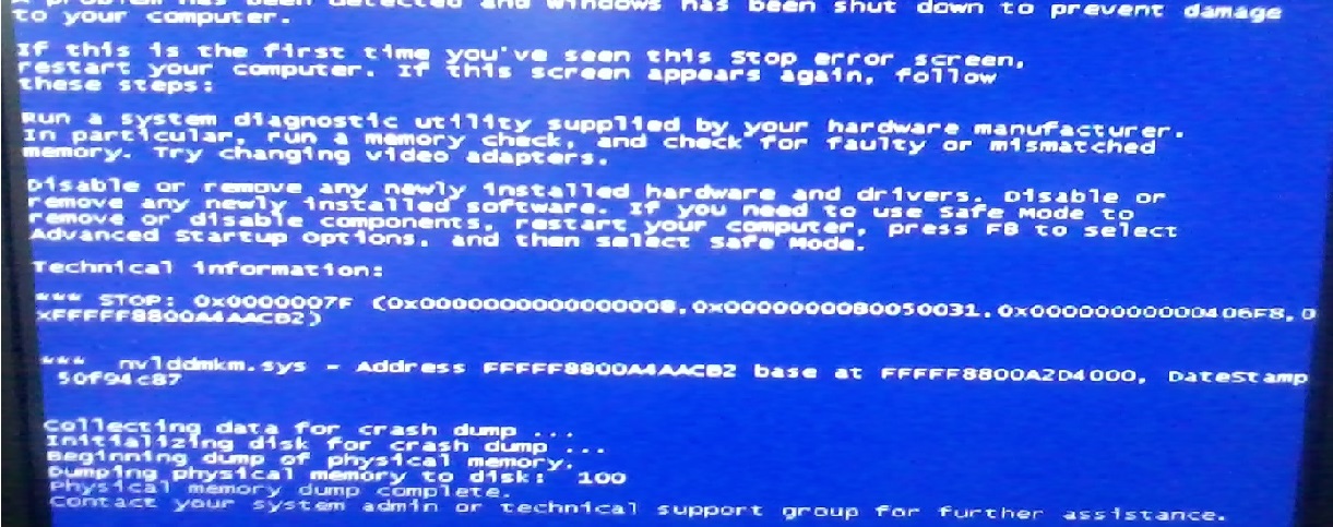

Re: eizo fs2331 easypix blue screen
wrzucam w załączniku foto bluscreena
Błąd powoduje plik nvlddmkm.sys. Stawiam napój na "K", że to element sterownika karty graficznej Nvidii. Proponuję celem sprawdzenia wyłączyć rezydenty od niej startujące z systemem. Polecenie msconfig i proszę odptaszyć wszystko co ma w nazwie nvidia lub bliskoznaczne. Ew potestować z innymi wersjami sterownika, niekoniecznie najnowszymi.
Proponuję też wpisać nvlddmkm.sys w Google.
