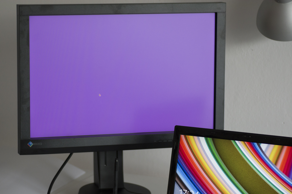

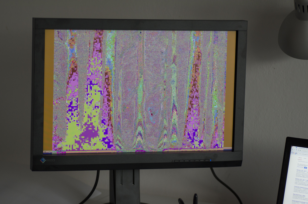

Witam
Jakiś czas temu stałem się posiadaczem dwóch egzemplarzy cx240. Na jednym jest przepracowane około 300 godzin, na drugim nie ma nawet 100. Dziś pojawił się problem przy podłączeniu tego z mniejszym przebiegiem do laptopa poprzez dvi-hdmi. Obydwa monitory zawsze pracowały w ten sposób i nie było z nimi problemu.
Próbowałem podłączać monitor przy włączonym komputerze, przy włączonym, nic nie daj rezultatu. Czarny kolor przy włączaniu/wyłączaniu windowsa robi sie albo fioletowy albo pomarańczowy.
Najprawdopodobniej jest to usterka w monitorze (lub samym wyjsciu dvi, hdmi-hdmi działa normalnie poza brakiem natywnej rozdzielczości), ponieważ obydwa komputery działają na egzemplarzu bez usterki prawidłowo, tak jak obydwa mają problem z egzemplarzem w.w.
Spotkał się ktoś z takim problemem, czy odrazu czeka mnie serwis?

Re: CX240 Błąd matrycy
Proponuję sprawdzić na innym kablu.
Bez skutku, obydwa kable pokazują obraz prawidłowo na drugim monitorze, na tym obydwa pokazują kolorowankę, niezależnie który laptop się podłączy.
