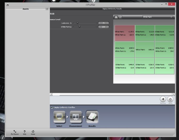

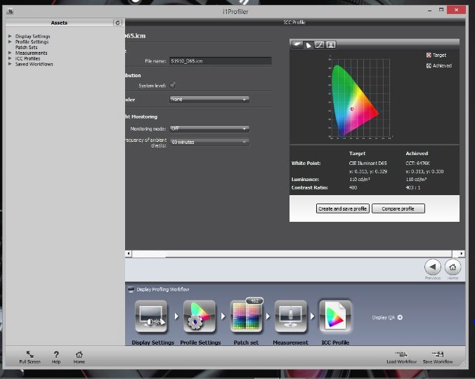

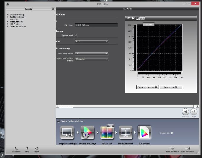

Korzystając z okazji posiadania w domu kalibratora zrobiłem profil dla mojego starego Eizo
Wyniki w załączniku. Martwi mnie ograniczony już zakres regulacji podświetlenia. Według tego co udało mi się zmierzyć mieści się on w przedziale 17-130 cd/m2.
(110 cd/m2 osiąga przy 59% zakresu regulacji ) Monitor ma ok 9tys przepracowanych godzin - trochę chyba mało jak początek jego końca :(

Świetlówki powoli przenoszą się na tamten świat. To normalne, ale póki co ma Pan zapas. Przy typowym oświetleniu monitor dobrze się kalibruje do 70-80 nitów, więc jeszcze jakiś czas pochodzi. Swoją drogą musiał być nieźle katowany, jeśli po zaledwie 9 tys h tak spadła mu jaskrawość.

W czasie ustawień kalibracji ustawiłem w programie kontrast na 400. Dobrze ? Czy zostawić "natvie" ?

Z kontrastem można zrobić eksperyment. Raz naturalny, raz obniżony i sprawdzić jak wygląda uciekanie detali w cieniach.
