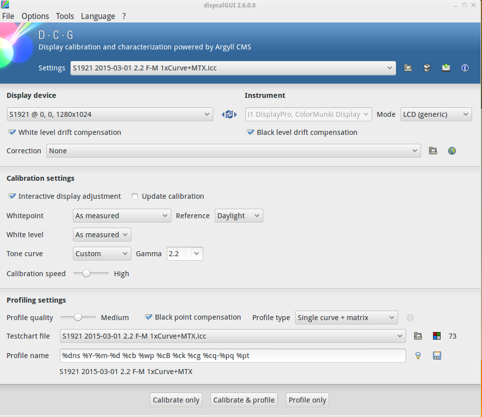

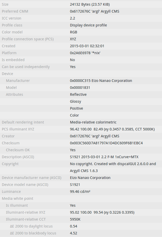

No więc tak, monitor świeci maksymalnie na 160 cd/m2.
Ustawiony na 100 kandeli, daje 5880 K przy ustawieniu "Temeprature: Off".
Nastawa na preset "6500K" daje w praktyce około 6000K.

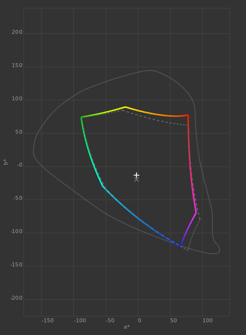

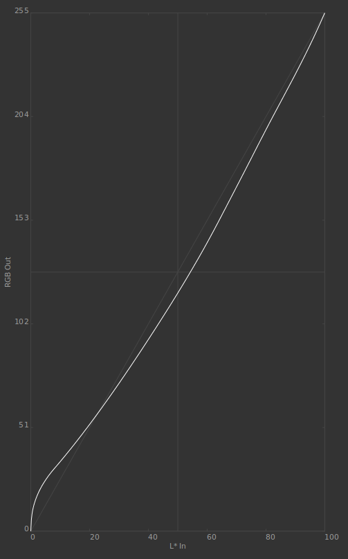

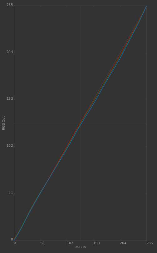

Wykonałem kalibrację/profilowanie przy nastawach jak w załączonym zrzucie ekranu,
w menu monitora "Off" i "Brightness" na 100 kandeli. Rezultaty w załącznikach.
Może być, czy trzeba gryźć inaczej?
MZ

A co tu pomagać? Dobrze jest.
