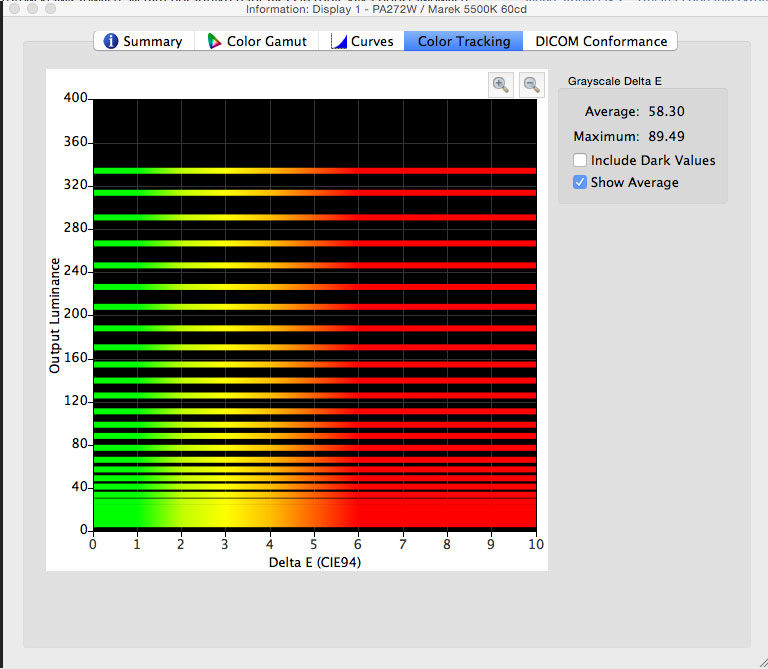

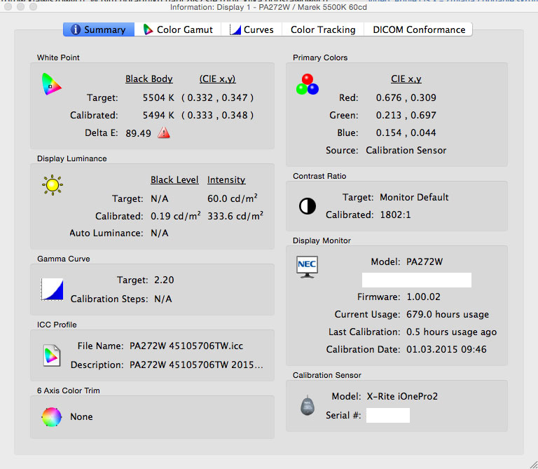

Mam problem z OSX Yosemite i współpracą Spectraview II + i1Photo Pro 2. Od kilku dni przesiadam się z PC (Win7) na MAC (Yosemite) i wiele rzeczy jeszcze nie wiem, ale u mnie występuje problem z kalibracją monitora NEC SV 272 Ref. polegający na tym, że podczas procesu kalibracji, odczytuje mi jakieś z kosmosu wzięte wartości jasności monitora (obrazek). To samo potem przy weryfikacji odchyłek, paski są kosmicznie duże.
To samo robię na PC i nie ma problemu, wszystkie wartości podczas i po kalibracji są idealne.
Mac to MacBook Pro 15 Iris Pro, monitor podłączony przez Thunderbolt Dock Elgato kablem Display Port, i1Photo Pro 2 podłączony przez USB do Maka.
Na PC działa idealnie, też monitor podłączam na Display Port przez stację dokującą, a kalibrator przez USB do komputera. W PC działa, w MAC nie :(
W obu przypadkach wersja SV II to 1.18. Próbowałem na maku 1.20 ale to samo.
Czy ktoś może podać trop, co jest grane?

Po pierwsze upewnij się, że masz najnowsze XRD:
http://www.xrite.com/x-rite-device-services-xrd/support
Po drugie podepnij monitor po USB i dla pewności bezpośrednio do TB w rMBP, nie przez stację.

Czornyj pisze:Po drugie podepnij monitor po USB i dla pewności bezpośrednio do TB w rMBP, nie przez stację.
Po bezpośrednim podłączeniu do rMBP z ominięciem Thunderbolt dock działa. Dziękuję bardzo za pomoc.
