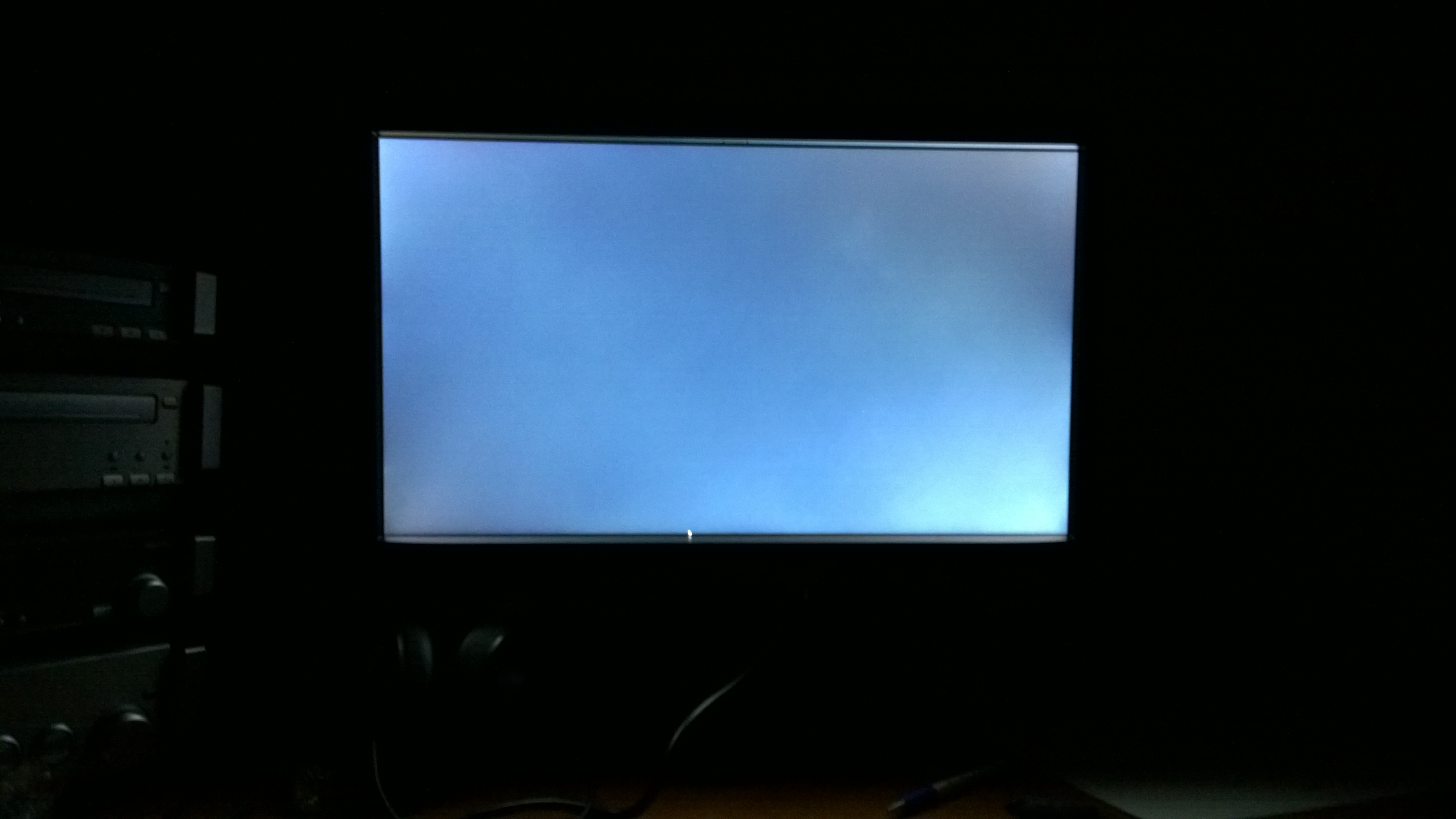

Witam!
Wreszcie otrzymałem swojego cs230. Świetna jakość wykonania a kolory to bajka. Niestety co do równomierności podświetlenia mam pewne zastrzeżenia. Na białym tle monitor ma widoczne ciemniejsze plamy i smugi. Najbardziej widoczne są one w dolnych rogach oraz prawym górnym. Dostrzegam też różnicę w temperaturze pomiędzy lewym dolnym a prawym górnym rogiem. To jednak wymaga testów w innym oświetleniu.
Spodziewałem się również lepszego czy raczej innego wykończenia matrycy. Nadal widoczne jest coś co można określić brudem czy kaszką.
Z ciekawości czy moje oczy mnie nie oszukują zrobiłem zdjęcie naświetlane przez 4 sekundy. Monitor wyświetlał wtedy czarne tło. Oczywiście w rzeczywistości nie wygląda to tak źle ale nierówności są dostrzegalne. Trochę żałuję, że nie wybrałem egzemplarza selekcjonowanego.
Mam również bardzo dziwne pytanie. W ColorNavigatorze jest opcja zmiany priorytetu DUE. Czy zmiana tej opcji wiąże się z rozkalibrowaniem wbudowanego profili sRGB? Nie chcę nic popsuć a obecne warunki w jakich mieszkam (studia, duża źle oświetlona kamienica) nie sprzyjają kalibracji. Pomyślałem, że jeśli zmienię profil z uniformity na brightness i z powrotem to coś się zmieni. Po prostu dwa ciemniejsze obszary są z tej samej strony monitora przez co całość wydaje się delikatnie lecieć w jedną stronę.
- WP_20150308_00_49_14_Raw.jpg (791.22 KiB) Przejrzano 5995 razy

Jeśli wyregulujesz monitor na najwyższą możliwą jasność, to układ wyrównywania nierównomierności podświetlenia przestaje działać. Układ działa tak, że przyciemnia najjaśniejsze fragmenty ekranu przy pomocy matrycy, te średnie przyciemnia troszkę, a te naturalnie najciemniejsze nie zmienia. Na skutek działania DUC ogólna jasność bieli troszkę spada, bo część światła jest pochłaniana przez matrycę na wyrównanie nierównomierności podświetlenia. Tyle teorii.
W praktyce układ DUC należy pozostawić w domyślnym położeniu tak, aby z maksymalnym zaangażowaniem wykonywał swoją pracę. On jest właśnie po to, aby wyrównywał nierównomierności jasności i koloru, smugi, o których wspominałeś. Generalnie w tej klasie monitora, z włączonym DUC, nierównomierności bieli i szarości powinny być praktycznie niedostrzegalne. Z nierównomiernościami czerni już trudniej sobie poradzić.
Re: Ezio Radiforce MS230W - ktokolwiek widział, ktokolwiek w
Monitor jest ustawiony na 60cd/m2. Tak jak napisałem, nierównomierność widać najbardziej na bieli. Zastanawiam się czy gwarancja coś takiego obejmuje, a jeśli tak w jakim zakresie? Jeśli to ma jakieś znaczenie zamawiałem z mastiffa.
Gwarancja na to nic nie poradzi. O ile pamiętam CS, CX dopuszcza odchyłki jasności bieli +/-20% względem środka ekranu, czyli 40% względem narożników i to pewnie jeszcze z pominięciem paska obwodowego wokół ekranu o szerkości 10%. Odchyłek barwy w ogóle się nie normuje. W praktyce więc monitor musi być potraktowany wojskowym butem, aby nie spełnić norm. Miejsce zakupu ma niewielki związek ze sprawą.
Mam nadzieję, że dostałeś sprzęt oryginalnie zapakowany. Wówczas nie można mieć zastrzeżeń do sprzedawcy. No, może tylko do "Opowieści z Narni"...
Na CS230 z włączonym DUC biel powinna być w praktyce prawie idealna.

Jasne że ma znaczenie dla tego forum, zaraz się wypowie na temat TOM01 i będziesz wszystko wiedział.CynicalAngryScotsman pisze:Monitor jest ustawiony na 60cd/m2. Tak jak napisałem, nierównomierność widać najbardziej na bieli. Zastanawiam się czy gwarancja coś takiego obejmuje, a jeśli tak w jakim zakresie? Jeśli to ma jakieś znaczenie zamawiałem z mastiffa.
Pozdrawiam, Jurek
Monitor LCD nigdy nie będzie idealnie równy, wynika to z zasady działania. Można i nawet trzeba tak kalibrować ekrany, aby nie uwypuklać potencjalnych nierówności. Długie naświetlanie czarnych ekranów do niczego nie prowadzi poza siwymi włosami. W CS230 siedzi "zwykły" IPS, który jest trudny w ustawieniu, z tego powodu, że ma wyższą czerń i właściwa korelacja z oświetleniem otoczenia nie jest oczywista. Należy tak dobrać oświetlenie i kalibrację, aby nie było widać niedoskonałości czerni i jednocześnie biel nie "gryzła" w oczy.
Jeśli na bieli są ciemniejsze miejsca, wypadałoby to pomierzyć i sprawdzić czy mieści się w normie gwarancyjnej.
Przestawienie działania układu kompensacji nierówności nie rozkalibrowuje monitora, tym bardziej jeśli kalibrowany nie był.

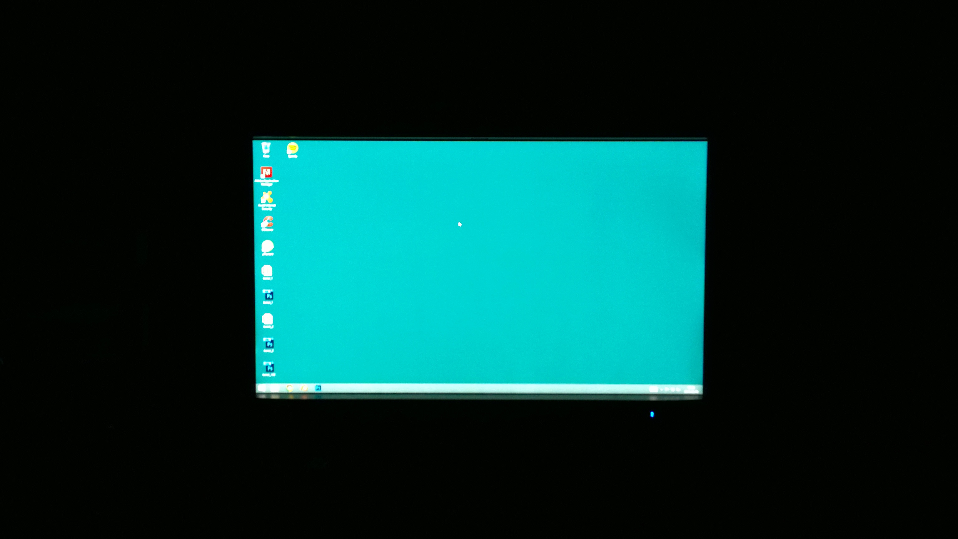

Odchył jasności dostrzegalny jest głównie na jednolitych i jasnych powierzchniach, szczególnie bieli. Różnica nie jest duża i ocenił bym ją na maksymalnie 3-4c/m2 a może i mniej, jednak jest dostrzegalny i to jest w nim irytujące. Podejrzewam, że czegoś takiego gwarancja nie obejmuje. Wygląda to mniej więcej tak:
- WP_20150308_00_43_58_Raw.jpg (449.4 KiB) Przejrzano 5995 razy

Normy równomierności podświetlenia LCD są dość liberalne i musi być naprawdę nierówny aby przekroczyć wartości dopuszczalne fabrycznie. Właśnie dlatego usługa selekcjonowania cieszy się dużym wzięciem, bo ludzie wolą jednak egzemplarze bliskie dolnym granicom norm niż górnym. W tym konkretnym wypadku reklamacja w serwisie to strata czasu. Jedyne co można zrobić to zamienić na inny egzemplarz, ale proponowałbym selekcjonowany.
Bardzo dziękuję za pomoc. Najprawdopodobniej zdecyduję się na wymianę z selekcją jeśli mam taką możliwość. Chyba wolę dopłacić i oszczędzić trochę włosy na głowie
Rozumiem, że odbyło by się to na zasadzie praw konsumenta czyli do 10dni od zakupu?
