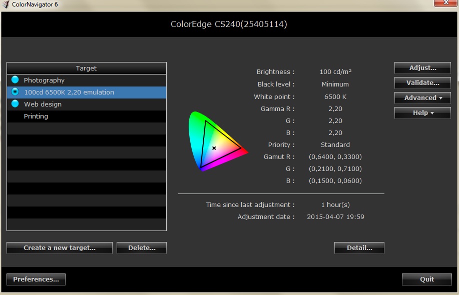

Pierwsza kalibracja jaką wykonałem była w programie colornavigator i wygląda tak:
Wydaję mi się to dość ciemno ale siedzę przy pełnym oświetleniu pokoju. Nie jestem pewien czy aby na pewno wszystko dobrze zrobiłem ... Proszę o rady, uwagi, pomoc. Pozdrawiam.

100 nitów to dużo. Proszę wyświetlić w jakimkolwiek programie białą kartkę, zwykłą kartkę papieru położyć na stole i ocenić która jest jaśniejsza.

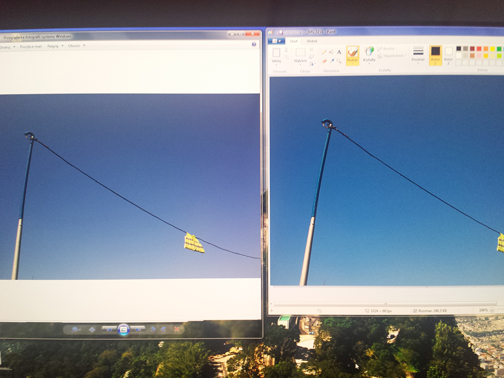

roboczo wygląda tak
Re: CS240
: 08 kwietnia 2015, 11:57 - śr
konzzo pisze:okey to mógł bym zgodzić się z wartością 80 nitów, miała by ona sens bo jest zbliżona jasność karki z monitorem. A co z wyświetlaniem kolorów w domyślnym programie windows? czemu kolorystyka jest inna niż w photoshopie i paincie do tej z windowsa?
Przecież już napisałem. Oprogramowanie dołączone z systemem Windows i wiele innych pozycji nie ma zarządzania barwą. To nie Mac.
