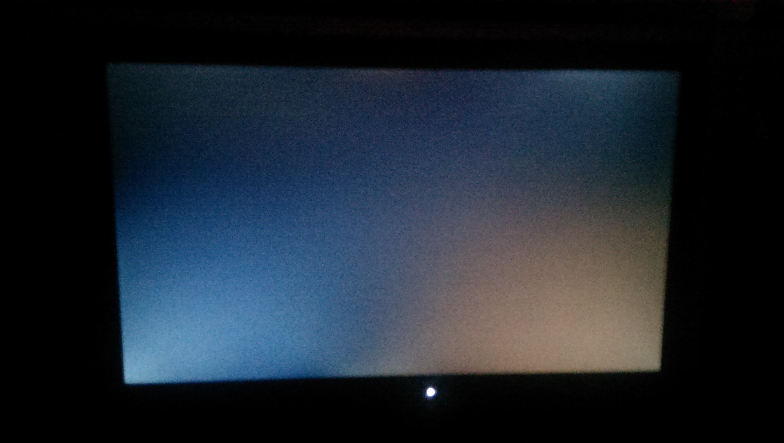

Parę dni temu kupiłem monitor taki jak w tytule i niestety bardzo mocno się zawiodłem- podświetlenie tego monitora jest bardzo nierówne (w szczególności w lewym dolnym rogu jest znacznie jaśniejsze). Wiem, że to nie jest monitor do profesjonalnych zastosowań, oraz to że seria foris jest dość 'budżetowa' jeśli chodzi o Eizo, ale ciemne obrazy wyglądają przez to znacznie gorzej na tym monitorze niż 7-letnim viewsonicu(tania TNka). Tego Eizo zwróciłem do sklepu i teraz zastanawiam się jak duży jest rozstrzał jakościowy tych monitorów?
Czy jeżeli zamówię kolejną sztukę to jak duża jest szansa że będzie miał podobne problemy z nierównym podświetleniem, oraz czy EV2450 może być pod tym względem lepszy?

Lewy dolny róg wydaje się jaśniejszy? Stawiam piwo, że ma Pan prawe oko dominujące. Taki urok matryc IPS.

Niestety nie o to do końca mi chodziło. To o czym Pan mówi występowało głównie po prawej stronie ( srebrno/złotawe przebarwienie). Natomiast w lewym rogu i górnej krawędzi był to raczej "wyciek" podświetlenia zza matrycy, który mogłem zniwelować delikatnym dociskaniem monitora od tyłu w miejscu wycieku.
A co do oczu to dominujące mam lewe ;)

Matryca reaguje na nacisk, to zrozumiałe. "Wycieki" światła na tych monitorach praktycznie nie występują. Bez zdjęć niczego nie da się przesądzić. W większości przypadków ludzie widzą po prostu srebrzenie IPS w narożniku obserwowanym pod większym kątem niż pozostałe.

Cóż, zdjęcia w lepszej jakości nie mam, ale może chociaż trochę zobrazuje problem.
