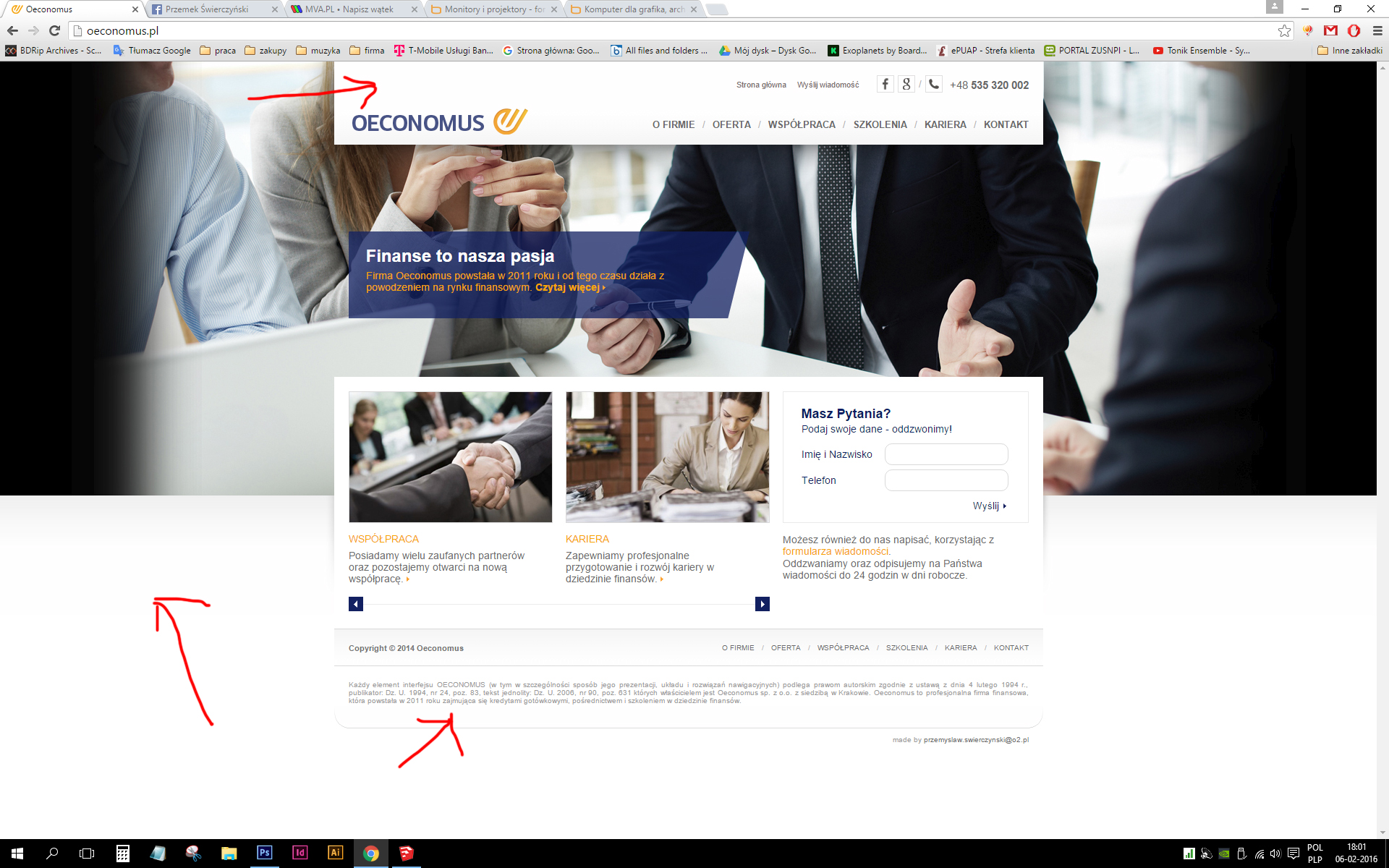

Witam, proszę mi wyjaśnić na czym polega przypadłość, że mój monitor wyświetla biały kolor na stronach www (w zdjęciach jpg lub png) jako lekko różowy a biały jako wypełnienie strony (użyte na stronie jako kod wypełnienia z #ffffff)? Czy jest to jakieś udogodnienie które ma informować grafika o tym gdzie jest użyte zdjęcie a gdzie kolor przez kod strony? Jako przykład załączam zdjęcie strony www.oeconomus.pl która wczytuje mi się z różowym kolorem gdzie nie powinna (na print screenie różowy wyszedł bardziej jako szary). Z góry dziękuję za odpowiedz i pozdrawiam.

Ja widzę wszystko białe. Jaka przeglądarka, profil monitora?
Re: NEC EA244WMi i problem z biały kolorem na stronach www
06 lutego 2016, 18:38 - sob
Ja też.

Przegladarka chrome. Pobawiłem się trochę w parametrach i zmieniłem DV Mode ze standard na inne (gaming, text, photo) i problem znikał ale zmieniało trochę odwzorowanie kolorów. Teraz zostawiłem DV Mode a zmieniłem tą drugą ikonkę od lewej z Native na sRGB i też jest wporządku. Czy u was z DV mode na standard iustawieniem native nie wyświetla tej strony lekko na różowo w niektórych elementach?
