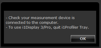

To teraz zrobiło się jeszcze gorzej, CN nie chce go "podpiąć". Widzi go, ale wyrzuca komunikat jak na załączonym obrazku.
I1Profilera już odinstalowałem i jest tak samo. Wcześniej podpinałem do kilku portów USB. W Urządzeniach i drukarkach w Win widać go...

dziwne jest to, że Color Navigator widzi to urządzenie (listuje dwa podłączone: i1Display Pro i Color Munkiego) ale pierwsze jest dla niego niedostępne i wywala komunikat jak wcześniej załączylem. CM jest ok. Wcześniej oba były ok. W miedzyczasie nic się nie wydarzyło, może poza instalacją ColorBase dla 3880 ale już odinstalowałem.

Nie ma czasem w systemie uruchomionej usługi od CM?
Re: i1DisplayPro - i1Profiler działa tylko w trybie DEMO...
może jest, ale CM działał już razem z i1DisplayPro od pół roku bez problemów - chyba że instalacja i1Profilera zamieszała w tej konfiguracji (Argylla nie używałem od dawna, jest zainstalowany, ale nie robiłem hocków-klocków z podstawianiem sterownika)
