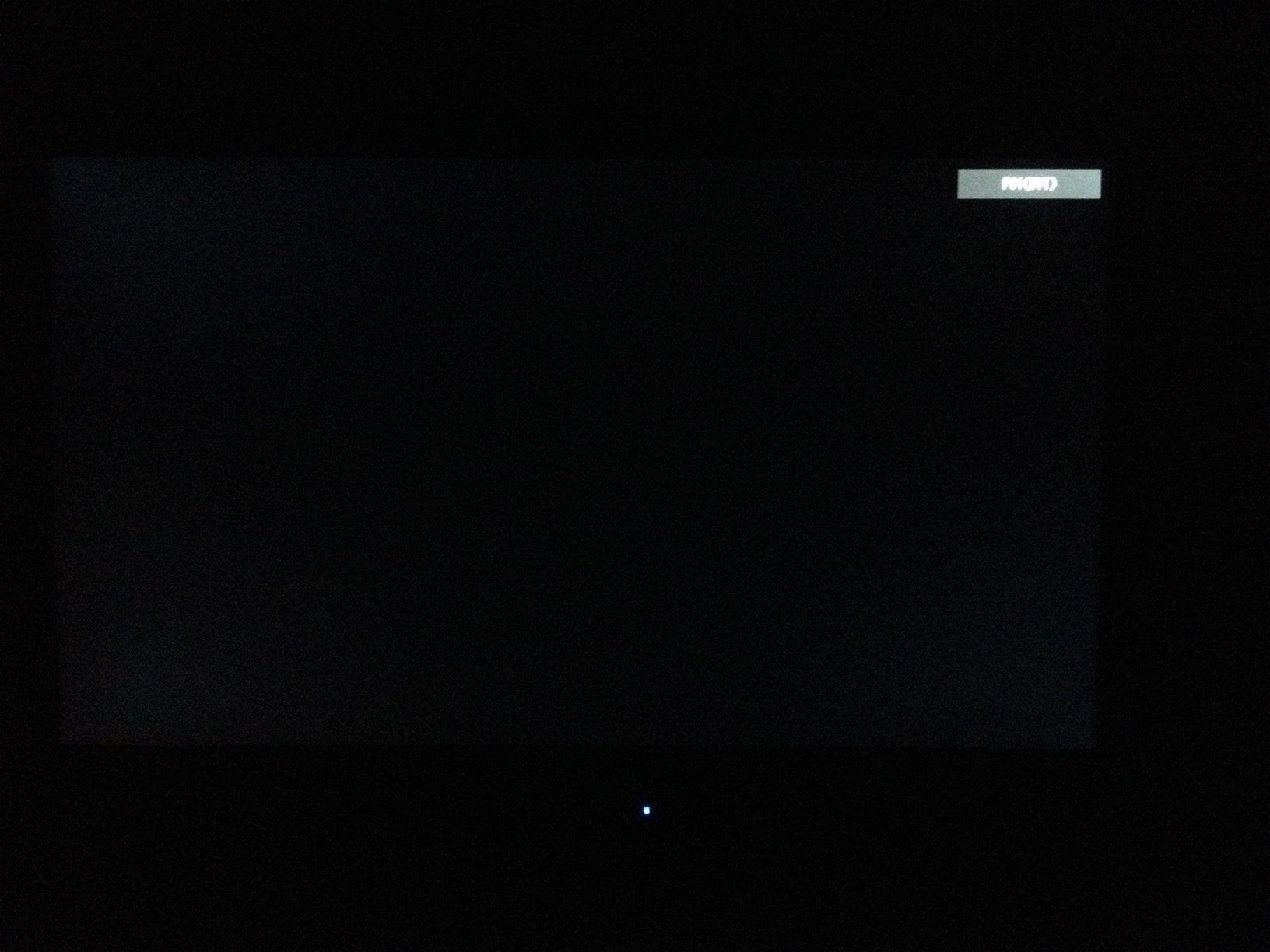

Dzien dobry,
kupilem wczoraj fabrycznie nowy monitor EIZO CS2420 i po wlaczeniu okazalo sie, ze marketing to jedno a rzeczywistosc drugie.
Na stronie producenta napisano:
"Monitory LCD często wykazują wahania jasności i chromatyczności obrazu w różnych częściach ekranu. Aby temu zapobiec, monitor CS2420 wyposażono w autorską technologię EIZO DUE (Digital Uniformity Equalizer), która gwarantuje, że monitory opuszczające fabrykę mają współczynnik Delta-E o wartości 3 lub mniej."
Poswietlenie matrycy wyglada w CS2420 gorzej niz w moim "zwyklym" FORIS FS2331..
W zupełnej ciemności zrobilem zdjecie ekranu CS2420 po wlaczeniu do sieci.
Czy ktos moze napisac mi, jak mam potraktować taki obraz matrycy?
Monitor nadaje sie do wymiany czy może "tak ma być" a ja mam zbyt wygorowane oczekiwania co do sprzetu za 3300 PLN ?
Będę wdzieczny za opinie. Nie wiem co mam teraz zrobić.
- Obraz matrycy CS2420
- CS2420.jpg (130.99 KiB) Przejrzano 3309 razy

Ale, że co niby jest nie tak? Na moje oko elegancko.

Re: CS2420 - wadliwa matryca ???
Max,
wylacz prosze swiatlo w miejscu gdzie siedzisz, otworz zalaczony wczesniej obrazek w trybie pelnego ekranu i ocen ponownie.
Dla mnie to nie jest elegancko.
Odpowiadam na Twoje nie wiem czemu lekcewazace pytanie : monitor ma byc uzywany do zaawansowanej edycji zdjec na potrzeby publikacji (druku przewodnika/albumu w wysokiej jakosci).
Po monitorze kosztujacym 3x wiecej niz zwykly EIZO FS2331 spodziewalem sie PRZYZWOITEGO podswietlenia matrycy, nie wazne czy w czerni czy bieli.
Wydalem 3300 PLN i jestem zawiedziony. Nie podoba mi sie to co widze. Nie moge tez zgodzic sie z Twoja ocena.

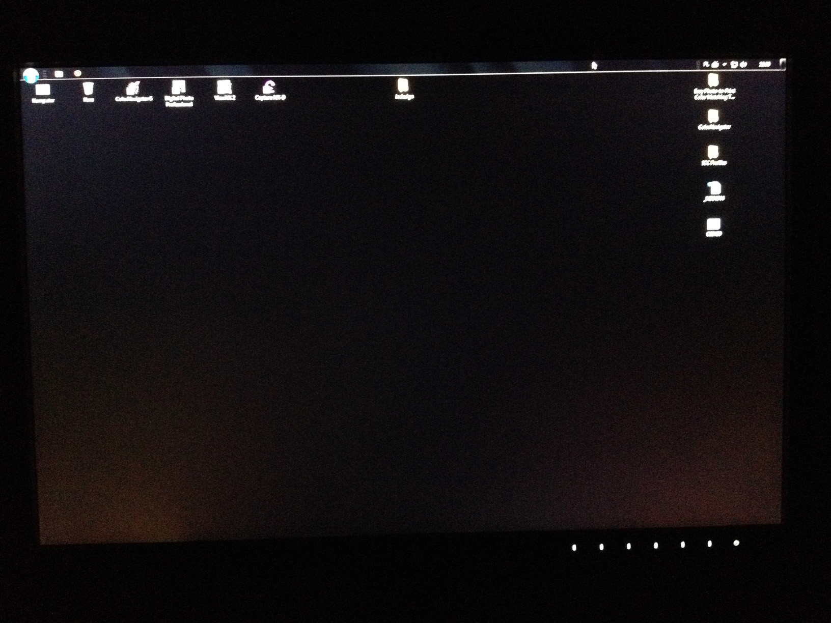

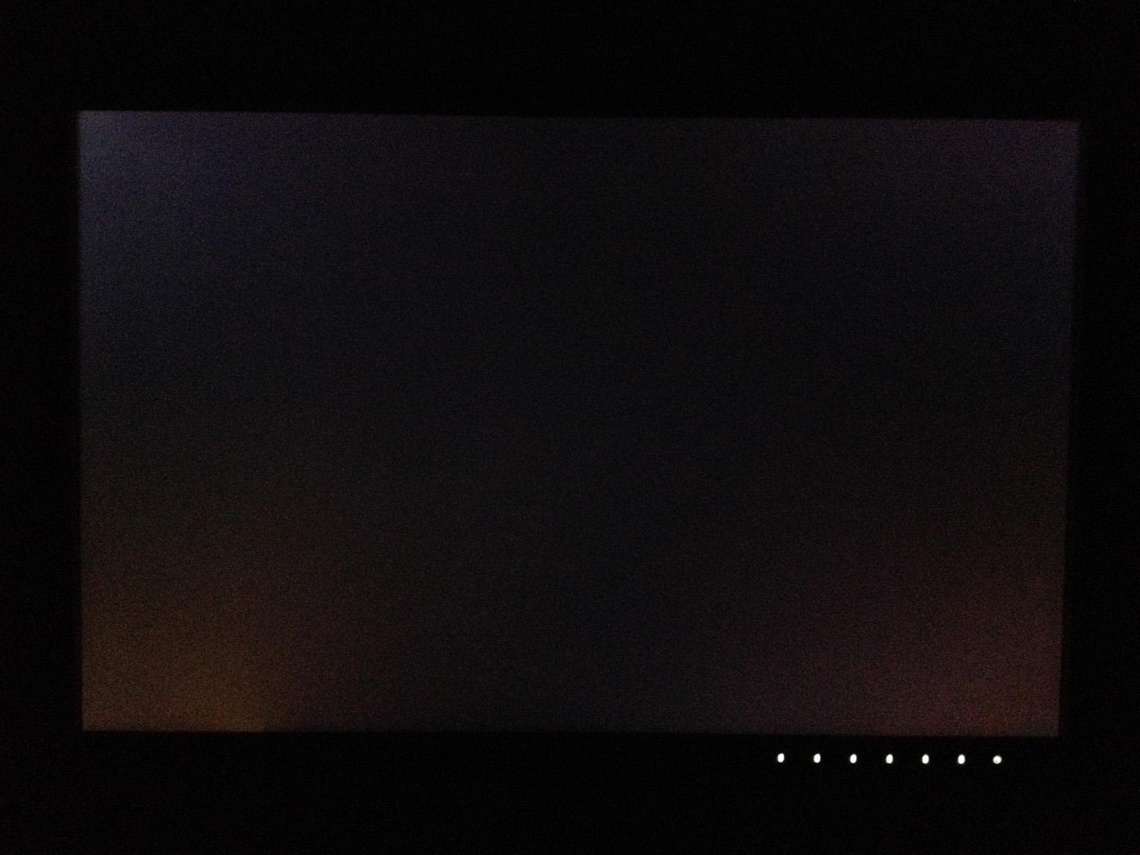

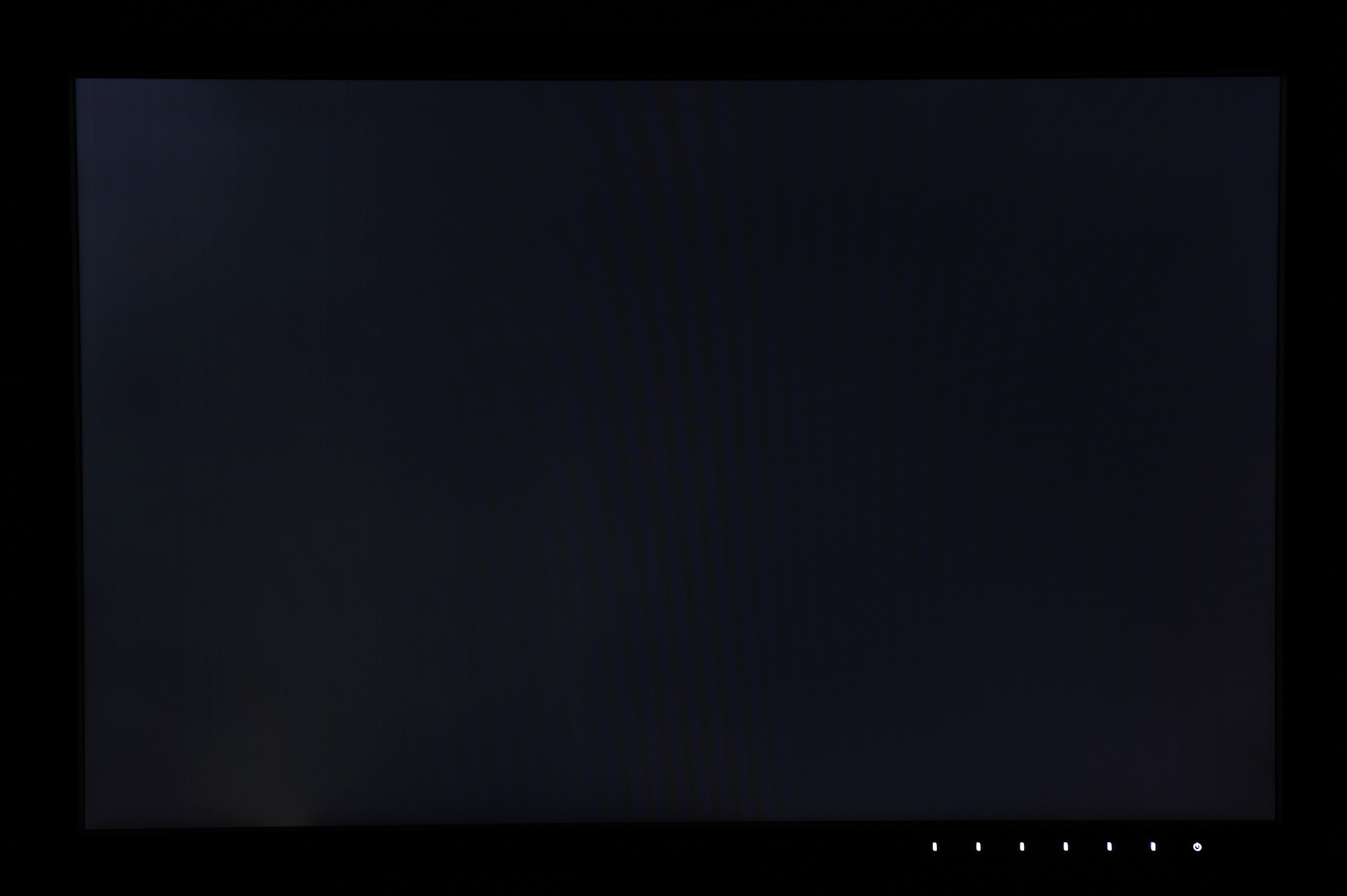

Ponizej trzy dodtakowe zdjecia.
Dwa pierwsze to ten sam CS2420 ale sfotografowany zwylka komorka. Wady widac jeszcze bardziej... Takze kolorystyczne. Na czarnym tle takie odcienie czerwieni ???
Trzecie zdjecie, to "stary" juz, najtanszy EIZO FS2331.
Widzisz roznice? Widzisz problem z CS2420 o ktorym pisze?
Jesli to ma byc "elegancko" to wole juz oddac monitor z powrotem do sklepu i w cenie do 4000 PLN szukac innej marki niz EIZO.
Za maxem.. Równomierność podświetlenia i świecące narożniki to osobne kwestie. Jakość czerni zależy od matrycy oraz użytych warstw dyfuzyjnych i polaryzatorów. Gdyby to była seria CGxxx to można by się faktycznie przyczepić. Robienie zdjęć komórką to nie był dobry pomysł. Nie mniej jednak nie wygląda zbyt dobrze i można by próbować wymienić na lepszą sztukę. Kwestia jak się dogadasz ze sprzedawcą oraz na ile on będzie skory do pomocy wespół z serwisem.
PS. A niby co chcesz lepszego do 4000 zł? W tym momencie jedynie CX241. Tańszy NEC PA242W jak się trafi to powinien też być OK. Ale inne firmy zapomnij..
Oglądam na OLEDzie. Wszystko widzę.
W przeciwieństwie do starego monitora na matrycy PVA, chyba w wersji cPVA o podwyższonym kontraście (kosztem wolnej matrycy) , nowy ma matrycę IPS. Występuje tu zjawisko tzw. srebrzenia czerni pod kątem. To zjawisko normalne dla tego typu monitorów.
Przy wykonywaniu prac graficznych do publikacji nie pracuje się po ciemku. Pracować należy w jasnym otoczeniu. A w warunkach takich opisywanego zjawiska nie będzie widać zwłaszcza, że całkowicie czarnego ekranu generalnie się nie wyświetla.
