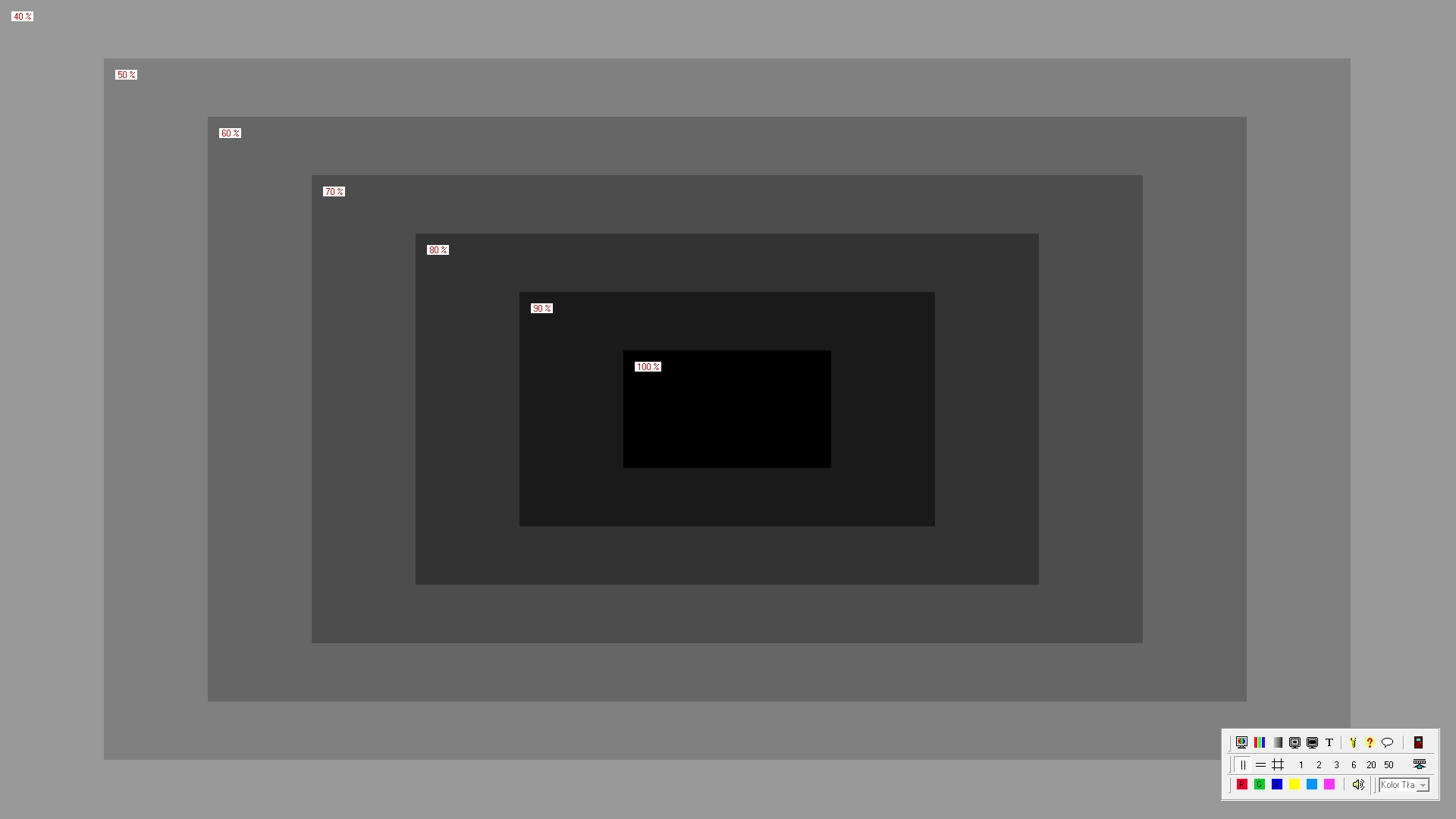

Po miesiącu użytkowania w monitorze zaczął migotać obraz oraz czasami pojawia się siatka z pikseli. Monitor był sprawdzany na dwóch różnych laptopach oraz dwóch kablach HDMI różnych firm.
W załączonym zdjęciu z programu test monitora - obraz migocze dla kontrastu od 40% do 70%. Np. jak mam ustawioną tapetę gdzie jest niebo z chmurami to chmury lekko migoczą - czyli ogólnie migoczą jasne szarości i biel.
Przy zmianie pomiędzy trybami sRGB, user1 itd. migotanie ustaje przez jakiś czas - jest praktycznie niewidoczne - jak ustawie wtedy odświeżanie na 50Hz to pojawia się właśnie taki poziom migotania jak wcześniej jak wrócę do 60Hz to jest przez jakiś ok ale po kilku godzinach sytuacja wraca. Ogólnie wydaje mi się, że monitor momentami nie trzyma częstotliwości odświeżania 60Hz - w polu information jest ciągle widoczne 60.1hz ale pracuje tak jakby miał 50Hz.
Czy takie dolegliwości mojego monitora są już podstawą do skorzystania z gwarancji? Czy jest sens najpierw jeszcze kupić i przetestować inny kabel np. display port?
Czy jest jakieś oprogramowanie do przetestowania monitora pod kątem migotania?
- zdjęcie z programu test monitora

Re: EIZO EV2450 migotanie obrazu
Spróbuj podłączyć przez DVI lub w ostateczności przejściówkę HDMI=>DVI.
Zresetuj monitor do ustawień fabrycznych.
Przestaw na tryb sRGB.
Nie ruszaj niczego poza Brightness. Kontrastu nie ruszaj.
Kabel HDMI - DVI nic nie zmienił. Z biegiem czasu wydaje mi się, że jest coraz gorzej. Poziome paski i miganie jest już widoczne przy ekranie powitalnym i ekranach menu bez podłączonego komputera. Powrót do ustawień fabrycznych też robiłem i nic to nie zmieniło. W domu mam sieć TNC-S więc wszystko na pewno jest dobrze uziemione ale to chyba nie ma wpływu... Nie pozostaje mi nic innego jak oddać go na gwarancje...
No to chyba faktycznie awaria. Może i dobrze, że pada konkretnie. Nie będzie problemu ze wskazaniem objawów.
