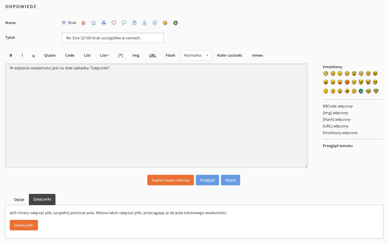

W edytorze wiadomości jest na dole zakładka "Załączniki".

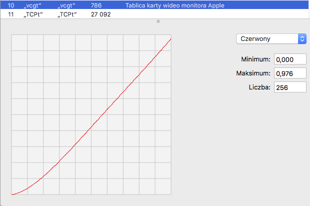

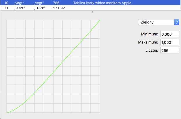

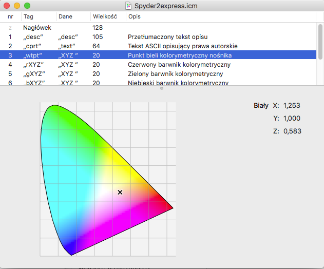

Punkt bieli raczej nie wygląda na prawidłowy. Gamma niby 2.2 (2.199) ale idealnie nie jest.

Co można poprawić w tej sytuacji? Do bieli nie mam zastrzeżeń, nie ma żadnych zafarbów, szarości są szare, kolory też ok.

Usuń kalibrację i przestaw monitor na fabryczny sRGB.
PS. Z wykresu liniowości widać, że czernie się zlewają. sRGB powinien nieco odwrócić ten trend ze względu na nieco inny przebieg w okołoczerniach.
