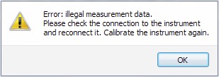

Pierwsza ciekawostka, zwykłymi metodami nie da się takiego monitora skalibrować. Punkt czerni OLED wynosi oczywiście 0 nitów, i jest to wartość tak abstrakcyjna, że popularne oprogramowanie kalibracyjne nie jest w stanie go zmierzyć. Jak wiadomo, czerń na LCD nigdy nie jest czernią i jakiś jej poziom jest zakładany. Jeśli go nie ma, mamy niespodziankę w postaci wywalenia się procedury. :)

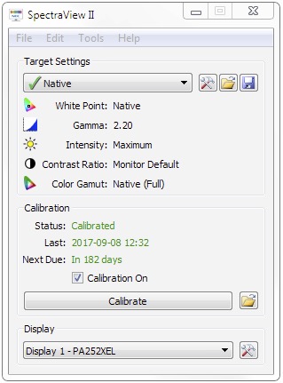

Monitor oczywiście kalibruje się sprzętowo:
Zrzut ekranu 2017-09-08 o 12.45.45.jpg (41.98 KiB) Przejrzano 28432 razy
Kontrast oczywiście nieskończony:
Zrzut ekranu 2017-09-08 o 12.36.02.jpg (9.72 KiB) Przejrzano 28432 razy
Obraz jest wręcz nieprawdopodobnie klarowny. Nie ma absolutnie żadnego skrzenia, kaszki, znanej z LCD. ZERO. A teraz łyżka dziegciu. Pierwsze takie monitory pojawią się za około 5 lat. Miejmy tylko nadzieję że postęp techniczny pójdzie szybciej. Póki co są duże problemy z trwałością i szybkością OLED.

Monitor jest klarowny, bo jest błyszczący z AR jak w Retinach - do tego Sonowski patent z warstwą mikrowgłębień redukuje flarę obniżającą wizualny kontrast, więc obraz ma większego kopa. Oprogramowanie go nie ogarnia, bo pewnie jeszcze tego nie dopracowali. Te monitory są oferowane od dawna jako referencyjne Sony do broadcastu, tylko sporawo kosztują: https://www.bhphotovideo.com/c/product/ ... _oled.html
