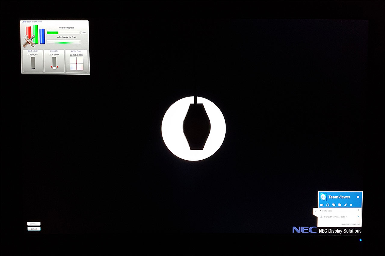

Zakupiłem EV2450 i chciałbym zapytać was czy to co przedstawiają zdjęcia to srebrzenie czy backlight bleed?
Re: Monitor do zastosowań codziennych i gier.
20 lipca 2018, 09:42 - pt
Głownie to jest zwykłe srebrzenie IPS. Na środku u dołu jest niewielki wyciek. W bezramkowcach jest to praktycznie norma, choć oczywiście czasem się zdarzy taka perełka:
