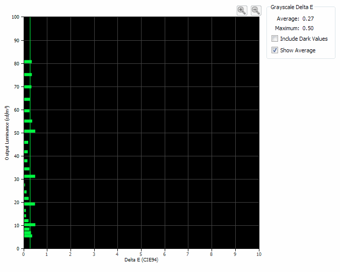

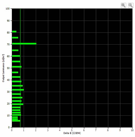

Jak już wspominałem, "know-how" nie jest całkowicie jawne i być nie może. Poprzednio doszło do poważnych naruszeń polityki dotyczącej jakości wykonania wersji CT, więc obecnie procedura została zmodyfikowana i szczegóły nie są podawane publicznie. Istotne jest co dostajemy, a nie jak to zostało zrobione.
W skrócie, przygotowywanie ColorTuned przez NEC DS nie polega na "skalibrowaniu" seryjnego egzemplarza. Jak wiele razy wspominałem i pokazywałem pomiary, przed zakwalifikowaniem monitora do "upgrade'u", warto jest sprawdzać naturalny potencjał każdej sztuki. To się kryje pod sformułowaniem "selekcja monitora". Jest oczywiste, że monitory z gorszymi naturalnymi parametrami, nawet po korekcji nie osiągną takiego poziomu jakościowego jak egzemplarze o lepszej naturalnej liniowości. Poniżej przykład dwóch monitorów tej serii. Parametry korekcyjne te same, przyrząd też. W praktyce zdarzają się z trzykrotnie większymi różnicami.
Zrzut ekranu 2018-09-20 o 17.40.35.png (24.71 KiB) Przejrzano 23253 razy
Zrzut ekranu 2018-09-20 o 18.10.40.png (24.66 KiB) Przejrzano 23253 razy
Wygrzewanie natomiast to stabilizacja parametrów. Nie ma sensu podchodzić z miernikami do monitora, który za jakiś cas będzie świecił inaczej.

Czyli oba powyższe monitory nadają się do "podniesienia" do ColorTuned?
Moje pytanie wynikało z użytego sformułowania "selekcja monitora", ale jeśli dobrze zozumiałem NEC DS nie przeprowadzi poza programowego testu na wady matrycy (pixele, równomierność podświetlenia).
Re: Monitory Color Preset, Color Tuned, Color Proof - dyskusja ogólna
20 września 2018, 18:43 - czw

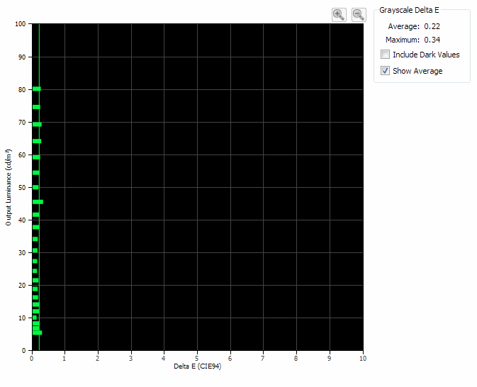

Te tak, nadają się, acz nie trzeba wielkich znawców, aby widzieć, że różnice są. Gorzej, że trafiają się też takie:

Max, z racji tego, że ja te monitory oglądam w naturze, w ilościach idących w setki, Pan natomiast nie widział ani jednego, więc chcąc nie chcąc, musi Pan uwierzyć na słowo, że się zdarzają i wcale nie jest to jakaś rzadkość.
