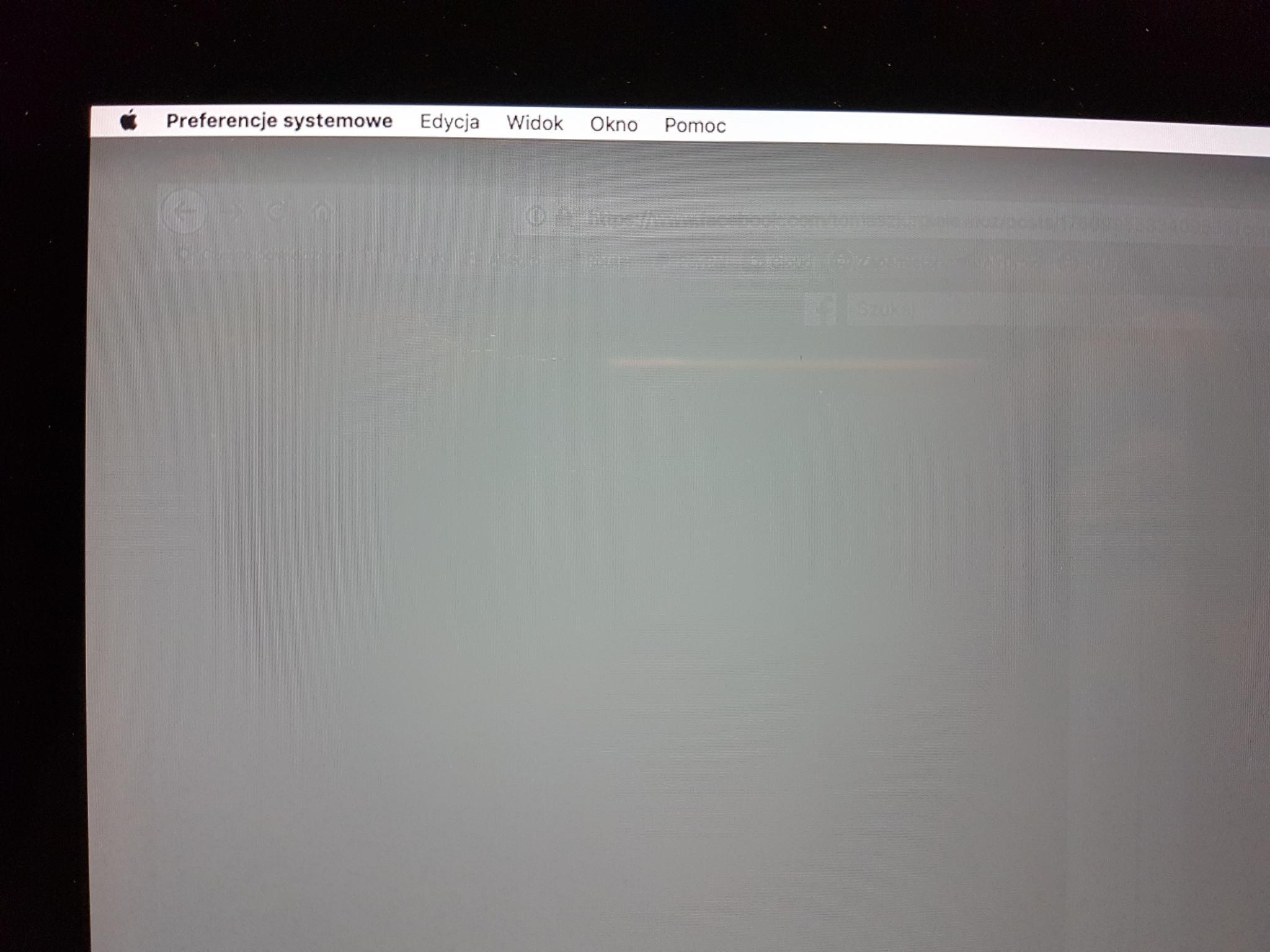

W ostatni weekend miałem sposobność pooglądać kilkanaście nowych modeli różnych mniej lub bardziej masowych (przedział ~3 tys zł), w ramach systemowego zapoznania się z aktualnymi nowościami. Oczy krwawią. Poniżej zdjęcie jednego z nich, nawet nie pamiętam którego, ew podobnego modelu z tej samej kategorii jakościowej. Ilość poważnych wad na każdym trudno policzyć, od pikseli przez wycieki światła, połyskiwanie na różne kolory po utrwalenia obrazu jak na 100 letniej plazmie. I to wszystko na nowych monitorach. Szczerze mówiąc, szkoda prądu aby włączać miernik i coś na nich mierzyć.

No to proponuję pooglądać trochę "nowości". Mówiąc szczerze, włosy stanęły mi dęba, bo takiego kalejdoskopu wad dawno nie widziałem w tak krótkim czasie. Wszystko nowinki, Viewsonic 4K, AOC, Iiyama 5K, Benq 4K. Spodziewałem się, że będzie tak-sobie, ale nie spodziewałem się katastrofy.
Efekt utrwalenia był ciekawy, bo wystarczyło wyświetlać okienko przez godzinę i powidok utrzymywał się przez cały dzień. Jako, że na monitorze non stop są jakieś okienka, to ciągle mamy powidoki. Była to piękna na pierwszy rzut oka matryca VA z ćwierćfalówką o cudownej czerni i naprawdę dużym efekcie WOW! po odpaleniu. Niestety zachwyt tylko przez bardzo krótki czas. Lipa straszna. Żeby było ciekawiej, na dwóch egzemplarzach efekt był identyczny. Monitory było fabrycznie nowe, sam otwierałem pudła.

Pokazane utrwalenia pojawiały się wyświetlając jakiekolwiek jasne okienko na czarnym pulpicie. Po kilku godzinach był bardzo dobrze widoczny jeśli się wyświetliło szare tło.

Na tym monitorze z którego to sfotografowałem było poniżej 100 nitów, ale to nie ma znaczenia, bo to kwestia samej matrycy, nie ma związku z podświetleniem.

melduję, że w tanim BenQ na matrycy VA problem powidoków nie występuje. postaram się sprawdzić jeszcze jakiegoś taniego IPSa
Pamięta Pan co to był za model?

Co do powidoków na VA... Niestety potwierdzam, że występują przy wyświetlaniu przykładowo paska zadań na stałe. Po paru latach użytkowania niestety się utrwaliły. Również tam gdzie typowo wyświetlają się scroll-bary. Na takim krótkim dystansie jak opisujecie - nie dostrzegłem.

Na tanich IPS LG, czy nawet jakiś ACER IPS 21,5" co mam w pracy też takiego czegoś nie ma. Tom jakieś arcy szrotowe modele wykopuje z dna piekła, by pokazać wyższość EIZO/NEC ... które swoją drogą też takie wspaniałe nie są, po tym co widziałem.

Model o którym pisałem kosztuje lekko ponad 3 tys zł. Za te pieniądze można mieć NEC-a o normalnej jakości, równego, bez takich cyrków jak pokazałem.
PS. EIZO poza jednym modelem było na panelach PVA / S-PVA a nie VA. Różnica jest widoczna natychmiast.
