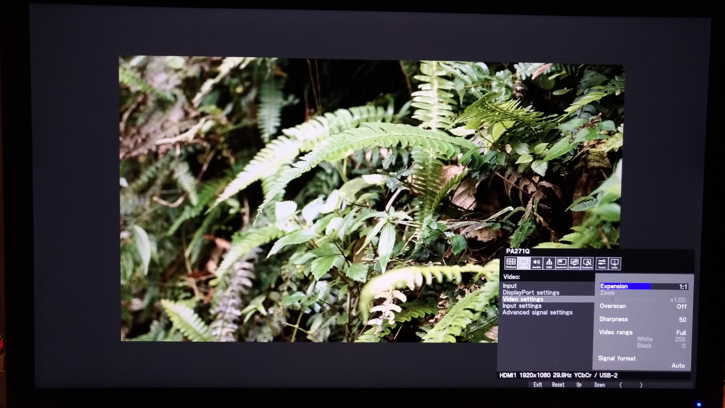

Podłączyłem NEC PA271q pod kartę video "DeckLink Mini Monitor 4K" za pomocą złącza HDMI.
Wg. specyfikacji DeckLink Mini Monitor 4K obsługuje m.in. rozdzielczość UHD, np. 2160p29.97.
W programie Davinci Resolve ustawiłem "Video Monitoring" na 2160p29.97, próbowałem na różne sposoby, ale zawsze NEC jest w stanie wyświetlić max 1920x1080 29,9Hz YCbCr.

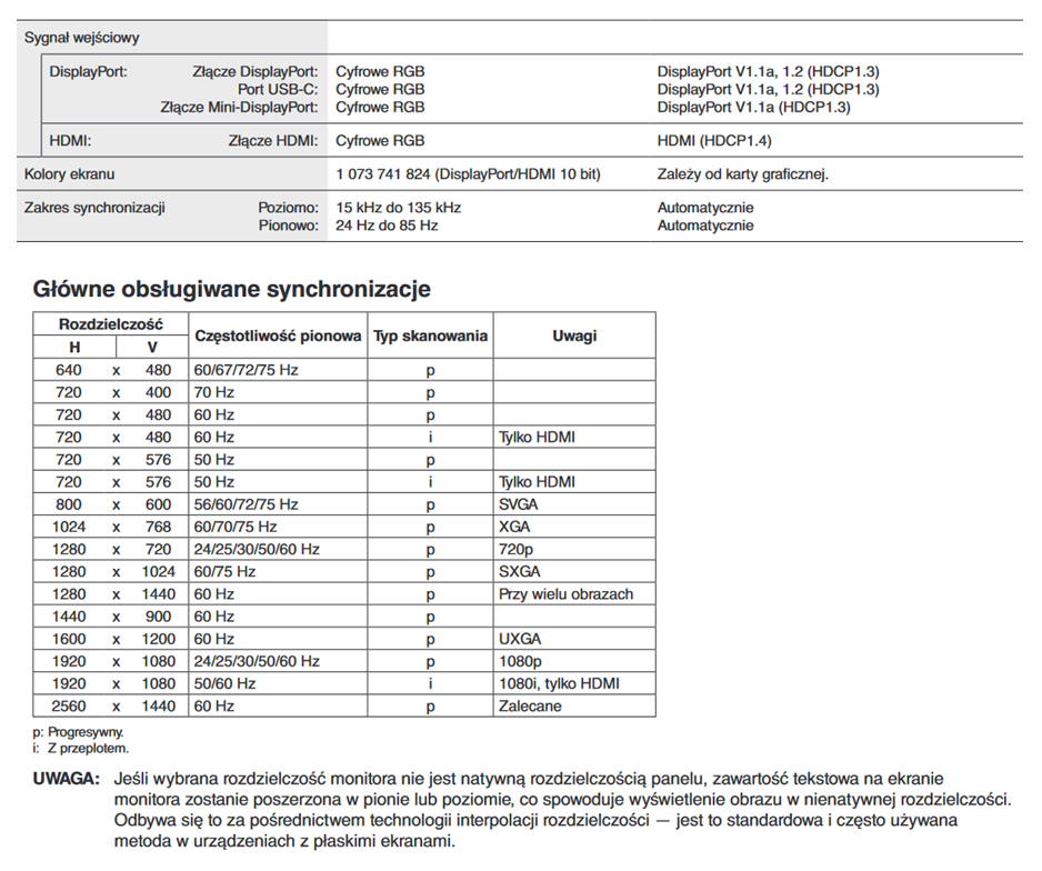

Czy faktycznie NEC jest w stanie przeskalować sygnał UHD do natywnej rozdzielczości ? Na forum padło kilka stwierdzeń, że powinien sobie poradzić, ale w manualu nic na ten temat nie znalazłem :)

Specyfikacja nie podaje wersji. Nawet jeśli 1.4 to UHD @30Hz powinna pójść.

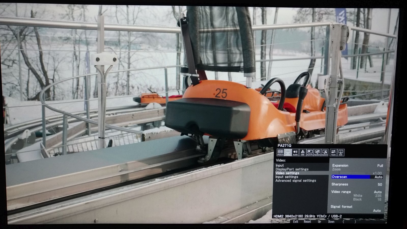

Podłączyłem Panasonic GH5, który na wyjściu HDMI ma UHD 10bit 4:2:2, chociaż mógł wysyłać tylko 8 bit.
Miło było zobaczyć 3840x2160 29.9Hz YCbCr. Zeskalowany obraz wyglądał bardzo dobrze :)
Z Declinkiem nadal jest problem. Konfiguracja jest uboga i odnosi się tylko do SDI.
Jedyne co się zmienia to synchronizacja.
Ustawie 2160p29.97 dostaje 1080p29.97, 2160p25 dostaje 1080p25.
Prawdopodobnie wina sterowników lub softu lub monitor nie może dogadać się z karta.
