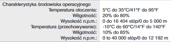

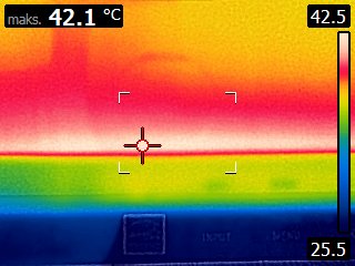

Monitor jest przystosowany do pracy ciągłej do +35stC a w czasie procesu postarzania do +60stC. Projekt dopuszcza pracę ciągłą z maksymalną jaskrawością nawet przy ograniczonym chłodzeniu, np obrócony do pionu. W normalnych warunkach domowo-biurowych, w czasie normalnej pracy, temperatura niektórych elementów przekracza 40stC. Także to jest wszystko przewidziane i nie ma co siać paniki.

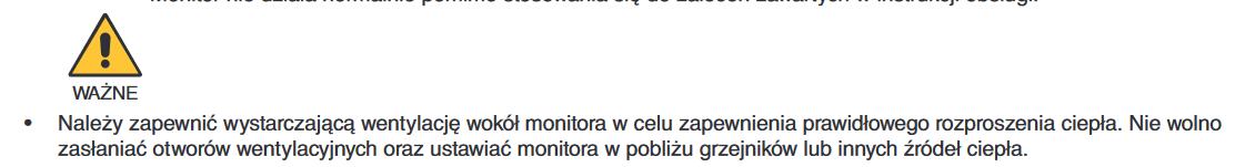

Jeśli przez "podgrzać" i ustabilizować rozumiemy włączenie urządzenia, ustawienie normalnej jasności, zostawienie na kilka-kilkanaście-kilkadziesiąt godzin, aż monitor osiągnie docelową temperaturę pracy, to OK. Jak rozumiem cudzysłów przy "podgrzać" jest celowy. Nic więcej nie należy robić, a w szczególności nie dopuścić do przekroczenia temperatury otoczenia podczas pracy urządzenia, ustalonej przez producenta na +35"C, a w miarę możliwości zapewnić niższą, ok. 20'C. W przeciwnym wypadku może dojść do uszkodzenia lub trwałego pogorszenia parametrów, czego producent w zasadzie nie powinien naprawiać na gwarancji, ponieważ sprzęt nie był użytkowany zgodnie z przeznaczeniem.

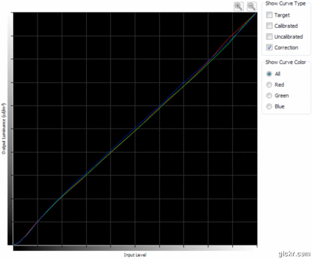

Jeszcze raz: Poproszę wycinek z instrukcji serwisowej, mówiący o procedurach wykrywania wad ekranu. Instrukcja użytkowania to zupełnie inna sprawa. Poproszę o wiarygodne dowody, mówiące, że zalecane procedury skracają żywotność monitora. Gdyby tak było, procedura wygrzewania monitorów w fabryce, powodowałaby niższą trwałość wszystkich modeli profesjonalnych, a jak powszechnie nawet laikom wiadomo, jest przeciwnie.
Zechce Pan łaskawie odnieść się do tematu wątku. Po raz kolejny robi Pan bałagan w wątku. Czytelnik pyta o konieczność stabilizacji/wygrzewania przed kalibracją. Poniżej monitor przed i po takiej operacji:
