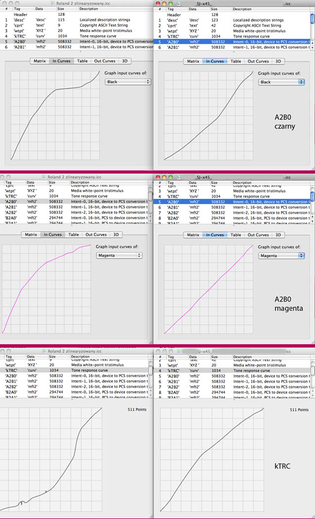

Chyba już wiem gdzie leży problem (ale i tak nie wiem jak go rozwiązać) - podpinam zrzuty ekranu z zaglądania do profilu.
Po lewej mój profil - po prawej profil od dostawcy atramentu.
Jest to przykład jak wygląda krzywa czarnego i przykładowo magenty w tagu 'A2B0' (device to PCS), w przypadku czarnego krzywa wygląda "oryginalnie" zaś w przypadku C,M,Y podobnie jak załączona magenta. W kolejnych tagach zaczynających się od 'A...' , w zakładce "In curves" sytuacja dla CMY jest podobna.
Widać jak bardzo różnią się krzywe - co tłumaczyło by że w moim profilu próbki są tak bardzo zaciemniane.
Wiecie jak to poprawić (która to funkcja i w którym programie)?

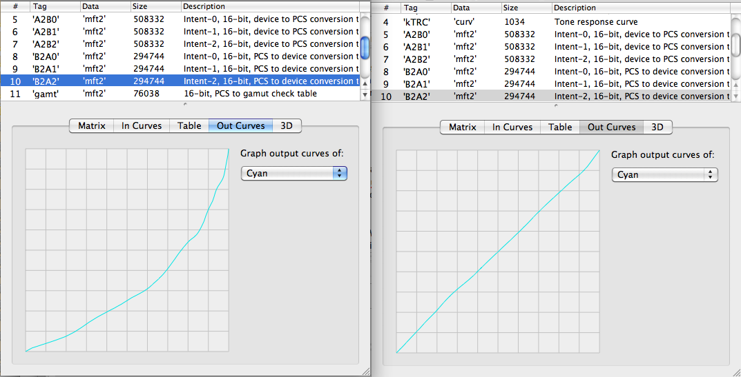

Tytułem uzupełnienia:
przeglądając tag B2A2 - czyli ten odpowiedzialny za konwersję z Lab do CMYK, w zakładce "Out Curve", różnica w kształcie krzywych CMY jest podobna (czyli te w moim profilu wzrastają bardziej krzywoliniowo, a w profilu dostawcy atramentu ich wzrosty są bardziej liniowe), z tą różnicą że garb krzywej jest zwrócony w dół (patrz: załącznik)
