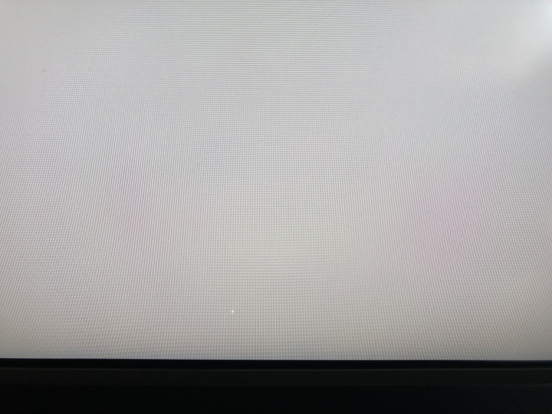

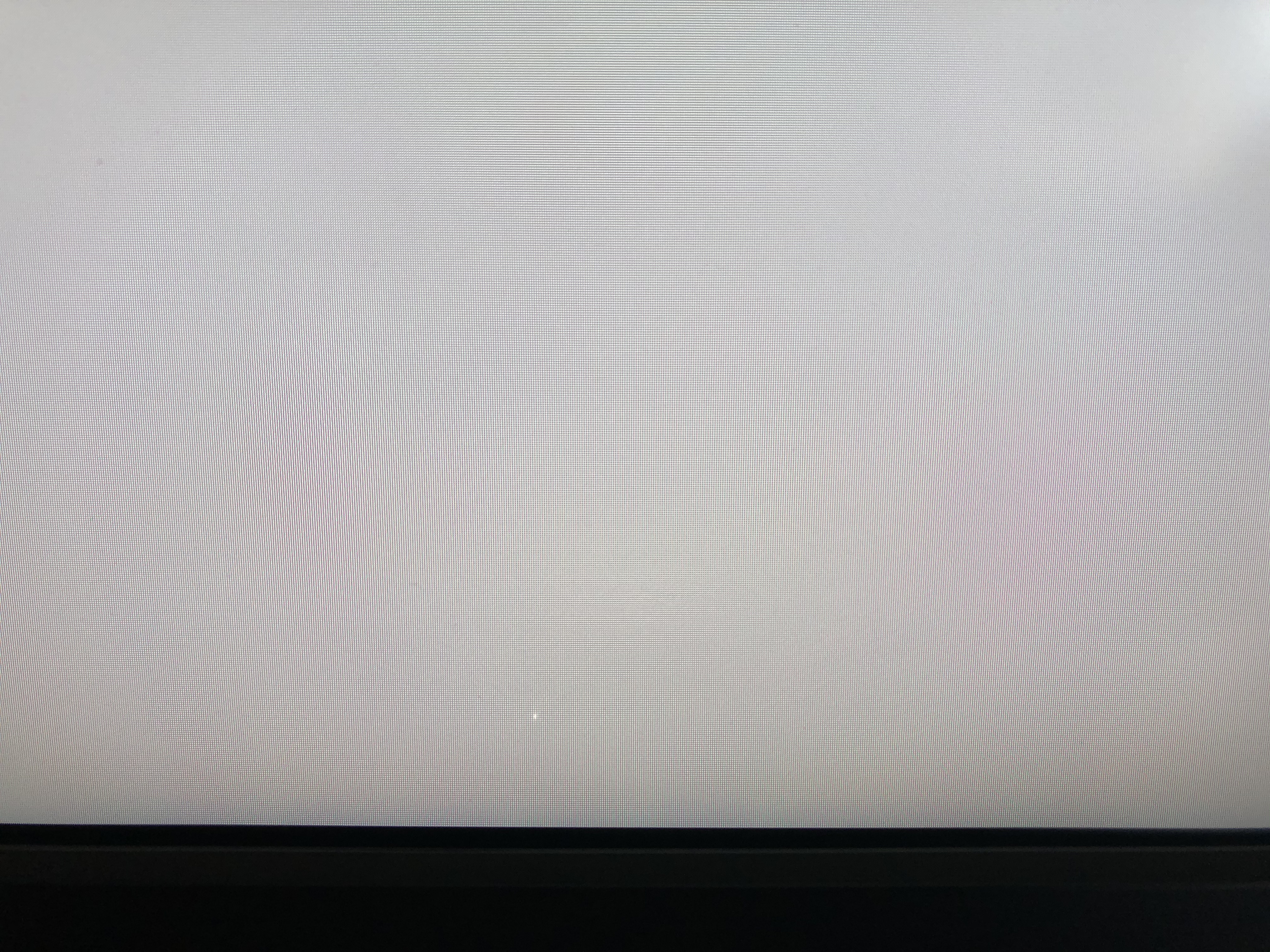

Kupiłem używany Nec PA272W i zauważyłem kilka rzeczy, które mnie niepokoją.
1. W dolnej części ekranu, centralnie na środku jest taki jasny punkcik, którego widać tylko na jasnych tłach. Na ciemnych (czarnych) praktycznie w ogóle lub brak. Im więcej cd/m2 ustawię, tym mocniej go widać. Po przyjrzeniu się bliżej sprawia wrażenie jakby źródło światła było głębiej (pod powierzchnią matrycy). Czy to może być uszkodzony led ? Sama matryca w tym miejscu nie posiada żadnych śladów mechanicznych uszkodzeń czy zarysowań.

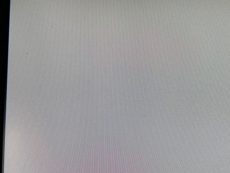

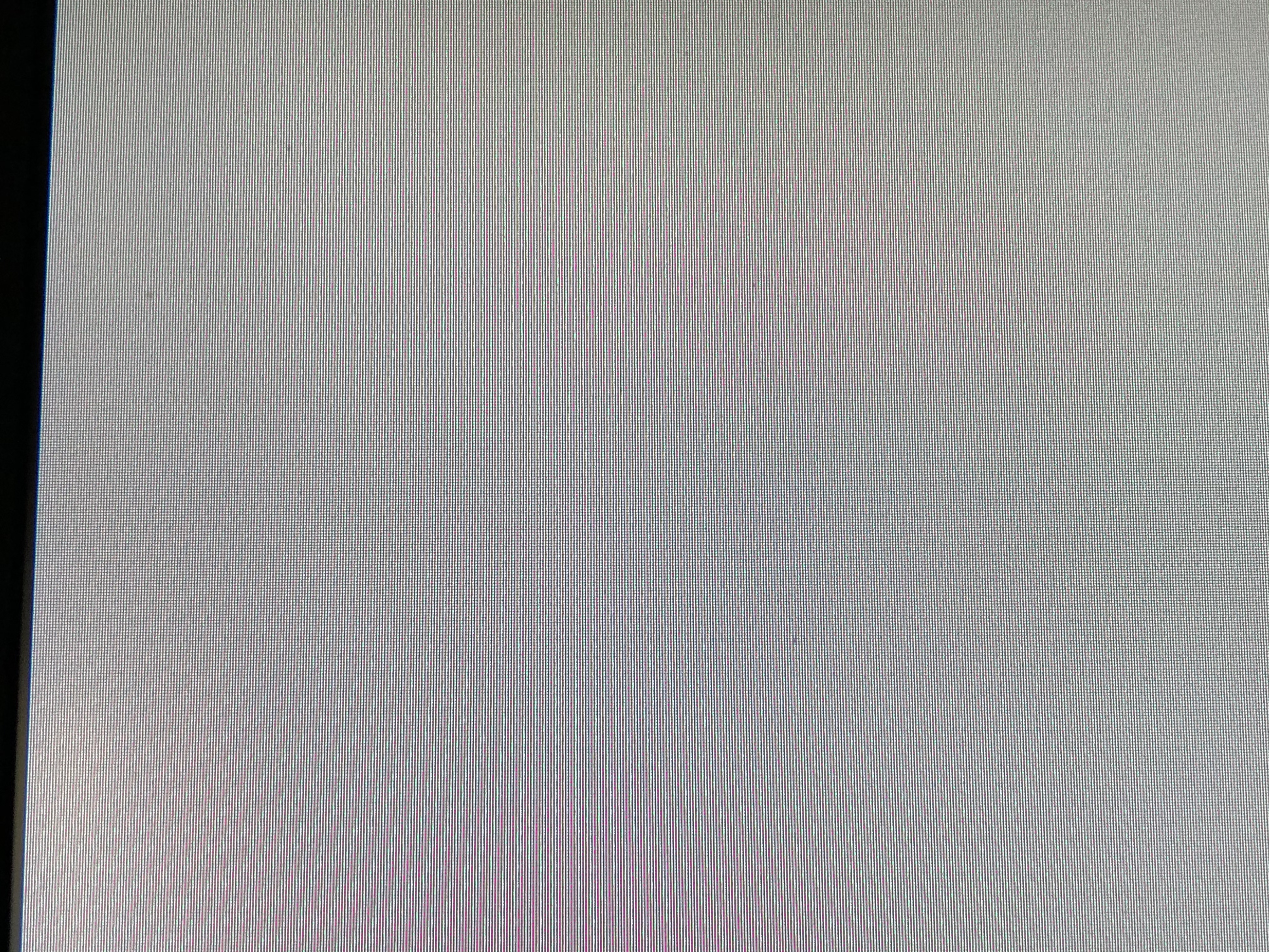

2. Znalazłem kilka punktów - jakby małych kropek na ekranie - tutaj już niezależnie od natężenia luminacji są widoczne. Brud pod matrycą ? czy sub-pix / hot-pix ?

To są brudy i uszkodzenie matrycy. Ja bym ten złom zwrócił.
PS. Niech to będzie przestroga tym, którzy myślą, że używane to okazje i się je sprzedaje bez powodu.

Jeśli wewnątrz tej jasnej plamki widać siatkę subpikseli to jest uszkodzenie zewnętrznego polaryzatora. Jeśli nie widać (mało prawdopodobne), to wada samej płyty z nematami. W obu przypadkach jednak jest to nienaprawialne, wymiana matrycy nieopłacalna.
Brud się bierze z brudu w ogóle. Im więcej pyłów w pomieszczeniu, tym więcej wlezie do monitora. To akurat można czyścić, choć jest dość ryzykowna i kosztowna usługa.

To wyglada jak mała świecaca dioda pod matryca. Nie widać siatki subpikseli.
Piksele na samej matrycy wyglądają ok. Po zmniejszeniu luminancji np. do 60 cd/m2, ten jasny punkt prawie staję się niewidoczny nawet na jasnym tle.

Ale tam nie ma żadnych diod bezpośrednio za matrycą. Nawet gdyby były to nie takie małe.
Matryce podświetlane są listwą diod umiejscowioną na dolnej krawędzi matrycy, a światło jest równomiernie rozpraszane za pomocą warstw dyfuzorów.
