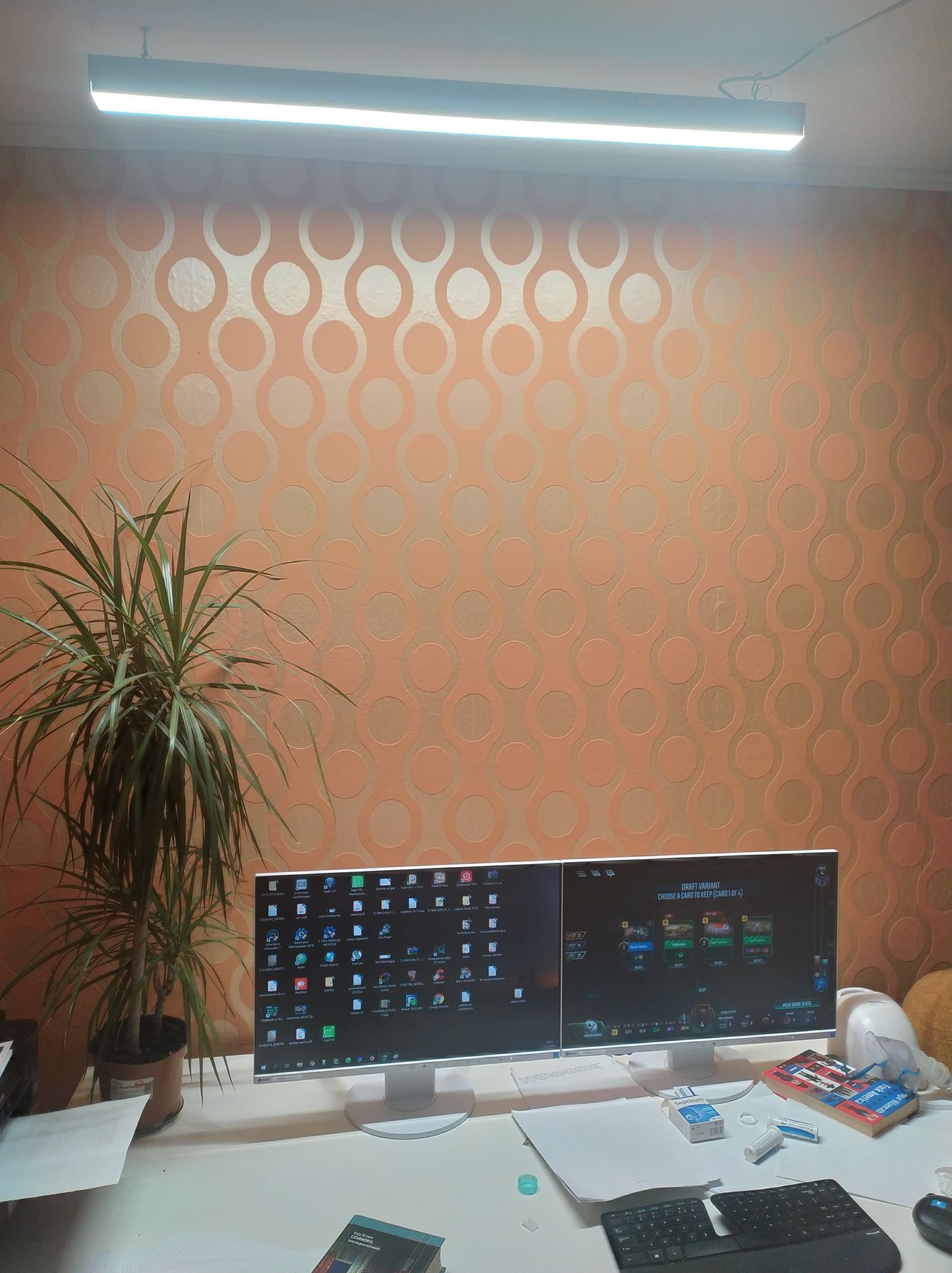

przeprowadziłem się i na nowo muszę konstruować stanowisko pracy.
Największym problemem jest pomaranczowa sciana, rozumiem, że dobrze by było walnąć ją na biało albo chociaż powiesić tam jakiś brystol czy kartki papieru?
Lampa: PHIL LED Topmet, LED 4000K, 4400lm.

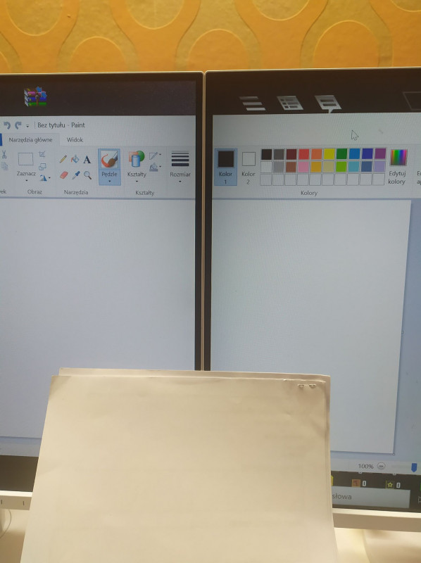

Na biurku widać dwa monitory EIZO EV2455, z lewej podłączony przez HDMI, drugi przez DisplayPort (nie wiem czy to dlatego między nimi są różnice, ustawiam ich jasność na tym samym poziomie ale potem się samoregulują na różną).
Monitorów używam wyłącznie w trybie Paper, aktualna temperatura to 6000K, czy powinien ją dopasować do temperatury lampy?

1. Przy pracy z kolorem należy zadbać o neutralne tło.
2. Lampa powinna mieć ~5000K.
3. HDMI to złoooo... ;)

Optymalnie byłoby 4000K, jak mòwi Tom.
Jest 4000 i tego nie zmienię, Monitory powinny być ustawione na 4000 czy na 6000 w takim przypadku?
... "samoregulują"? ... no na pewno nie jest to przez to, że jeden jest na HDMI. Jak się coś automagicznie samo zmienia w kwestii jasności, to sprawdź czy jakiś czujnik światła i inne ekocuda, nie jest aktywny.

Nie. Jak drugi jest źle ustawiony, to pierwszy tego nie naprawi.

konkretnie: co to znaczy źle ustawiony? i tak, czujnik jasności jest włączony
Posty: 4135
Re: ocena stanowiska pracy
19 października 2019, 17:49 - sob
No właśnie! Trzeba wyłączyć czyjniki i tryby ECO w obu.

a ja myślałem, ze to jedna z większych zalet tych monitorów. powiesz mi proszę jaką temperaturę mam ustawić w monitorach i czy ma być inna w dzień a przy sztucznym oświetleniu? bardzo mocnym swoją drogą
Posty: 4135
20 października 2019, 10:37 - ndz
Może być zaletą, ale nie musi. Kwestia wykorzystania. Wszak to monitor biurowy. Ale największy komfort jest w stałych warunkach. Czyli monitor ustawiony na sztywno, a światło w miarę możliwości miękkie i zbliżone do dziennego. Dlatego zalecenia są na lampy ok. 5000K.
4000K nie jest dobrym rozwiązaniem, szczególnie przy takiej ścianie. Jeśli nie da się inaczej, to będzie więcej kombinacji z ustawieniem CCT bieli monitorów.

Zamówiłem białe tło fotograficzne, matowe więc będzie lepiej a 4000K kupiłem bo tak mi polecono tutaj na forum :-(
Czy jesteś w stanie polecić jakąś żarówkę 5000K? Bo na drugą lampkę już mnie nie stać :-(
