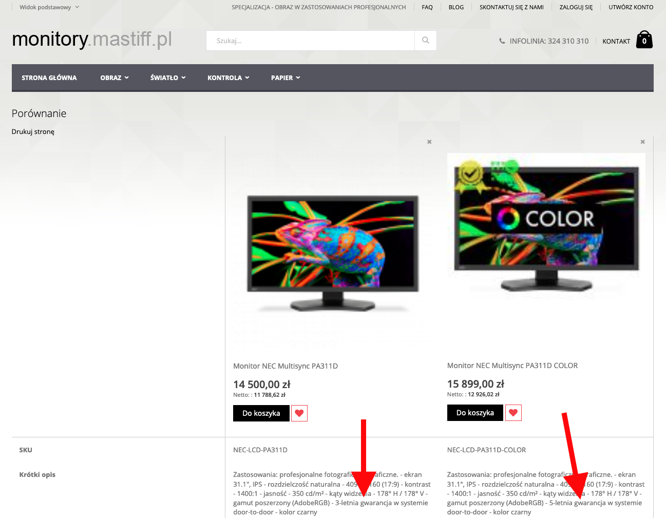

A ile lat gwarancji NEC daje na PA311D?

Standardowo pewnie 3 lata, choć za dodatkową opłatą pewnie można wydłużyć do 5 lat, ale czy warto ? :)
