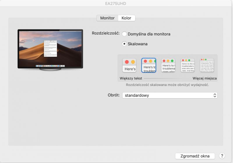

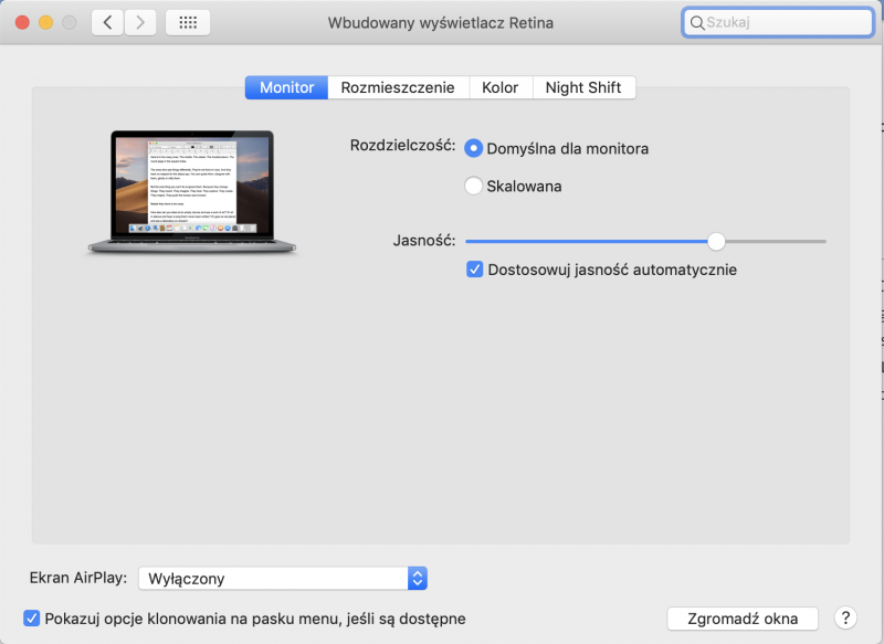

Cześć wszystkim,
Mam problem z monitorem NEC MultiSync EA275UHD. O dziwo dopiero teraz zwróciłem na to uwagę ale nie jestem pewien czy wcześniej tego po prostu nie było czy nie zwracałem uwagi. Jakoś tak zauważyłem to po podpięciu monitora kablem HDMI żeby przetestować przejściówkę z Display Port na HDMI (na codzień używam kabla USB-C Display Port).
Otóż używam tego monitora podpiętego pod komputer MacBook Pro (13,3'' 2560 x 1600) z wyświetlaczem Retina kablem USB C - Display Port firmy UNITEK: https://www.x-kom.pl/p/408350-kabel-dis ... -18-m.html.
:!: Niestety zauważyłem, że jest duża dysproporcja pomiędzy płynnością działania na monitorze MAC, a NEC. Na zewnętrznym myszka, przesuwanie okien i każde działanie jest dużo mniej płynne jak gdyby częstotliwość odświeżania była zbyt niska (nie wiem czy to może mieć wpływ - jestem totalnym laikiem). Bardzo przeszkadza to kiedy korzysta się z obu monitorów na raz. :!:
:?: Czy tak ma być i to jest poprawne działanie monitora czy może gdzieś popełniłem błąd - źle podłączyłem, nie tym kablem, nie zainstalowałem jakichś sterowników, czy jeszcze coś innego? Jedyne ustawienia monitorów wklejam w załączniku.
Dzięki z góry za pomoc!
NEC
MAC

Zobacz w informacjach o systemie czy masz 60 czy 30Hz

Możesz też zerknąć jak zachowuje się monitor po włączeniu/wyłączeniu w jego opcjach "Response improve".
http://www.support.nec-display.com/dl_s ... ual_PL.pdf -> strona "Polski-16" (18/30).

Okazało się że z monitorem wszystko w porządku - podłączyłem przez kabel HDMI i przejściówkę HDMI - USB-C i wszystko działa poprawnie. Musiałem mieć kabel DP słabej jakości i zauważyłem to dopiero teraz..
Re: NEC MultiSync EA275UHD - problem z odświeżaniem/płynnością
15 stycznia 2020, 21:15 - śr
Jeśli w komputerze jest tylko USB-C to zdecydowanie polecam przewód USB-C na DP a nie na HDMI.
